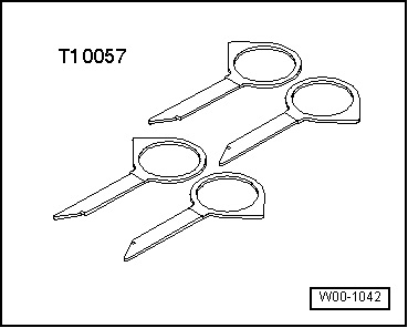

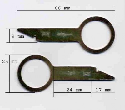

Добавлено: 03 ноя 2013, 19:10
Виктор1984
Подскажите как снять магнитолу которая стоит в бардачке нужны ли специальные приспособы? Заранее спасибо!!!
Добавлено: 03 ноя 2013, 19:46
Kikos
Нужны, без них не снимете. Можно купить готовые, стоят недорого, или сделать самому, если не лень.
Ключи для чейнджера.jpg (21.29 KiB) 7116 просмотра
PS
вставлять острым концом к внешней стороне.
