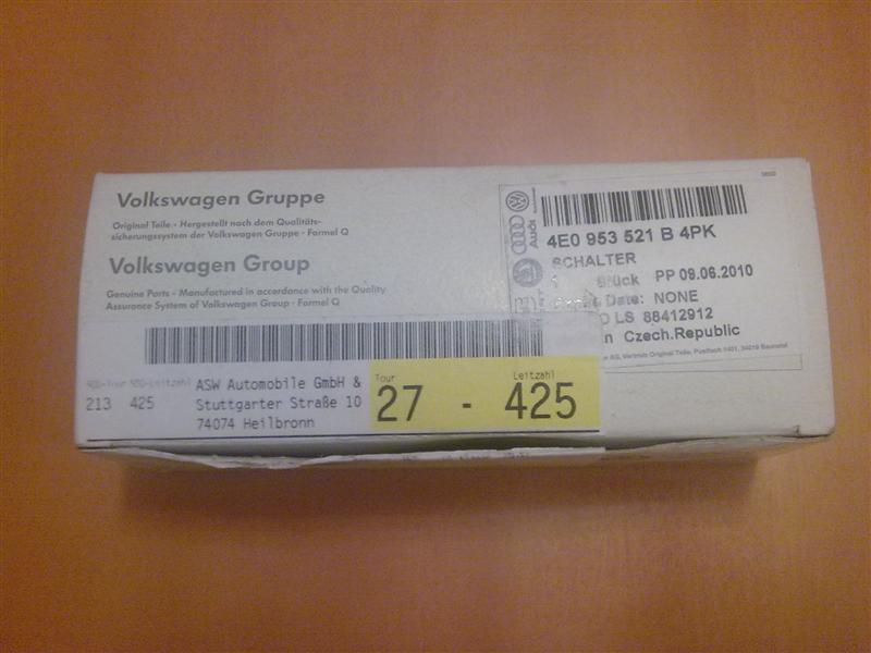

Ручка круиза по ETKA (4E0953521B 4PK) оценивается в 28 евро, нижнюю облицовку, как я понимаю, можно и не покупать, а сделать в ней просто отверстие под ручку (или 4F0953512G 6PS - черная, стоит 36 евро). Основная проблема, как правило, заключается в том, что в машине отсутствует сигнальный провод, идущий из подрулевого блока в блок управления двигателем (жадные немцы при отсутствии некоторых опций ставят такой жгут проводки, где отсутствуют необходимые провода и остается только тянуть провод от руля к БУ двигателем). Поизучав электросхемы, прокинуть провод, думаю, не проблема. Ну и прописать круиз в мозгах, естественно. Так что при желании можно всё сделать совсем бюджетно :)

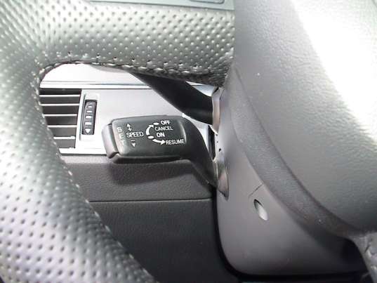

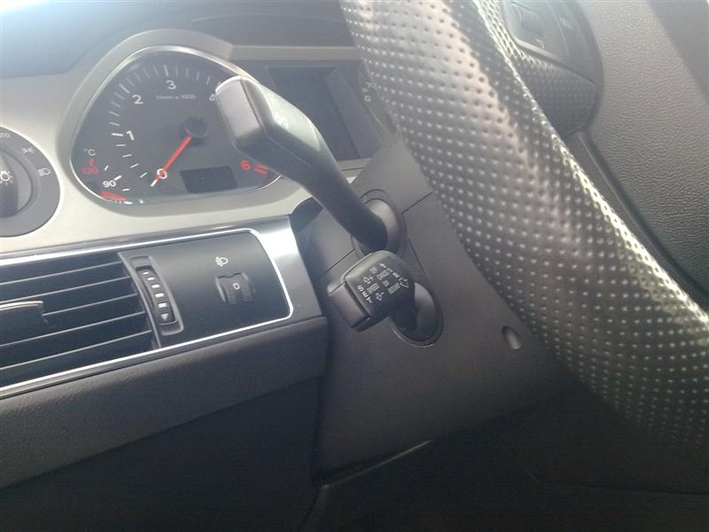

Поставил себе круиз-контроль на Серова.
Предварительно купил ручку, которую уже упоминали выше и два винта N90906802 по 0,14$ за шт. Вся работа обошлась в 460 тыс. руб. В том числе мойка за 19,5 тыс. руб. Примечательно то, что сами вырезают отверстие в нижней крышке под ручку. Пригнал в 13-00, была готова в 17-30. Если не мульти-руль (управление радио на руле) то будет дороже т.к. надо дополнительно тянуть провода.
Прокатился - понравилось!
