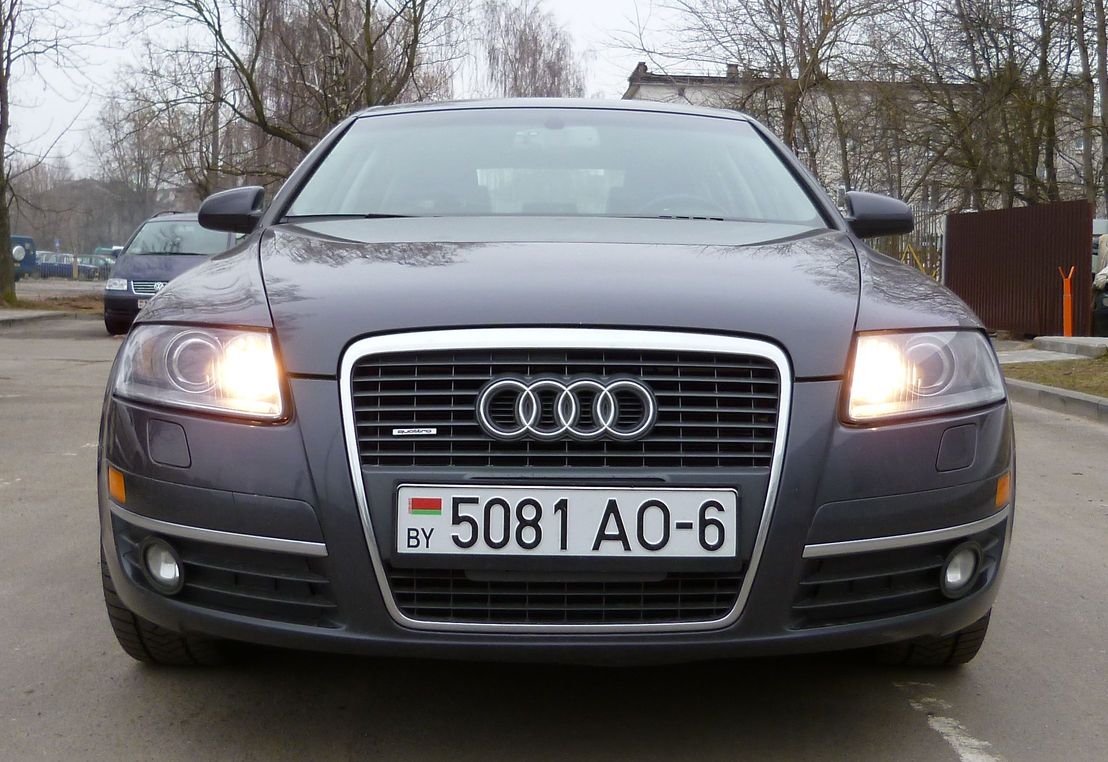

съездил я в митино, увы... полно всего, а таких ламп нет( :cry:
Может на малине есть? кто сталкивался у нас в Минске?

Ставь обманки отдельно или жди должны появиться, но когда?В Минске тоже нет пока токих.

я в этом не волоку ничего...паять, сопротивление... :nea:

"ital" Посмотри,я себе ставил сопротивления 50 Ом 5w они уже готовые с Гилетинками ставятся очень просто,НИЧЕГО паять не надо,скручивать,резать.Если решишь, то пиши мне в личку.

Извиняюсь "деман" до вашего сообщения общался с"ital"и спутал вас с ним.Объясню- гилетинки позволяют без пайки и скрутки установить сопротивление с помощью обыкновенных плоскогубцев(продавец всё объяснит)вся процедура занимает 3-5минут.

а может хоть фото? будем представлять о чём речь хоть идёт)))

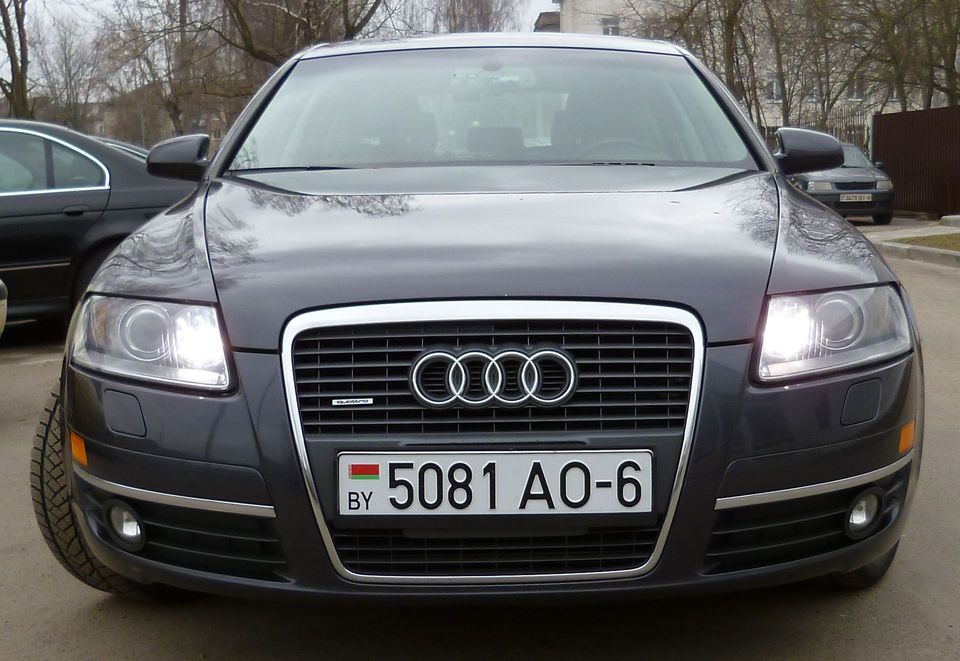

Установил "Polarg B1 Hybrid Lens Type L44 белые". Купил в Москве. 700р за штуку.

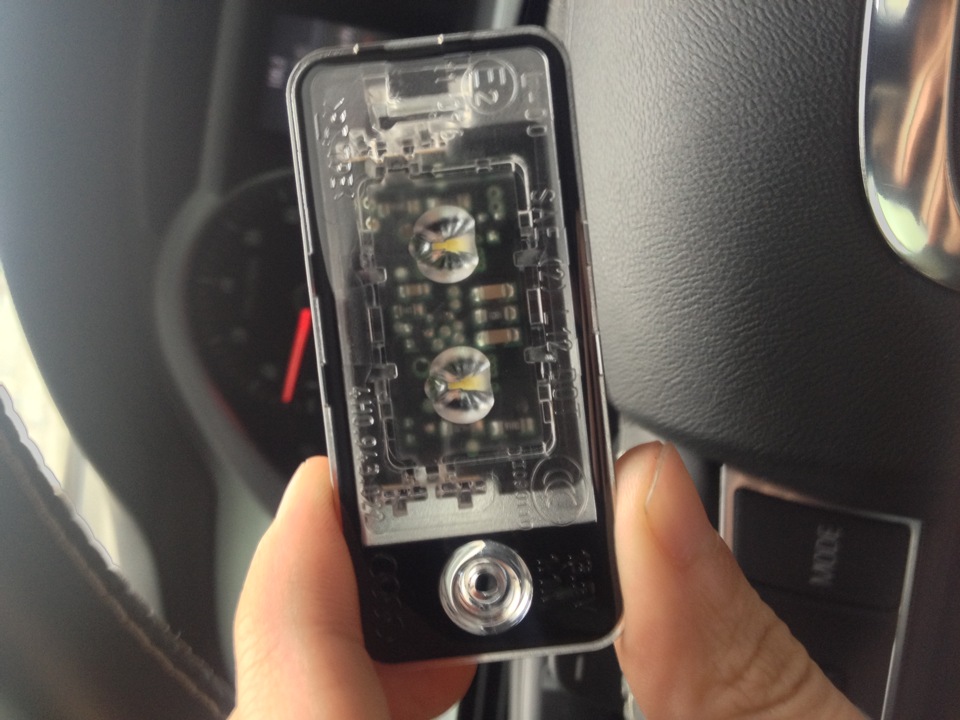

Поменял лампы на светодиодные. Из кетайских диодов, но сделаны тут, в Минске. Схемотехника несколько иная, чем в китайцах. Ничего не моргает, ошибок комп не бьет, ничего дополнительно ставить не надо (резисторы-обманки). Светом доволен :good:

Сначала поставил вариант на мощных диодах, по одному на каждой из четырех сторон и с торца. Но рассеяние света не совсем понравилось, свет слепящий получился, потом заменил на другие, по 4 шт. на каждой грани и торце, эти больше понравились.

Будут подороже китайцев, по 12,5 амерских рублей. Но зато никакого головняка, сделаны качественно. Китайцы часто экономят на всем, там лампа бывает работает только в одном положении (полярности), тут же по барабану. Завтра уточню у человека про пароли/явки, без спроса пока выкладывать не буду :pardon:
Ставить правда весело, особенно со стороны гидрача. Но второй раз уже быстрее получилось :)

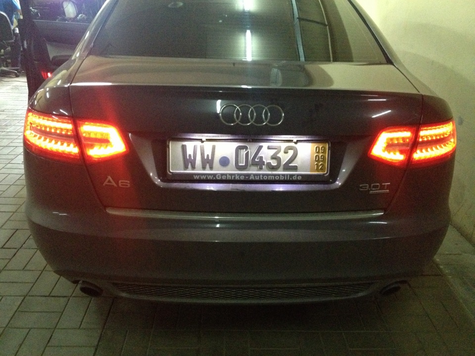

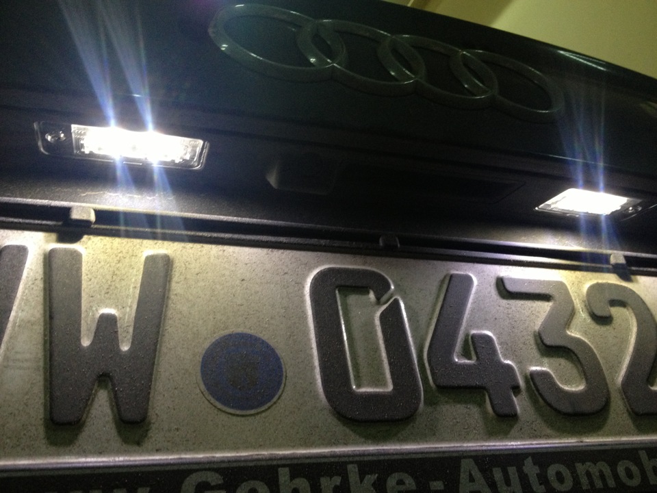

Вадим, а что с подсветкой номера? Я имею в виду с периодическим подмаргиванием из-за опроса состояния лампочек. Не пробовал ли ты теже резисторы, что были рекомендованы для примения совместно со светодиодами вместо лам для габаритов подкинуть на светодиоды подсветки номера. Надо проверить. Ты же знаешь мою проблему с подмаргиванием светодиодов при включении заднего хода и ты хочешь их тоже заменить на светодиоды, может эти резисторы как раз решат эту проблему?
З.Ы. Хочу внести ясность по цене, 12,5 у.е. была предложена тебе Вадим, как моему знакомому - это себестоимость. А так на выходе 15 за штуку :sorry:
Kikos
Сообщений: 1046
Сообщение Kikos » 18 окт 2012, 23:20
Лампы подсветки номера, посмотрел схему, подключены непосредственно к блоку. Резисторами можно убрать ошибку, чтобы блок не ругался. А вот опрос (подмаргивание) надо решать по другому. Пока думаю над этим :?

Ставятся светодиодные фонари от Q-кушки и всё, никаких промаргиваний, никаких кодирований.

При включенном зажигании и не включенном свете периодически помаргивают лампы подсветки номера (опрос состояния блоком). Светодиоду для этого хватает короткого импульса, лампа не успевает отработать. На Q-ке они разве диодные?

Вадим поставил себе Диодные плафоны от а5 2012г ,стали как родные ничего мудрить не надо и помиргивания нету.цена вопроса была 272.000 за 2 плафона с экзиста,сча вроде ценник подрос.Номера 4H0 943 022 и 4H0 943 021.
