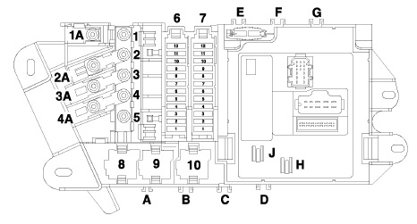

Kikos
Сообщений: 1046
Сообщение Kikos » 17 сен 2012, 22:05
Преды с правой стороны торпедо, ряд 1 (верхний)
Предохранители справа.jpg (39.73 KiB) 6539 просмотра
SC2 (20A) - U1 - Cigarette lighter
SC4 (20A) - U5 - 12 V socket
igor33
Сообщений: 389
Авто: A6Q 3.0i 2005 Webasto
Откуда: РФ
Сообщение igor33 » 17 сен 2012, 23:08
Задний прикуриватель ищи в правом заднем крыле.
Kikos
Сообщений: 1046
Сообщение Kikos » 18 сен 2012, 09:14
Сзади только розетка в багажнике:
Предохранители сзади.jpg (34.77 KiB) 6532 просмотра
ряд 6, пред SF5 (20A) - U18 - 12 V socket 2

Сообщение popov_ » 18 сен 2012, 09:17
Kikos писал(а):Преды с правой стороны торпедо, ряд 1 (верхний)
нну не наю...у мня если чо СЕДАН...так то 4го предохрана там нету :pardon: ...и ваще там ВСЕ предохраны в норме (проверял от 20А и выше)...мот тогда действительно
igor33 писал(а):Задний прикуриватель ищи в правом заднем крыле.
Добавлено спустя 7 минут 5 секунд:
нашел СЗАДИ в правом крыле в 6ом ряду самый верхний горелый...склоняюсь, что это он, бо на 20А...проверить пока нечем
Собаки лают-караван идет.
