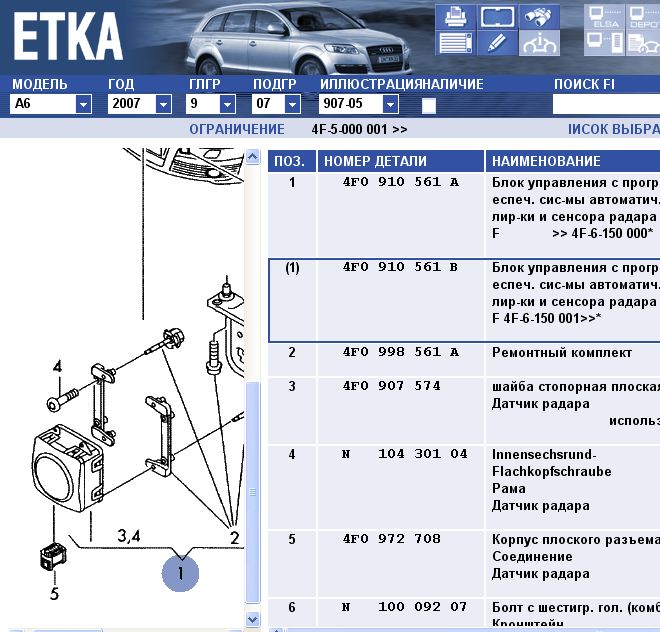

Да проблема в том что я не могу его найти. Официалам даже звонить не хочется. Просто хотелось бы узнать сколько это стоит... Если слишком дорого то может как-то можно хотябы обычный круиз включить??

Сообщение DIA » 22 ноя 2013, 06:23
Raman писал(а): Официалам даже звонить не хочется. Просто хотелось бы узнать сколько это стоит...
Ну вы как маленький, я ж писал следующий пункт экзист.
Raman писал(а):Если слишком дорого то может как-то можно хотябы обычный круиз включить??
Это может быть вполне возможно.

Сообщение DIA » 22 ноя 2013, 10:55
Raman, Это для авто до 2008 года и по номеру кузова обратить вниманеие.

Сообщение Raman » 22 ноя 2013, 11:00
Спасибо большое за помощь. Сегодня выяснили что сама линза цела и заменить нужно только нагревательный элемент.

Сообщение DIA » 22 ноя 2013, 11:01
Ммммммм, да, ипОлайтунг, просто зашел посмотреть, может ну его этот адаптивный на самом деле активировать попытатся обычный а этот из авто удалить кодировкой.

Сообщение Raman » 12 дек 2013, 20:28
Может кому интересно будет. Замена нагревательного элемента обошлась 140$, за работу ничего не взяли, поменяли когда делал ТО. Всетаки адаптивный круиз это шикарная вещь на трассе!!!

Сообщение Kikos » 12 дек 2013, 22:45
Кодировкой его в обычный не переведешь, так что только ремонт. Была недавно А8 с такой приблудой, смотрел радар в низ немного больше положенного, требовалась юстировка, а так не хотел работать. Официалы этим занимались часа 2,5 на стенде, после этого заработал.

Сообщение Kruz » 17 апр 2014, 15:40
Raman писал(а):Может кому интересно будет. Замена нагревательного элемента обошлась 140$, за работу ничего не взяли, поменяли когда делал ТО. Всетаки адаптивный круиз это шикарная вещь на трассе!!!
Мне официалы предложили нагревательный элемент за 2.8 млн (280$) под заказ :evil: . Правда сами программно отключили этот нагреватель :smile: сказали летом можно ездить, а на зиму лучше поменять.. потом добавили многие и с нерабочим(отключенным) ездят и ничего... за программное отключение - 35$ взяли.
