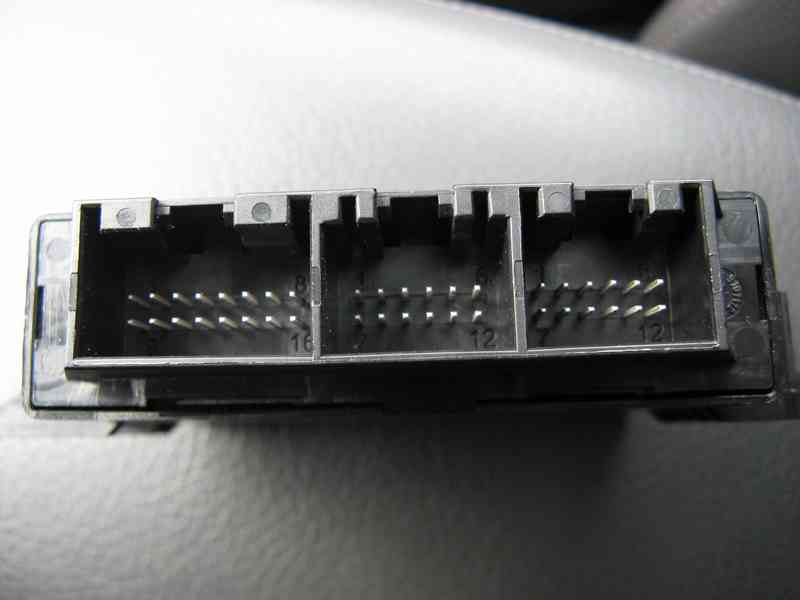

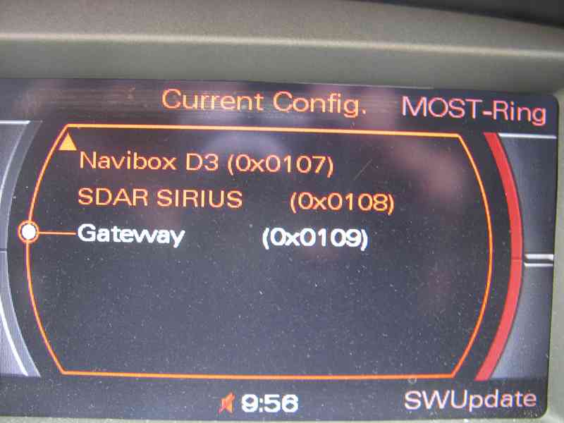

Подскажите пожалуйста у меня стоит 4F0 910 283 D как я понимаю- 4 sensors, graphical support, но есть еще один не задействованный 12-pin разъем,можно ли на него повесить передние датчики(сейчас их нет)? И еще сочетание клавиш CAR и SETUP меню не открывает я так понимаю без шнурка я ни чего не смогу, но можно через SETUP RETURN и большую кнопку MMI(нажать одновременно и держать)зайти в другое меню,что за оно и как его можно пользовать?

Скорее всего железо блока позволит подключить все 8 датчиков, но это может быть урезано прошивкой блока (только на 4 датчика). Это мои предположения. Чтобы их проверить, можно перекинуть Ваш блок на машину с 8 датчиками и посмотреть на результат. На седанах доступ к нему хороший, на все уйдет 5 мин.
Меню на фото - список установленных в машине блоков (судя по ним, у Вас америкос), появляется перед обновлением прошивки. Скорее всего через него ничего
не сделать (прверю сегодня на своем авто).

Да Америкос,седан. К сожалению проверить на автосе с 8 ми датчиками нет возможности, но если появится то обязательно попробую. А включить зеленое меню это только через ваг.? А то шнурка у меня нет :(
