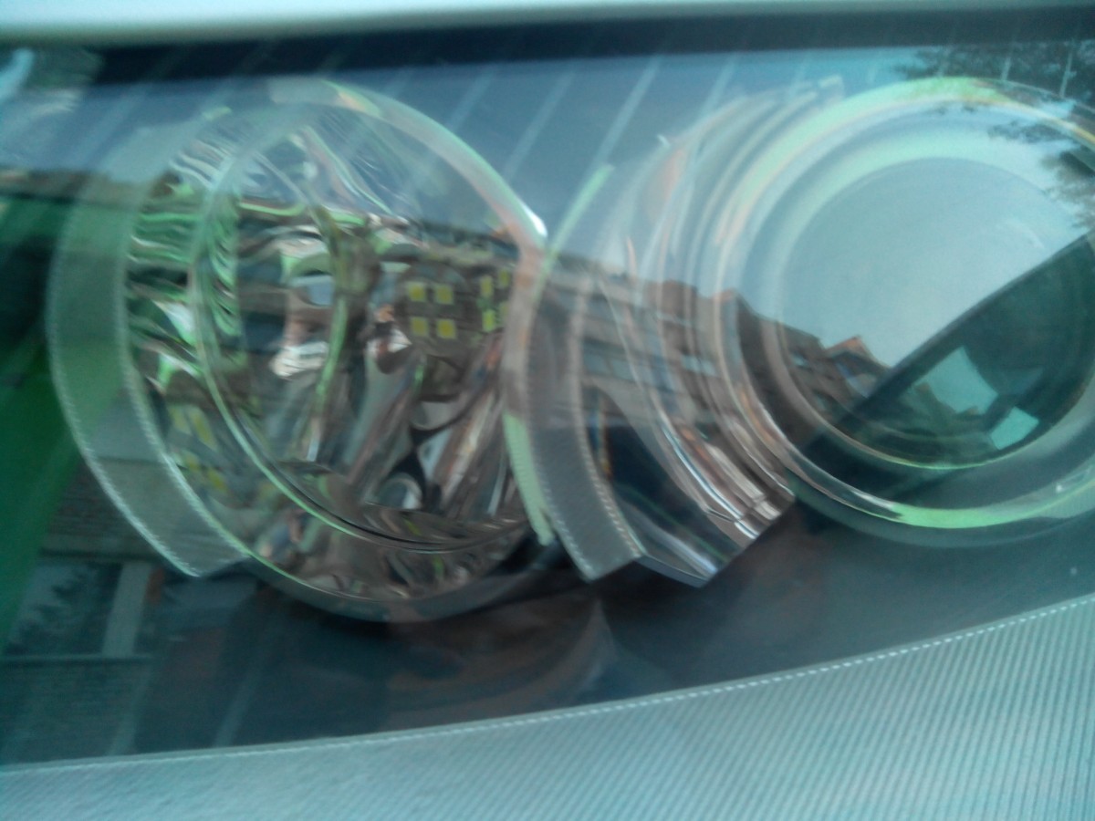

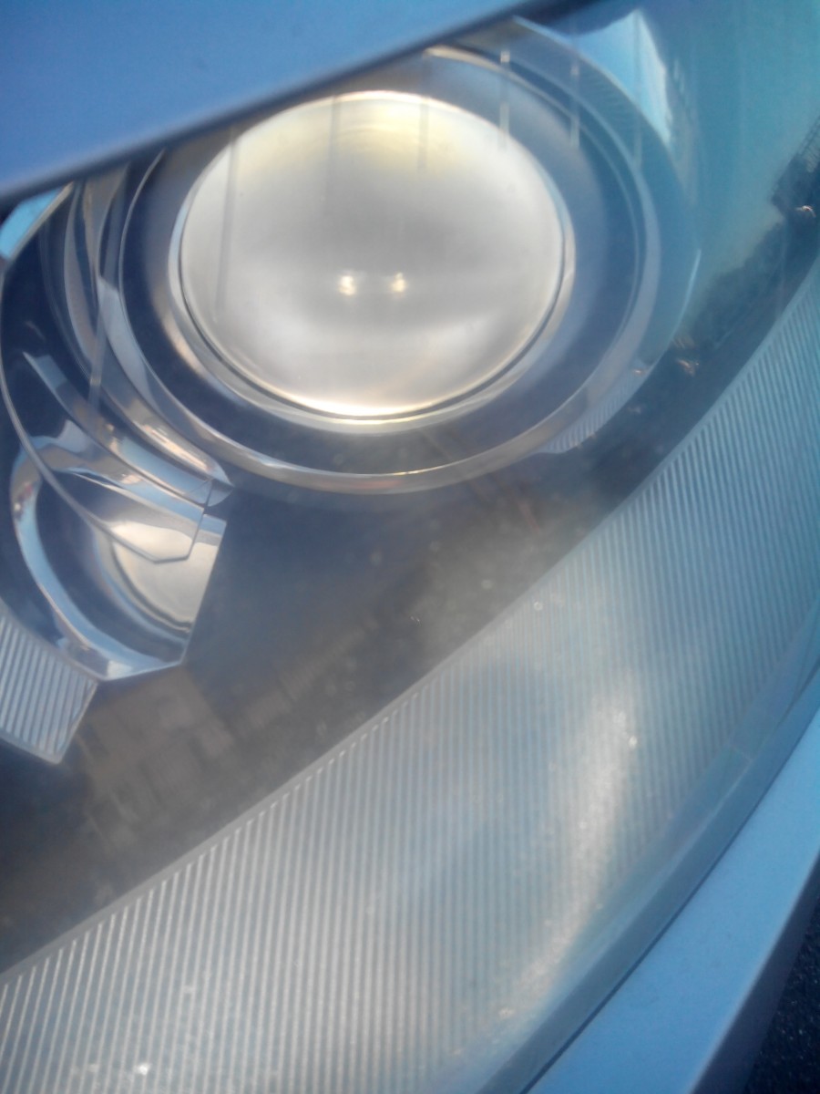

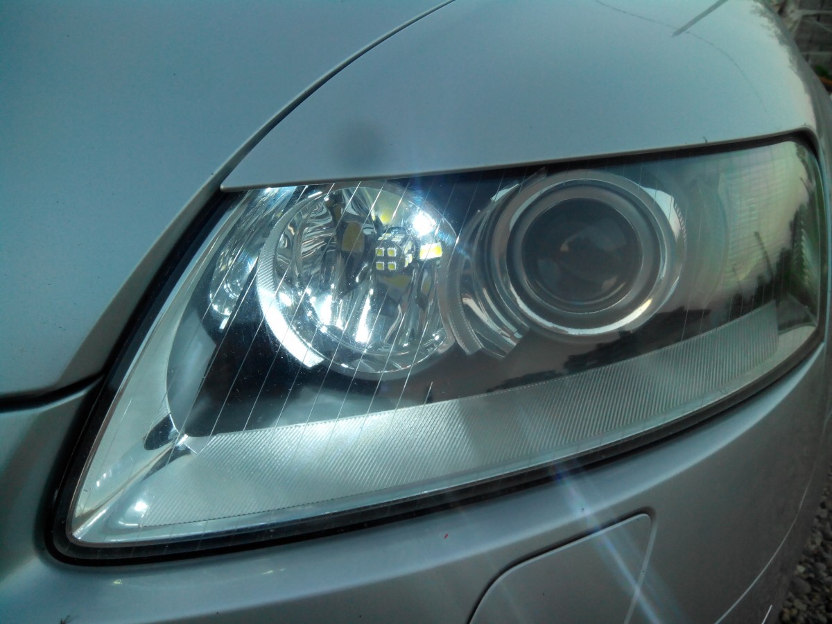

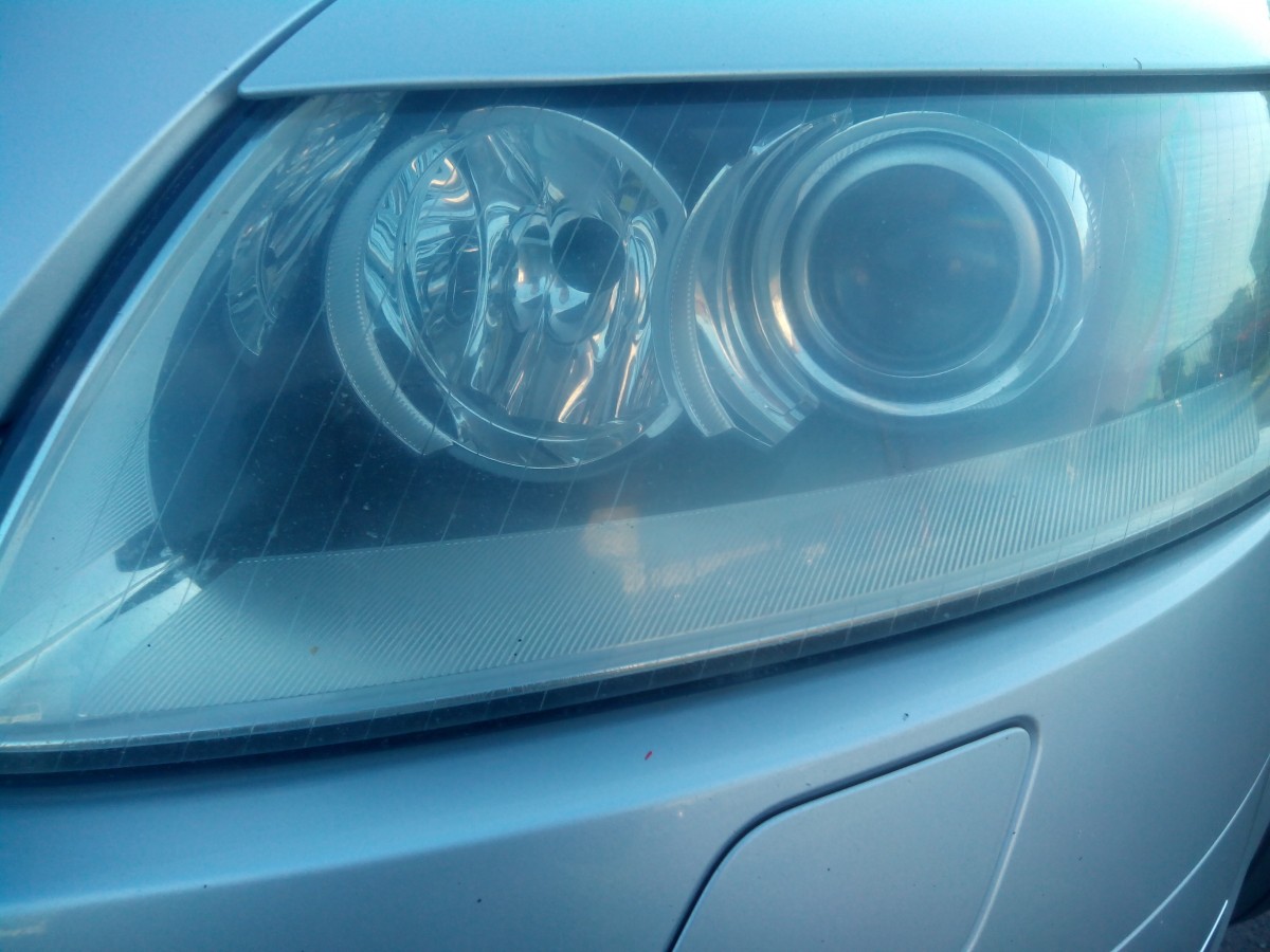

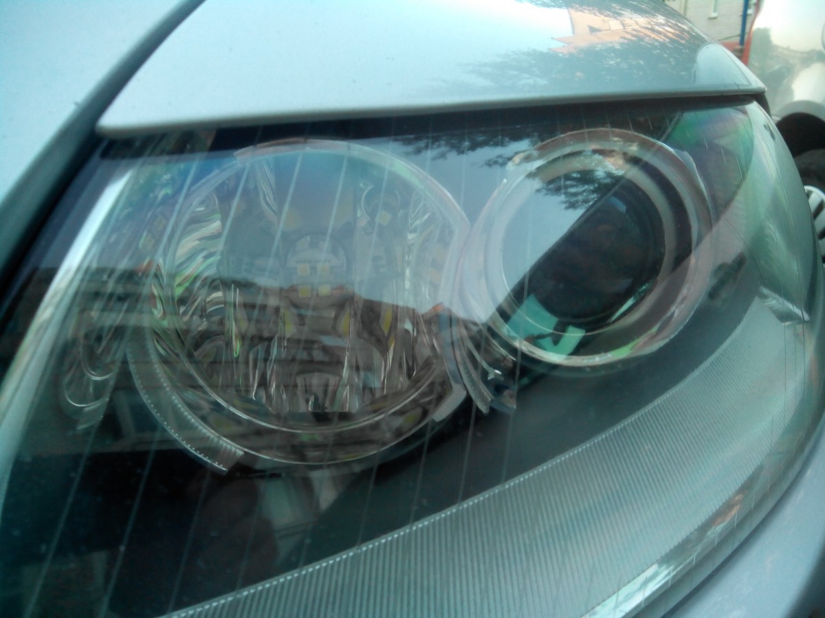

Сообщение Макs » 15 сен 2014, 21:47
У меня не много другой вопрос. Кто нить мыл фары? Эфект был?
Kikos
Сообщений: 1046
Сообщение Kikos » 16 сен 2014, 08:51
Да, мыл. Стекло изнутри в одной фаре было совсем грязное и линзы на обоих были мутные от грязи. Потом поменял на новые ещё и лампы ксенона, свет реально стал в разы лучше. Вот только это можно сделать только на обычном биксеноне, на адаптиве линзу не достанете.
Сообщение Макs » 17 сен 2014, 21:30
Макs писал(а):У меня не много другой вопрос. Кто нить мыл фары? Эфект был?
Таки что я Вам скажу..
Таки ДА..надо мыть
В полной мере оценить не удалось (ночной тест),но то что разница есть-однозначно!!! Эфект отличный :yahoo:
после
после
после
до
до
