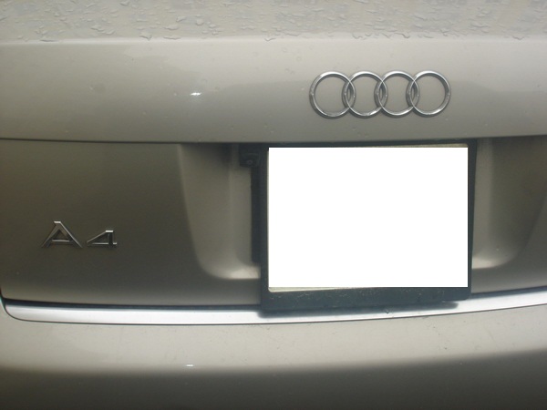

Установил и я себе на A4 B6 седан камеру заднего вида, катаюсь уже почти 1 неделю. Доволен очень. парковаться или выезжать с парковки, если подперли стало намного проще. За неделю обнаружил еще 1 плюс, при выезде с припаркованного места (елочкой если стоят авто), и рядом с тобой стоит внедорожник или бус, из-за которого не видно потока, на камере все прекрасно видно :good: .
Насчет мазаться, на неделю был только снег с дождем, проехал 100 км трассы и город, в сумме км 300. так вот покуда еще глазок не протирал все прекрасно видно, во время дождя капли смазывают немного изображение, но покуда не сталкивался с трудностями. Сча немного об устройстве:
стоит голова pioneer f900bt:
http://www.pioneer-rus.ru/ru/products/a ... index.html
Камера заднего вида ND-BC2
http://www.pioneer-rus.ru/images/produc ... mbnail.jpg

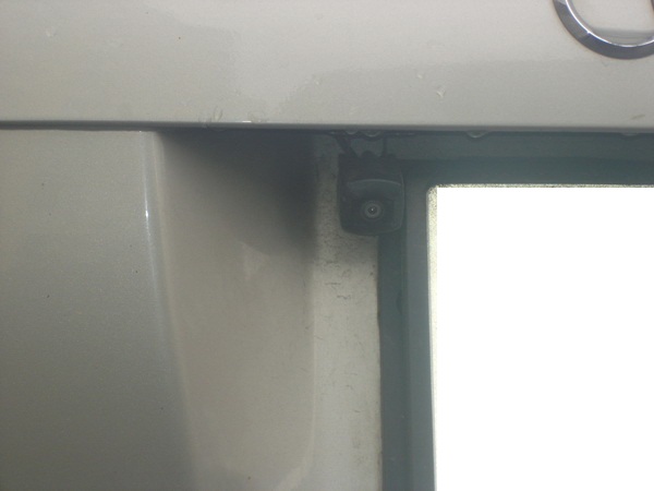

Камера стоит левее а точнее на половине лампы подсветки номерного знака, направлена вниз на край бампера, но при этом видно все далеко (писал выше о выезде со стоянки). из-за того что не по центру (машина американка) с одной стоны часть кузова (углубление под номер). Картинка что днем, что ночью в цвете. никаких помех при езде. Камера включается как при включении задней передачи, так и через меню магнитолы. Если интересно, то могу выложить фото.
Устанавливал сам, все все ушло часов 6-7. первый раз разбирал свой салон и прикидывал как все таки подключиться, вроде ничего не сломал. Так что если у кого есть опыт, думаю намного быстрее справятся.
Р.S. парковаться с камерой тоже нужно привыкнуть, так как расстояние в метрах тяжело оценить, только близко или далеко, покуда получается останавливаться от преграды на расстоянии меньше 5 см. Идут тренировки :) Да мне кажется этого достаточно :).

Фото камеры и ее обзор:

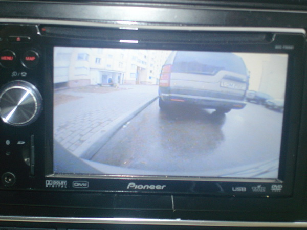

Небольшой видео ролик по работе камеры заднего вида:
Видео по работе камеры
Сообщение alexstr81 » 22 сен 2012, 15:22
Качественно подпер кого-то..
Сообщение bykot » 24 сен 2012, 07:47
alexstr81 писал(а):Качественно подпер кого-то..
не переживайте, данное движение задним ходом было показано для примера езды по камере, и при этом очень помогает если Вас подперли. Видио было сделано через пару недель после установки, сейчас реально стать до объекта 2 см, так как привык к отображению расстояния на экране и в реалии.
