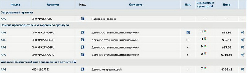

Это млятство какое - то, сегодня опять потух звук в заднем парктронике, по ходу опять пищалка, менял ее в прошлом году :evil:, ставил оригинал, отдал 20 у.е., неужели 1 год и все - выкинь вон! :shock:
Добавлено спустя 1 час 3 минуты 39 секунд:
ссори, автос постоял 2 часа, звук восстановился :yahoo:

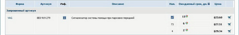

Сообщение SnoW » 06 апр 2011, 09:11
Руслан, ну как-то про 50 гринов ты погорячился!
Заказывай через клубный магазинчик, будет немного дешевле ;)

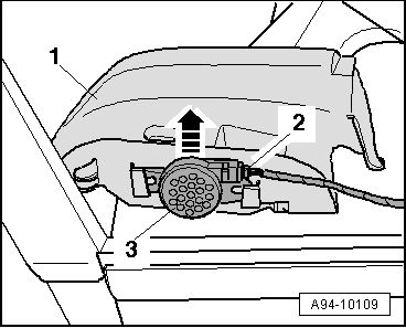

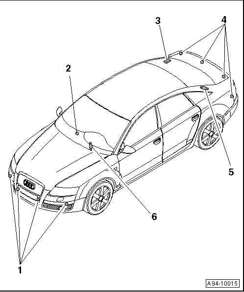

Сообщение Паша » 21 июл 2011, 13:30
Роман любит ауди, все не так уж и сложно. Сам зуммер находится на направляющей ленте заднего левого ремня безопасности (поз.5).
Снятие и установка заднего предупреждающего зуммера парковочного ассистента -H15- на левой направляющей ленты ремня - седан до модельного года 2006
Снятие
– Выключить зажигание и вынуть ключ зажигания.
– Снять облицовку стойки C
– Вынуть задний предупреждающий зуммер парковочного ассистента -H15--поз. 3- с левой направляющей ленты ремня -1--в направлении стрелки-.
– Отсоединить штекерный разъем -2-.
Установка
Установка осуществляется в обратной последовательности, при этом необходимо соблюдать следующее:
– Установить облицовку стойки C
