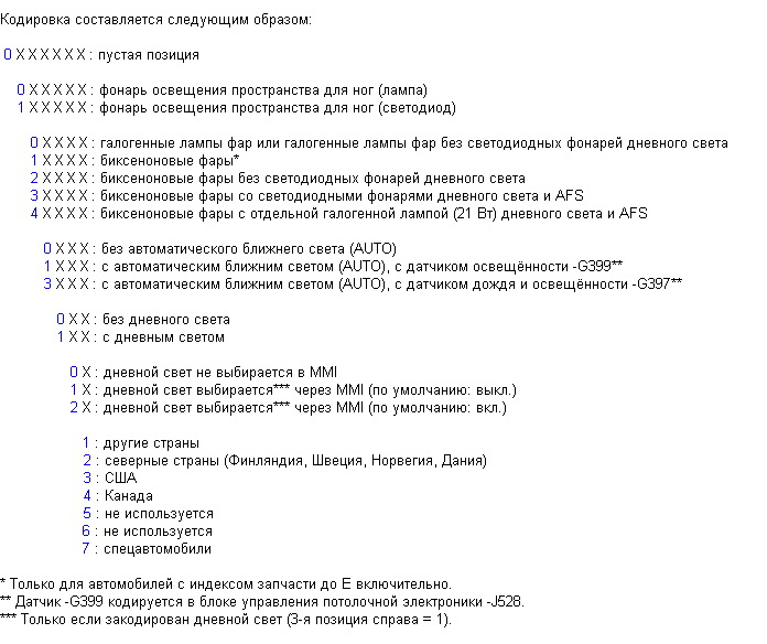

я думаю, что это можно решить кодировкой 9 блока (j519)...

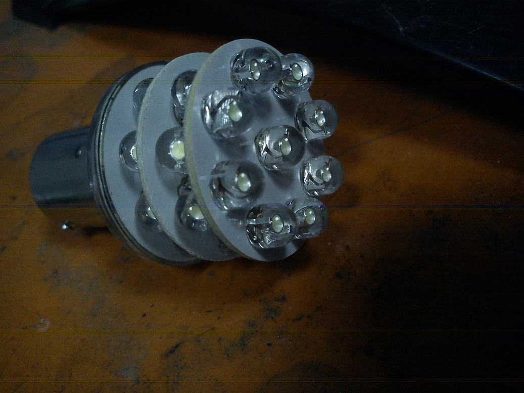

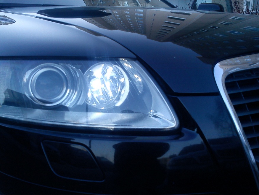

По сиротски смотрятся на таком автосе жёлтые лампочки. Поменял у себя все в фарах, салоне и подсветке знака на диоды. Лампы дневного света поменял сначала на такие

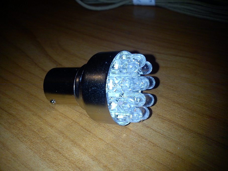

Светили только вперёд, на отражатель свет не попадал. Комп постоянно показывал ошибку и переодически лампочки помаргивали. Поставил сопративление и поменял лампочки на такие
Сейчас всё ОК

juram, и какое сопротивление ставил? А то у меня диодные габариты моргают.

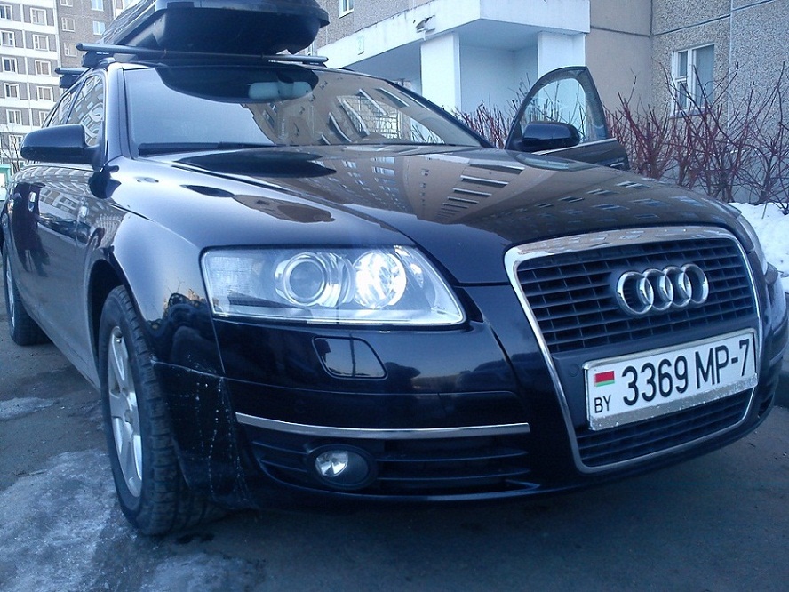

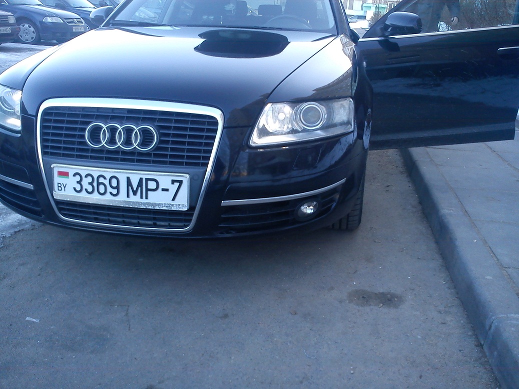

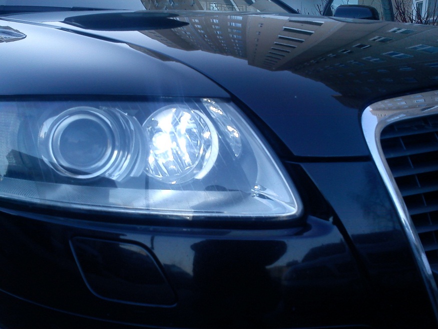

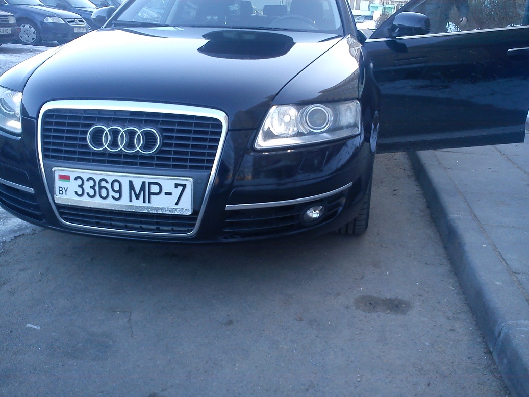

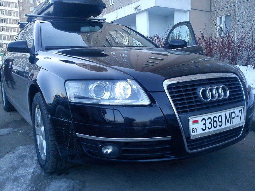

Сообщение juram » 09 мар 2012, 18:58
Вот фото дневного света
Nikolay M, сопративление кажится 30 ом, но должно быть большим , чтоб не грелось. А вообще сейчас уже на габариты есть диоды с обманкой компьютера. На малиновке видел такие по 60000руб
