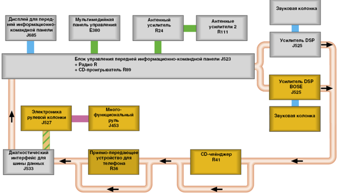

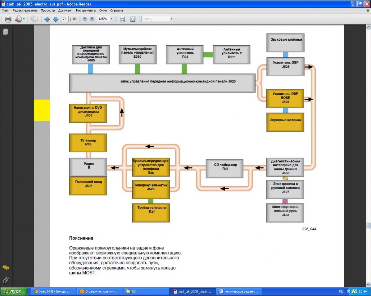

Тут возможны 2 варианта.
Первый - слетела кодировка в гейтвее блоков, относящихся к MMI (зайти, проверить, маловероятно). При этом они будут не видны в системе и не диагностируются.
Посмотреть блоки изм. величин там же (состояние шин данных, состояние компонентов, файл прицепил).
Второй - активирован спящий режим оптической шины MOST. По результатам блоков изм. величин будет видно.
- Вложения
J533 Диагн.интерфейс.pdf- (79.1 KiB) Загружено 1623 раз
Состояние шины MOST.pdf- (88.23 KiB) Загружено 1519 раз

Как мне кажется, что всё таки у меня активирован спящий режим шины Most, хотя точно утверждать не могу. В доке написано, что шина м.б. активирована оптическим запускающим импульсом от системного админа. А как можно попробовать деактивировать спящий режим шины Most через VCDS 908?
На днях был у одного грамотного электрика, но времени было совсем мало, поэтому успели только проверить, что блоки в багажнике рабочие (для этого вставляли специальную перемычку в CAN-шину вместо блока). Но вот его комп с диллеровской прогой для диагностики ничего толкового не смог показать, тоже самое, что и мой VCDS 908, причём мастер был сам удивлён этим показаниям. Как я понял, при диагностики Gateway блок должен выдавать нолики и единички (0 и 1), а у меня были только нолики (0 0 0 0 0 0...)
В тоже время, мастер сказал, что в следующий раз будем смотреть блоки за бардачком. Он говорит, что дело скорее всего именно в неработающем блоке...
Вот только не понятно, можно ли проверить через перемычку блок управления MMI J523, ведь по схеме, именно через него связаны блоки экрана J685 и блок управления с кнопочками E380, а ошибок в блоке "диагностический интерфейс шин данных J533" нет.
В тоже время, мастер сказал, что в следующий раз будем смотреть блоки за бардачком. Он говорит, что дело скорее всего именно в неработающем блоке...Вот только не понятно, можно ли проверить через перемычку блок управления MMI J523, ведь по схеме, именно через него связаны блоки экрана J685 и блок управления с кнопочками E380, а ошибок в блоке "диагностический интерфейс шин данных J533" нет.

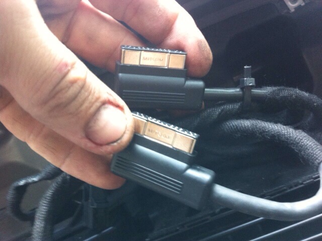

nelepos
- Любитель
- Сообщений: 68
- Зарегистрирован: 09 июл 2014, 13:49
- Темы: 2
- Авто: A6C7 3.0TDi 2015
- VIN: WAUZZZ4G6FFN07512
- Имя: nelepos

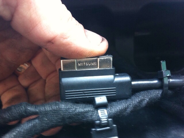

И так...Имею ту же проблему, что и автор темы. Умер мой блок усилителя, в результате чего отказывается запускаться MMI, т.к. видимо мешает ему в этом ошибка по оптошине. Однако совсем уж отчаиваться не стоит, т.к. в данном случае запустить MMi все же возможно, пускай и без музыки.
Что нам для этого нужно? Всего ничего, а именно стержень от обычной автоматической шариковой ручки (Фото2), с которого нам будет нужно снять синенькую пластмаску, которую мы в последствии используем в качестве тоннеля для замыкания нашей шины.
1. Разбираем штекер, который входит в наш блок усилителя. Процедура занимает порядка 1-2 минут. И не вызывает никаких сложностей. Все что потребуется - нож, либо тонкая плоская отвертка. В результате получаем два отдельных кабеля, далее "жилы".
2. Обрезаем нашу пластмаску с двух сторон ножницами (почему именно ножницами а не ножом, просто ножницы в процессе резки малость изменяют диаметр пластмаски, в результате чего "жилы" из штекера будут сидеть плотно и никуда не вывалятся ).
3. С разных сторон в наш тоннель вставляем "жилы", такиб образом, что бы они почти соприкасались, и все, MMI работает.
Выражаю огромную благодарность товарищу Kikos, за подсказку. Результат наших действий на фото
- Вложения
- ft_2.jpg (11.95 KiB) 16202 просмотра
- ft_1.jpg (27.05 KiB) 16202 просмотра

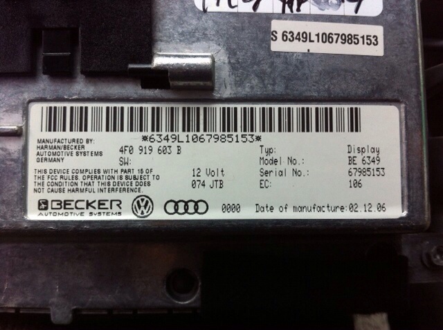

Проблема с MMI помогите .....
Странно ведет себя дисплей а64f 2006 mmi цветной . По не понятным причинам может показывать белые продольные полосы не как не связанно с продолжительностью работы может самопроизвольно опять заработать без всяких проблем . Так же вопрос при снятии дисплея обнаружил 2. Совершенно одинаковых кабеля один из них был подключен к дисплею , для чего второй кабель фото прилагаю.
- Властелин колец
- Сообщений: 9261
- Авто: Audi
- Yusg
- Сообщений: 5433
- Темы: 4
- VIN: wauZZZ8T4
- Имя: Сергей

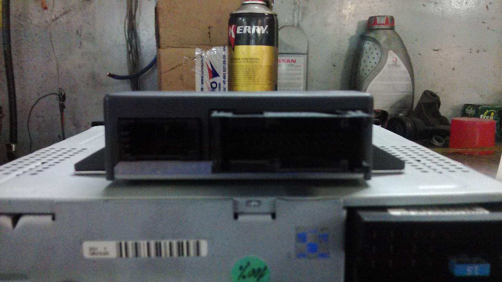

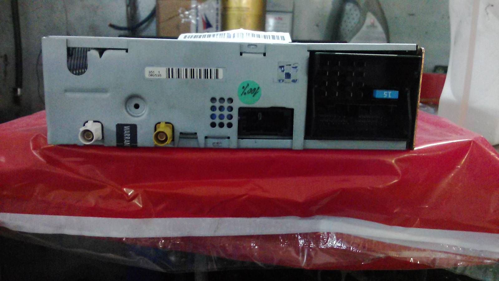

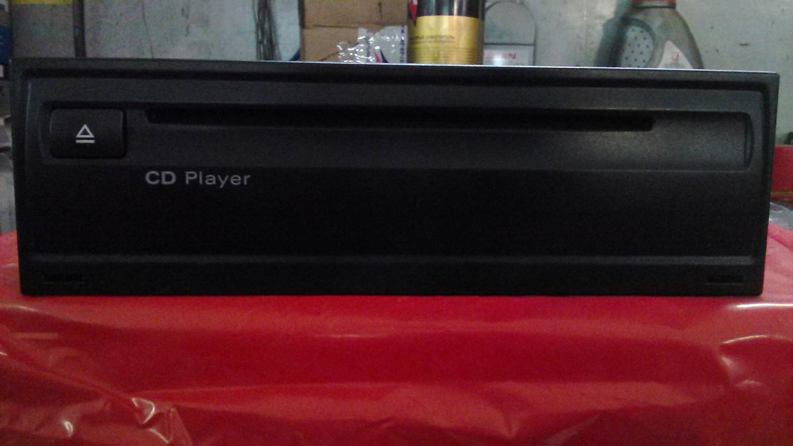

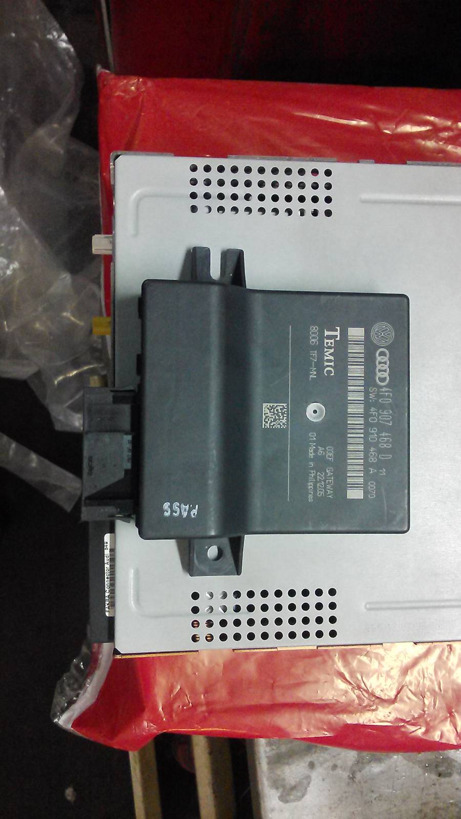

- расскажи какие блоки у тебя стоят в вещевом ящике и какие должны стоять по расшифровке VIN кода ?Valeriy писал(а):при снятии дисплея обнаружил 2. Совершенно одинаковых кабеля один из них был подключен к дисплею , для чего второй кабель фото прилагаю.
Судя по номеру дисплея, у тебя установлена комплектация -MMI 2G navigation plus/ MMI "High"
Схема, для нее следующая.... Все, что обозначено желтым - это доп. опции (могут быть установлены у тебя - проверить по VIN).
Добавлено спустя 6 часов 27 минут 23 секунды:
Властелин колец, сегодня было время покопался - этот кабель идет под номером 4E0 971 086 D/ Интересно то, что этот кабель кроме как соединение блок управления (интерфейсный блок) - дисплей, ни где не применяется.
Правда есть одна "приблуда", назначение которой я не могу осознать- 4E0 919 895/ называется - управляющая электроника навигационной системы (видимо блок управления навигационной системы) в котором есть 2 входа и один выход именно под такие разъемы которые нас интересуют.
http://www.ebay.de/itm/A6-4F-A8-4E-Q7-o ... 4adc82dad2
Сам блок устанавливается где-то под водительским сидением. Есть ли в его комплектации данный блок - не знаю.
На мой взгляд функцию блока навигации, в его комплектации выполняет - интерфейсный блок, типа этого 4E0035729 - http://www.ebay.de/itm/Audi-Q7-4L-A6-S6 ... 417012ae73
Других мест применения нет. Ни к какому другому доп. оборудованию данный кабель не подходит.

купил петлю для диагностики, но как и что проверить не соображу , прошу помощи
Отправлено спустя 2 часа 47 минуты 41 секунды:
петлю для лиагностики оптической шины

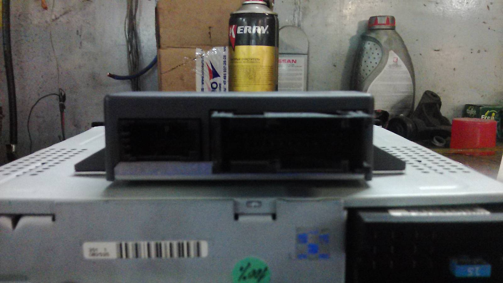

попробывал поставил свои блоки J523 и J533 на другое авто, оба работают, только нет звука, ну это скорее всего из за того что они привязаны к железу. других блоков которык привязаны к мосту я не нашел, хотя два оптоволокна ушли кудато под торпеду. снял панель приборов, там доступных блоков нет, хотя видно какой то черный коробок, но он может быть доступен только если снять всю торпеду. вот фотки моих блоков

sergeika1965 писал(а):Источник цитаты купил петлю для диагностики, но как и что проверить не соображу , прошу помощи
Ну и в чём заминка?
Такой MMI - Basic Plus?
Для работы кольца оставляешь только два блока 7 и 19 (они у тебя 100% рабочие), отключаешь от кольца усилитель, а оптику кольцуешь.
На снимках сверху вниз
07 - голова (она же 56-радио и 0Е-плеер)(3 в одном)
19 - гейтвей
Нет 47, он находится в нише левого крыла в багажнике. Заливают их иногда. Кстати проблема может быть в панели управления у селектора.
Кольцо выглядит так 07 - 56 - 0Е - 47 - 19 - 07
человеку проблема с ММИ решилась
