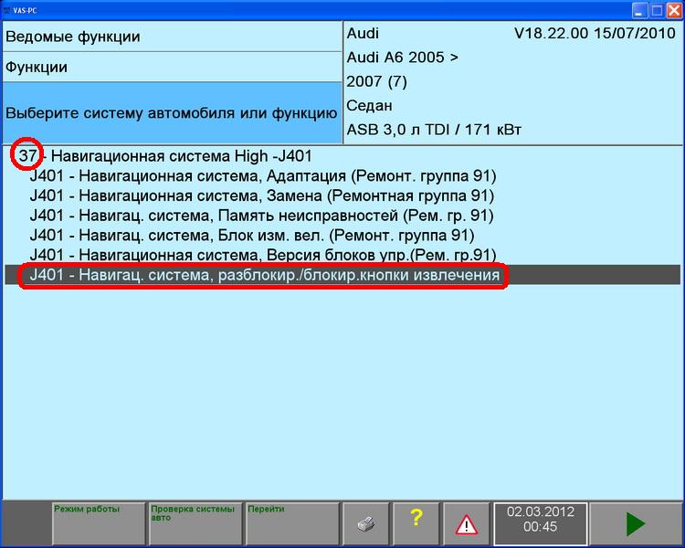

blood85, только замена самого привода. подъезжай, у меня как раз имеется лишний рабочий (в С6 считается расходником)... да, и не забудь два листика взять с собой... :jokingly: Кстати, у DIA, вроде бы, по полтора листика еще пару штук было... постучи в личку и спроси у него ... :hahaha: :jokingly: шутка

ой спасибо за помощь,тогда уж куплю в литве :)
Сообщение Властелин колец » 02 мар 2012, 00:44
blood85 писал(а):тогда уж куплю в литве
сорвался клиент :cry: ладно, тогда записывай - заходишь Васей в блок двд и нажимаешь ''разблокировка кнопки извлечения" и все... Литува уже не нужна... :drinks:
