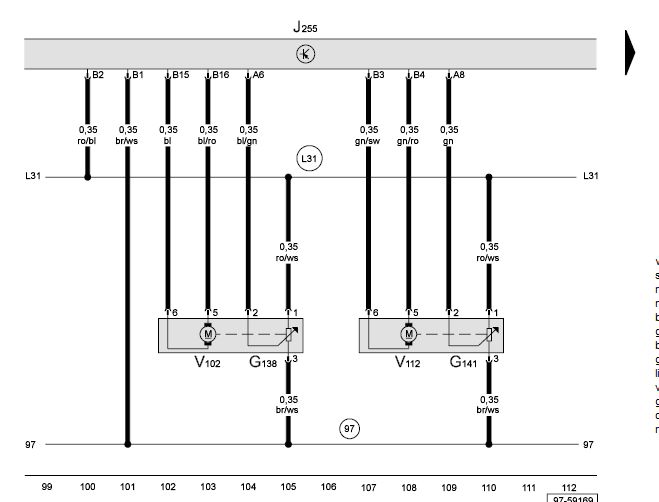

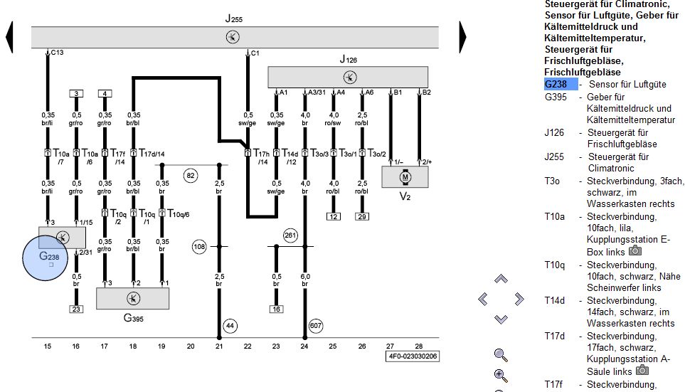

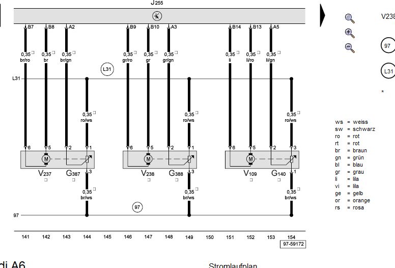

Здравствуйте. С наступающим! Скиньте схему, где видно как к блоку климата J255 подключаются датчик загрязнения воздуха G238 и потенциометры G140, G330, G388. Заранее спасибо!

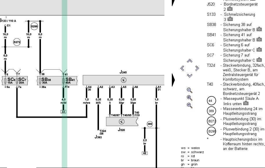

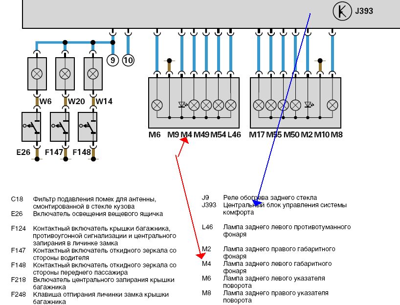

В заднем правом фонаре пропадал габаритный свет. Мне заменили всю плату заднего фонаря. Проблема исчезла. Но по приезду в Анапу, спустя час, появился вновь этот сигнал желтой лампочки, - появилась новая для авто (ауди 6) проблема.
При включении зажигания левый поворотник работает правильно от 1-3 минут. Затем реле переходит в режим ускоренной работы. Задний левый поворотник отключается!!, в то время как передний левый поворотник работает в ускоренном режиме.
В это время, при нажатие на аварийную треугольную кнопку, также не работает задний поворотник слева. С правой стороны все в порядке.
При включении зажигания первое время 1-3 мин. аварийная кнопка работает правильно.
Странно но этой прблемы не было до устранения проблемы с правой фарой.Езжу без заднего поворотника.Да, лампу проблемного поворотника заменил на новую. Смена аварийной кнопки на новую не дало результата.
Не могу найти причину
Сообщений: 9327
Электрическая схема AUDI A6 (C6)
Сообщение DIA » 05 янв 2019, 20:45
То что там наворотили не поддается никакому здравому смыслу как и вся электрика в этом......, ясно одно что других нет и будем проглатывать что дают мархетологи. Им видите ли не хватило место как у всех авто в бортнесе для задних фар и они эту кухню воткнули в блок комфорта сэкономив пару метров провода зато туда поставили в комфорт интелектуальные ключи стоимость самолета десять раз авто проводом обмотать можно было бы даже обсуждать не хочется этот идиотизм. Вам поможет для понимания SSP326 Удачи. http://www.audi-club.ru/threads/ssp-a6-2005.446692/

dzonisiti писал(а):Источник цитаты Не понял, где искать поломку? В предохранителях или в электронике..
Я бы начал с контактов от эбу до лампочки поворота или на борот и правильней от лампочки до эбу.. Поворот задний не работает ведь. Не помогло замена эбу J393 но надо учесть он с защитой компонентов.

Сегодня разобрал фонарь. Действительно окислилась клемма и пин массы. Почистил, обработал, - все заработало. :crazy_NG:

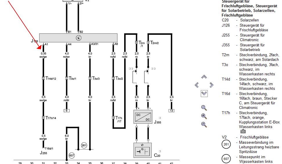

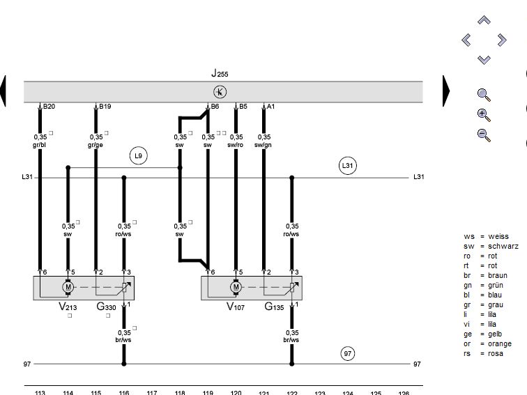

День добрый!Скиньте схему подключения блока управления мотором печки!Интересует куда идёт нога А6 блок J126!Машина ауди А6 С6
Сообщений: 9327
Сообщение DIA » 15 июл 2020, 08:49
audiovaleriy писал(а):Источник цитаты Машина ауди А6

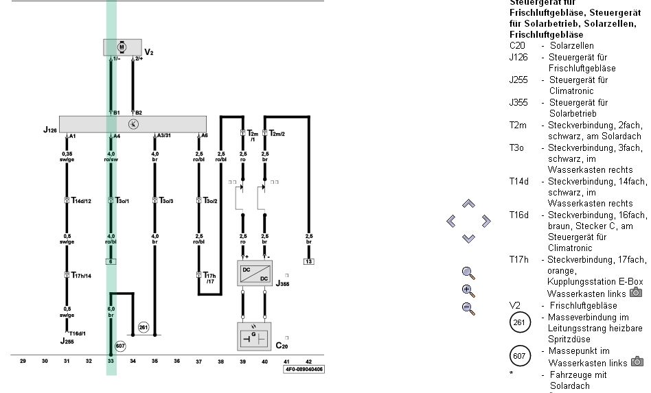

Красного или белого цвета, до рестайла или после, Модельный год какой схемы разные могут быть от года выпуска :yes:
Первая попавшая по ней на солнечный элемент идет.

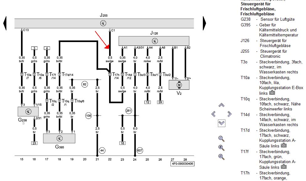

Ауди А6 С6 2007 2.4 бензин!Не запускается вентилятор печки!Без схемы мозг завис))Совсем забыл)Ошибка в климате "неисправность лин шины"
Сообщений: 9327
Сообщение DIA » 16 июл 2020, 11:01
audiovaleriy писал(а):Источник цитаты )Совсем забыл)Ошибка в климате "неисправность лин шины"
Это :!: . схема ваша, я бы держал курс на А1 это провод связи между климатом и вентилятором, А6 это солнечная батарея если у вас есть :???:

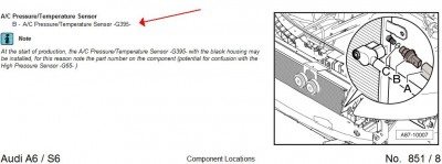

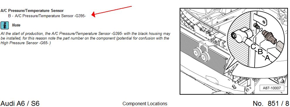

Может пригодится. G395 может кирдык может проводка, стоит он там где соли грязи итд итп.

Ребята починилось))Перетёрся провод на датчик давления фреона!Всё заработало!Спасибо

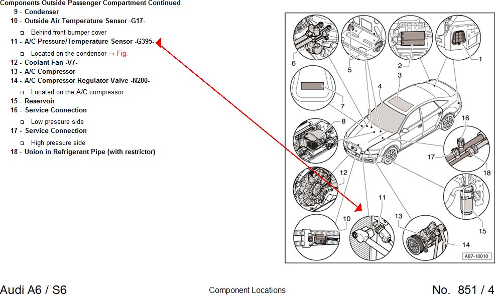

Когда на схему взглянул и вы дали больше информацию по ошибке то видно что линия заходит и на датчик давления G395 там проводка рождена переламывается коротить провод и добавил его в картинки.

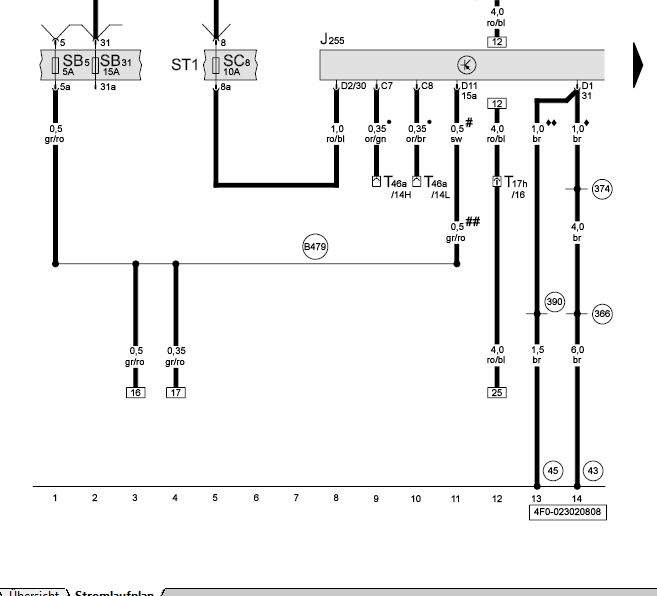

Здравствуйте. А6 С6, 2004 год, двигатель bdw, седан, коробка gyf. Помогите электросхемами. Нужна схема подключения датчика положения распредвала g163, и схема подключения клапана регулирования фаз грм N208.
