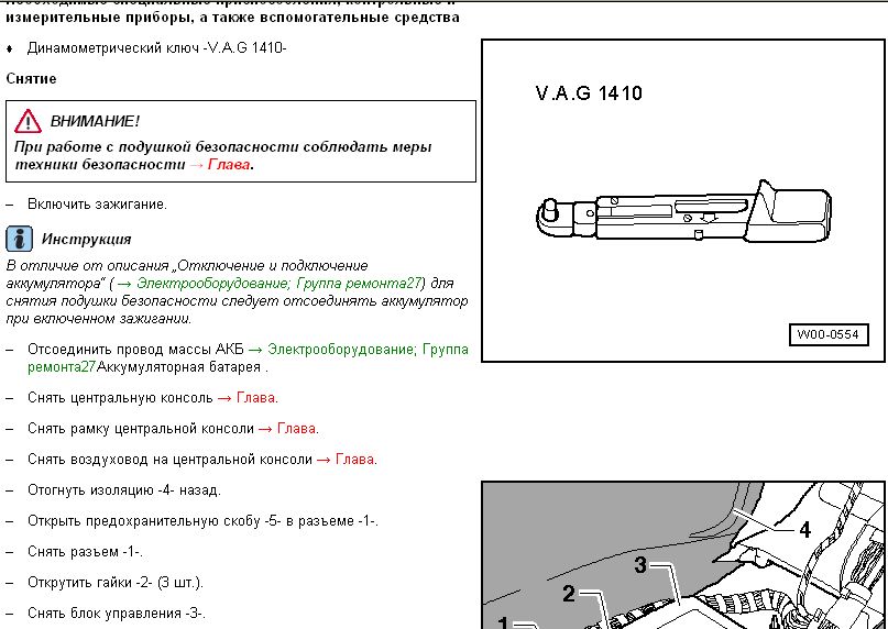

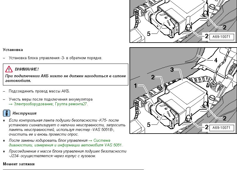

Сообщение DIA » 09 май 2017, 10:04
Kalina писал(а):Источник цитаты а где находится блок управления подушками?
Как то вот так.

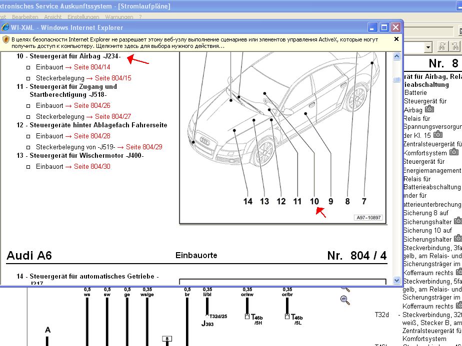

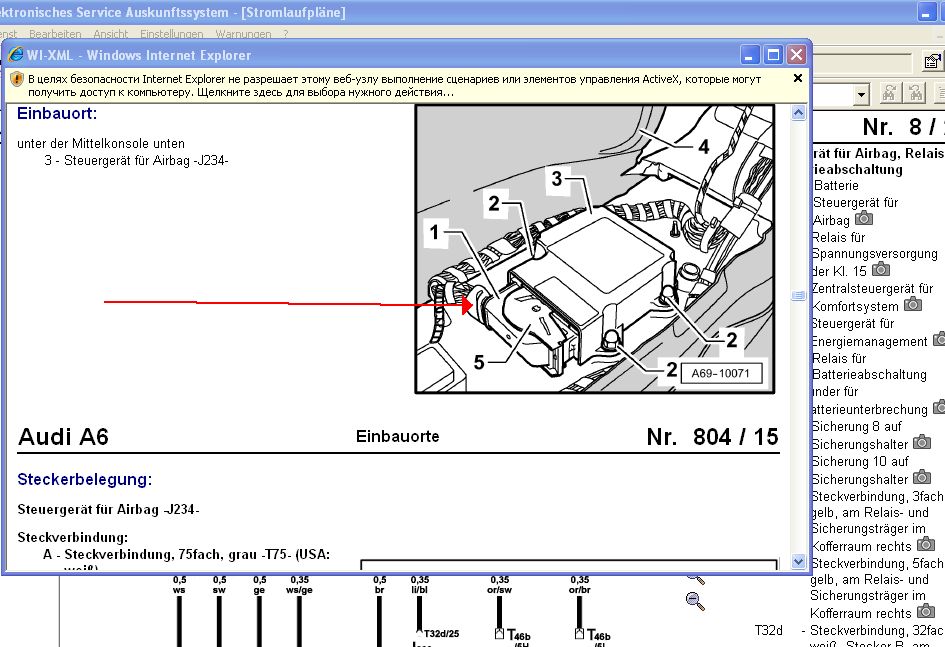

Сообщение DIA » 09 май 2017, 10:20
Kalina писал(а):Источник цитаты Спасибо))
Спасибо много но вот вам еще, только не понимаю зачем туда так сразу лезть :stars:
