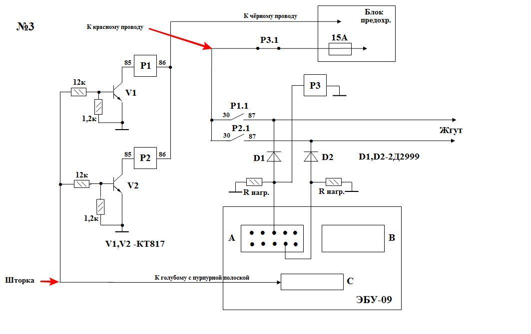

Не включаются дополнительные фары дальнего света на биксеноне
Сообщение Johnny1oo » 16 май 2016, 16:26
взято отсюда http://www.audi-club.ru/index.php?threa ... 766/page-3
мне родственник с умением держать паяльник забабахал такую, я сам (хотя и думал, что не получится) установил. Все работает.

Толку от галогенок при включенном дальнем ксеноновом свете будет мало, т к они далеко не светят все равно. :-)

Привет. Ну так кто-то уже с делал дальний чтобы все горело? А то у меня тоже самое А6 2009
Сообщение Паша » 06 мар 2017, 09:39
Sanya2222, ну выше как бы схему даже приложили. Я бы оставил все как с завода.
