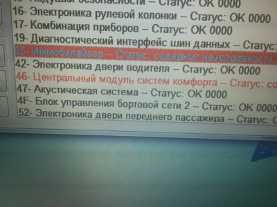

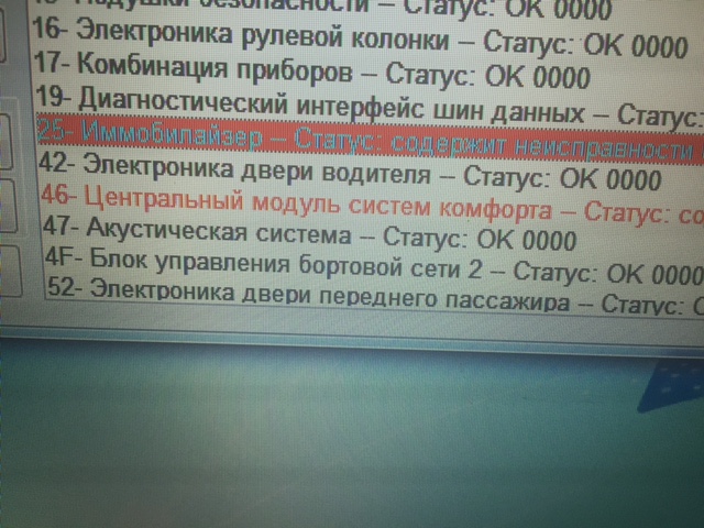

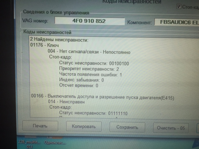

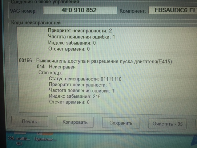

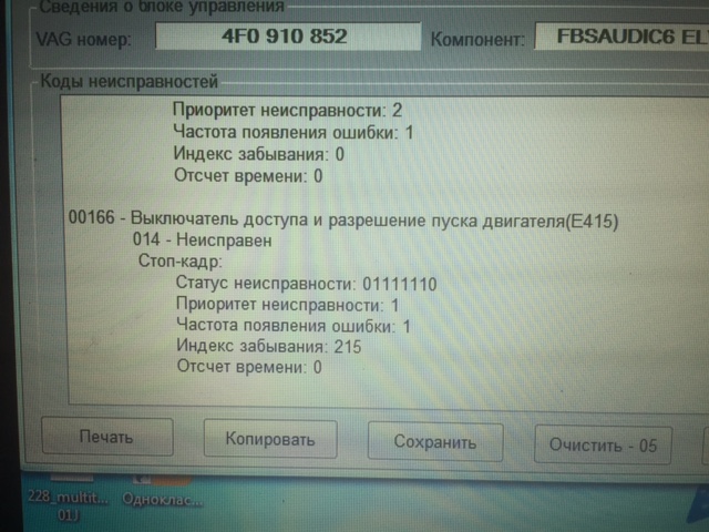

Скажите плиз, в чем разница между замками 4F0909131, 4F0910131, 4F0910132? Все могут иметь различные буквы на конце D, E, G, J и т.п. и все кроде как от A6 C6. У меня диагностика вернула ошибки 01176 и 00166, иногда загорается красный ключ с замочной скважиной на приборке. Хотелось бы узнать, что конкретно нужно ремонтировать/менять? Если менять замок, получается меняется механическая часть в этом случае будет другой ключ и он уже не подойдет к водительской двери? Иногда ошибка гаснет на приборке после того как пошевелишь ключ. Редко, но бывает. В основном пропадает только после того, как достанешь ключ и снова заведешь. Авто Audi A6 C6 2009г.

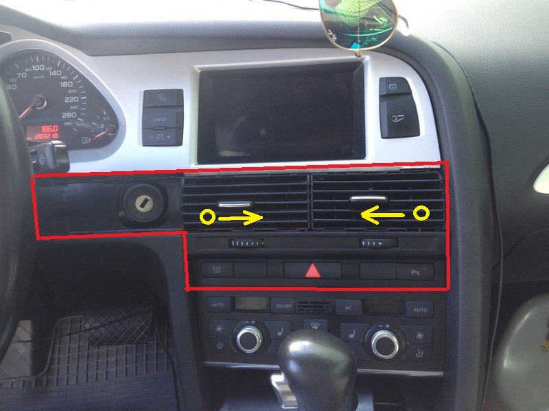

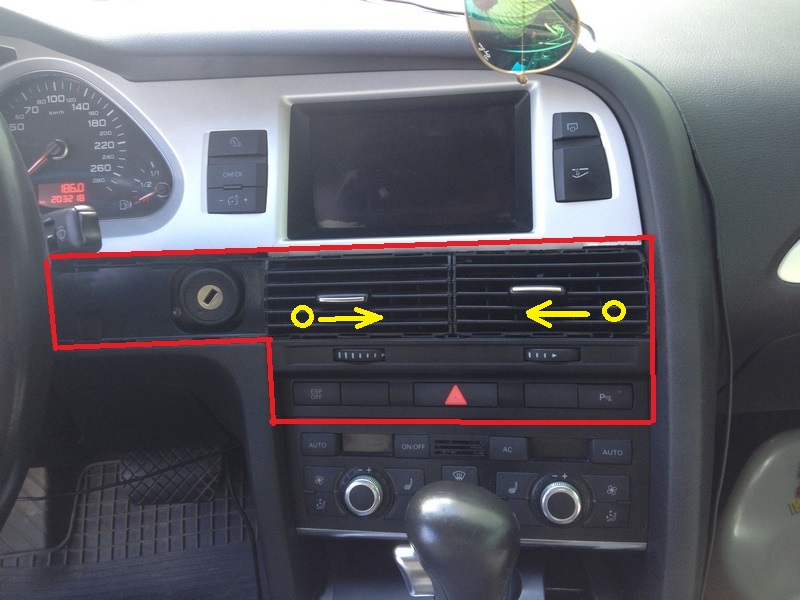

Не знаю актуально еще или нет, но на всякий случай... (мот кому пригодиться).
Для снятия дефлектора не нужно снимать приборку и каемку. Нужно сквозь дефлекторы найти петельки в указанных на картинке местах, вставить туда что нить тонкое но мощное и потянуть по направлению стрелок. Так расстегнуться две верхних металлических защелки. Есть еще две нижних (там нужен специальный крючечек, засовывается в щель между панелью климата и собственно панелью которую снимаем), но у меня они и так выскочили...

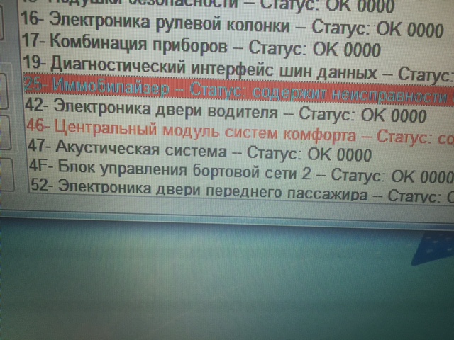

Добрый день . сразу к теме сталкнулся я с необычной для меня проблемой !
Владею ауди a6 с6 2004 года 2.4 так проблема заключается в замке зажигания! когда глушу машину поворачиваю ключ против часовой стрелки машина глохнет все тухнет кроме магнитолы и не блокируется руль. перестала закрываться и открываться c кнопок ключа. также на щетке приборов теперь горит ключь точнее моргает! подскажите что может быть
Отправлено спустя 1 час 15 минуты 53 секунды:
с ключа,механически через водительскую дверь закрывается и открывается. заводится и едет. подключил ,,васю,, определило ключ, нет сигнала. в общем сброс ошибок. ключ не горит, ошибки нет, но как и раньше поворачиваю ключ против часовой стрелки машина глохнет все тухнет кроме магнитолы и не блокируется руль. перестала закрываться и открываться c кнопок ключа
