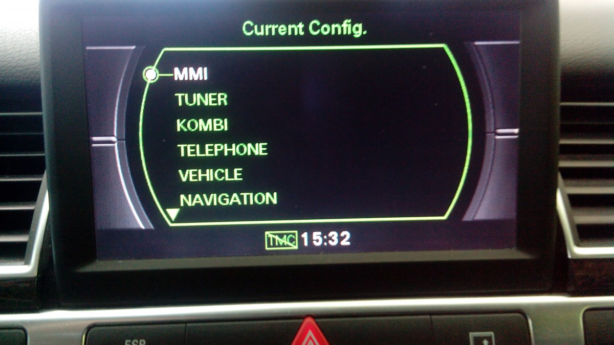

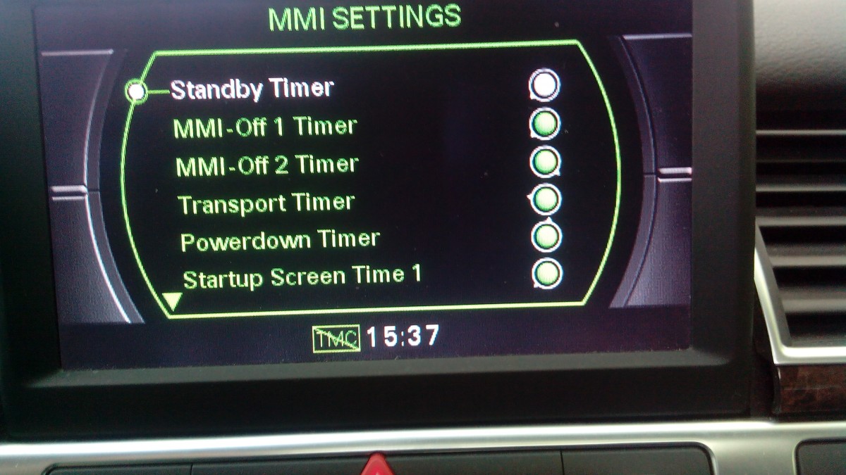

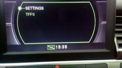

Есть ли секретное меню?
На ауди а6 с6 2006 года стоит такая система MMi 2G Basic-Plus . Есть ли там скрытое меню или что то похожее ? Очень хочется поменять время выключения музыки а то машину моешь и через каждые 10 минут выключается ! Заранее Спасибо !
- Властелин колец
- Сообщений: 9261
- Авто: Audi
- Властелин колец
- Сообщений: 9261
- Авто: Audi
Заходишь в инженерку (setup+car), выбираешь "MMI"
далее выбираешь "Settings"
далее "Standby Timer"
и ставишь любое время в диапазоне 1-60 минут
Подтверждаешь свой выбор нажатием на джойстик и выходишь из инженерки.
