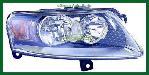

У меня ауди галоген фары
Хочу такие http://www.ebay.com/itm/Audi-A6-Headlig ... 0553945776
Или на крайняк такие http://www.ebay.com/itm/AUDI-A6-AFS-Lef ... 0251969684
Подскажите возможные проблемы с установкой.Родного ксенона нет.Как вариант рассматриваю поставить альтернативный ксенон.

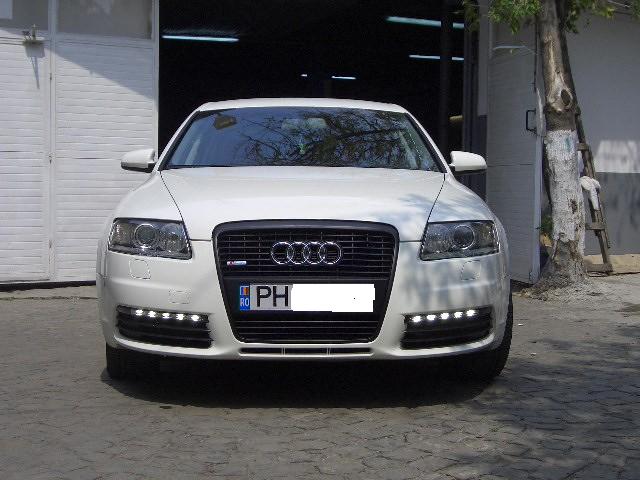

evgen_by
Сообщений: 97
Зарегистрирован: 27 окт 2011, 16:03
Авто: A6 4f 2.0 TDIi (2007) BRF
Сообщение evgen_by » 31 окт 2011, 19:16
