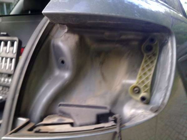

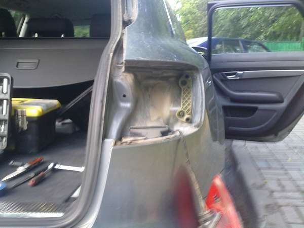

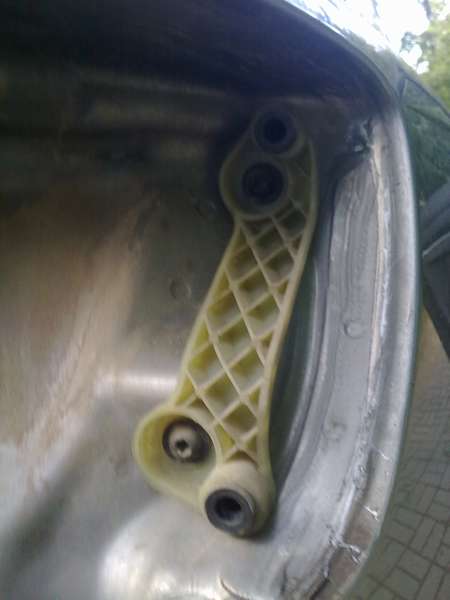

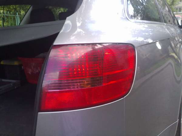

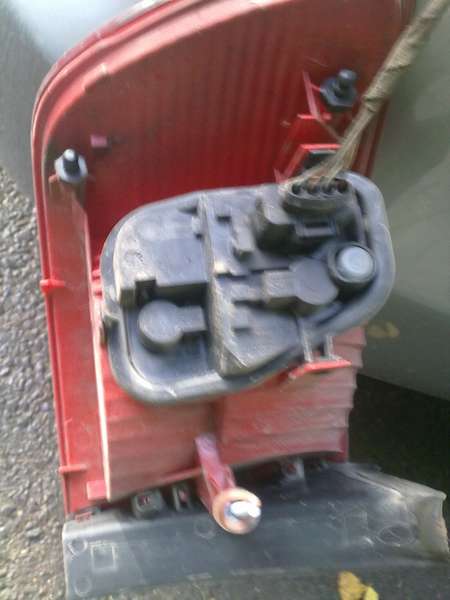

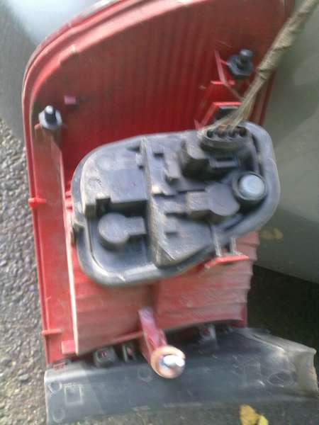

:hi: подскажите, пожалуйста, как поменять лампу стоп-сигнала в фонаре А6С6, с правой стороны, лампочек там совсем не видно :( фонарь обычный-без диодов, на обычных СТО почему-то не берутся...

Приложил файлик, вроде бы тот что надо (но если ошибся, поправьте, уточним :) )

с помощью Kikos, замена ламп оказалась очень простой и заняла всего пару минут :) вместо специального инструмента использовал кухонный нож, просто засунул его между кузовом и фонарем, предварительно открутив пластмассовую гайку.
