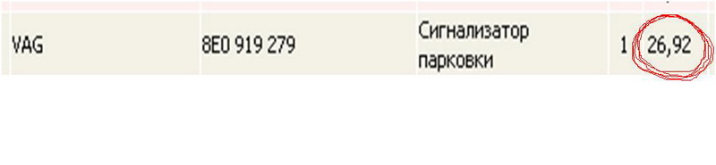

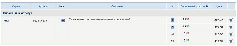

SnoW, сикока?

немного дорого, брал там, где быстрее по сроку :D

во скока!

SnoW,
нормально

может и нормально, только когда я достал эту херь - явно она на 27 у.е. не тянет!динамик от тел. трубки запаян в пластмассу - красная цена - 3$
