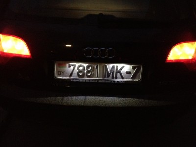

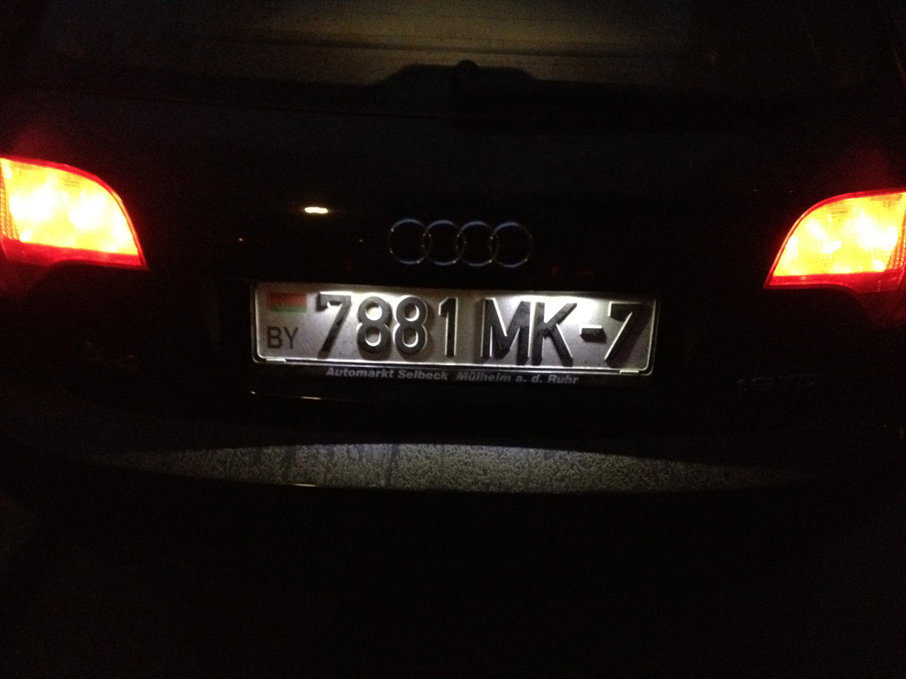

sms писал(а):Паша, разговаривал с Николаем Parovoz ,он себе такие на подсветку номера поставил, говорит выскакивала ошибка
Может и выскакивала, но не по подсветке номера - это точно!
Сообщение parovoz » 30 ноя 2012, 03:13

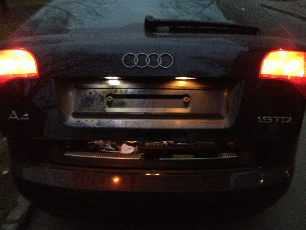

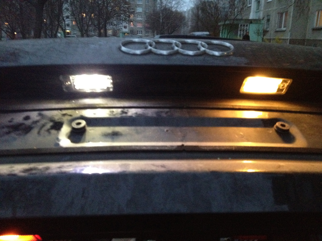

После смены обычных фонарей подсветки номера на оригинальные диодные от A5 у меня бьется ошибка именно по подсветке номера.
1
2
3
Сообщение Паша » 30 ноя 2012, 08:48
Блоки управления светом разные в А4 и А6. У меня никаких проблем с момента установки не было. Да и до меня уже многие ставили и писали об отличном результате на А6.

Сообщение parovoz » 30 ноя 2012, 12:04
Одно из решений на А4 установка в цепь пары резисторов.
