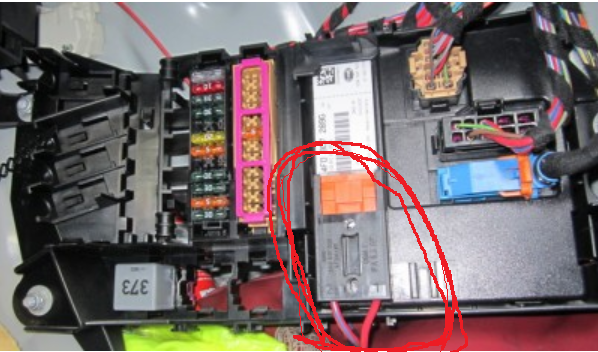

что касается "споров" вокруг пресловутого S41...вот фотка и соображайте где он у меня :hahaha: ...разве только J

popov_ писал(а):что касается "споров" вокруг пресловутого S41...вот фотка и соображайте где он у меня :hahaha: ...разве только J
Тяжело с вами "с чайниками" общаться!
У тебя же схема есть, на ней к S41 подходят красный и красно-синий, разуй глаза и посмотри на свою фотку ещё раз. :wall:

igor33 писал(а):Тяжело с вами "с чайниками" общаться!
я и не делаю из себя спеца...привык искать там, где нарисовано на рисунке...в интимные подробности с цветом проводки не вникал...впрочем и утверждение, что
igor33 писал(а):на схеме он на позиции С.
тоже видимо не очень соответствует истине

popov_ писал(а):тоже видимо не очень соответствует истине
Щас скажу!
Просто какой-то дебил подцепил этот пред туда где он не должен быть, это конечно форс-мажор! :evil:
Но!!! Голову-то включать нужно. ;D
Кроме того, я тебе уже сказал на счёт реле №1, зачем тебе S41.
(ничего личного) :yes:
