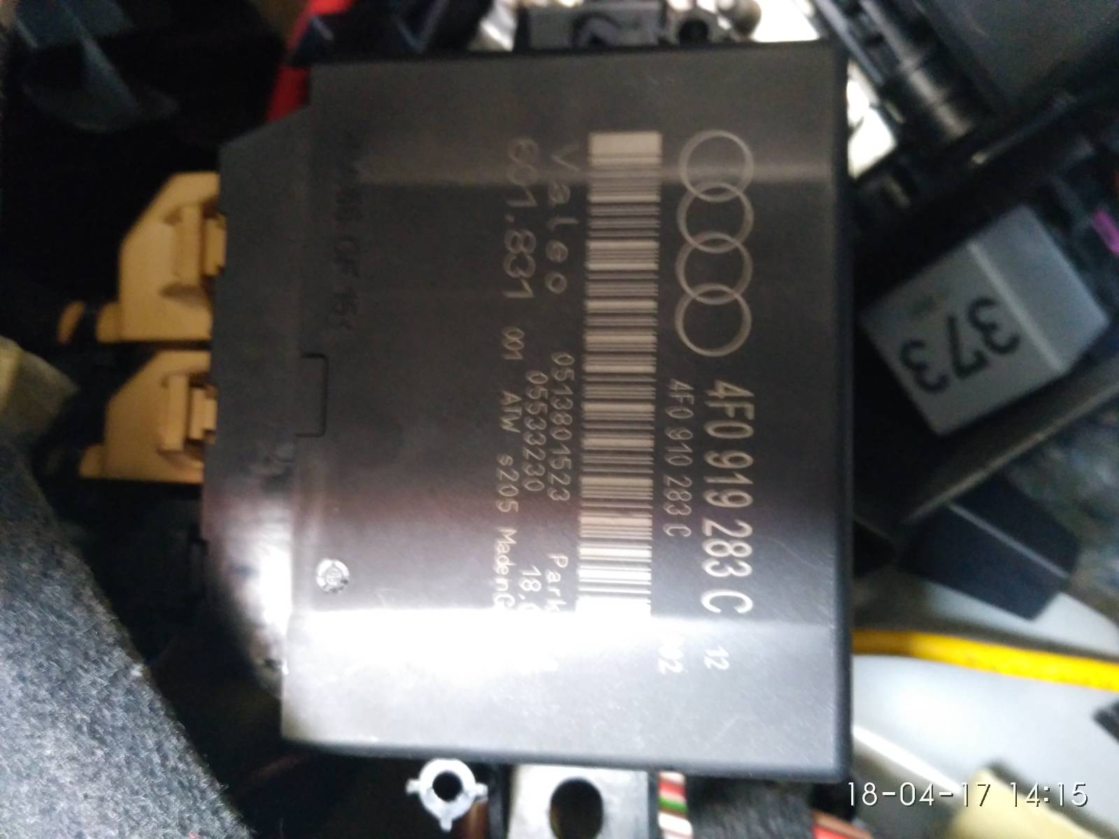

Всем привет...в полку властелинов прибыло на одну единицу...Думаю,что в тему.Авто а6 с6 4F.Подскажите,может кто сталкивался-не работает парктроник вообще.Пред. хозяин сказал,что отключен.Вот хочу включить,а куды лезть не знаю.Нашел сам блок под обшивкой,к нему все подкулючено,кнопка тож подключена.Почитал,програмно вроде не отключается.Как подключить???Также нашел инфу,что если что-либо не рабочее(датчик,пищалка),то и парк не работает.

Lange69 писал(а):Источник цитаты Почитал,програмно вроде не отключается
Это Хде или чем почитали. :stars:
Не работает задний парктроник в A6 C6
Сообщение Yusg » 19 апр 2017, 16:41
Lange69 писал(а):Источник цитаты Пред. хозяин сказал,что отключен.
а хозяин не сказал, что если один из парктроников-датчиков поврежден, то сама "система" парктроник не будет работать?
Езжайте к нормал специалистам, они скажут причину неработоспособности. Далек от мысли, что предыдущий владелец отключил его за ненадобностью.

Lange69, отключить можно все. Для начала подключить комп и посмотреть ошибки и доступность блока парктроника, а дальше принимать решения. Даже мми можно вроде вырубить графику или звук.

подключали комп,но не ваг,а какую-то другую прогу,которая не определила ошибок по парктронику...спс за совет,буду искать спецов с ваг.,который видит мозги моего истребителя... :oops:На мми настраивается ,т.е. регулируется вкл. графики и звука... :)Принудительное включение-кнопка не светится,ухо прикладывал к датчикам-не счелкают,заднюю вкл. та же картина...

ранее читал на аванте с правой стороны зумер...
Отправлено спустя 1 минуту 40 секунды:
pander писал(а):Источник цитаты
с правой стороны смотри зумер.судя по фото-это левая...

когда-то была проблема по парктронику, Ваг-ком показал, что умер датчик, позже помер зумер. Датчик пытался восстановить товарищ, проработал он не долго :cry: потом и зумер издох :cry: В итоге датчик я купил китай (53-58 р новых, точно не помню), покрасили мне его за пачку кофе :hahaha: , зумер перепаял тот же товарищ :rabota1: все работает, полет нормальный :yahoo:

Lange69, DIA указав местоположением, смотришь и благотворительность может приехать глянуть. Но если бы зумер не работал, то графика бы показывала, что есть препятствие. В любом случае, что гадать на кофейной гуще. Закажите себе кабель с Китая, VCDS введите. облегчит жизнь, коль туго в селе с диагностами.

всем привет!подскажите где физически отключается парктроник.хочу реанимировать после предыдущего хозяина.сканирование через VAG показало,что нет питания,а пред. хозяин сказал,что его отключили.сам блок смотрел,все фишки подключены.в каком направлении двигаться? :stars: :shock2:приходит мысль после всего,что достаточно отключить датчик с задней передачи и не будет работать.завтра будет возможность залезть в яму и глянуть снизу на все это,но может кто дельное подскажет? :popcorn: :pardon:во всяком случае интересно откуда он запитан....и вот ещё,что интересует - его через VAG отключить и подключить можно? :oops:дело в том, что на предыдущей машине ставил китай и запитывал от лампы заднего хода.там все просто...тут он штатный и не работает.получается как зайцу стопари.

Lange69, все на блоках управления и на шине. отключить можно, может даже и через скрытое меню ММИ. VCDS в помощь!

ваг показал,что отключено питание парктроника,подскажите как подключить или активировать? :oops:уже перелопатил кучу всего,а толком то,что нужно не нахожу...чую,что где-то рядом копаю.

Lange69, смотреть проводку от датчиков к блоку. Раз блок читается, то он сам запитан, а датчики отключены.
Еще как вариант проверить кодировку блока, может прописали что парктроников нет вообще и они так отключились.
Однозначно кто-то уже всунул свои шаловливые ручки в авто и пока не понятно для чего. Нормальные люди наоборот пытаются до оснастить свой авто парковочным ассистентом и камерой заднего вида.

САМ БЛОК СМОТРЕЛ,ВСЕ ПОДКЛЮЧЕНО...Я И ПЫТАЮСЬ ,ЧТО-БЫ ПОДСКАЗАЛИ КАК АКТИВИРОВАТЬ.НА ММИ ТОЖЕ НАСТРОЙКИ ЕСТЬ...А,НЕ РАБОТАЕТ НИЧЕГО.ПОКА НЕТ СВОЕГО ШНУРКА НУЖНО КОНКРЕТНО ЗНАТЬ ГДЕ И ЧТО ПРОПИСЫВАТЬ.ПРИШЕЛ К ЗНАКОМОМУ-0СКАЗАЛ,ПРОПИСАЛИ,ЧТОБ ВРЕМЯ НЕ ОТНИМАТЬ... :pardon:
