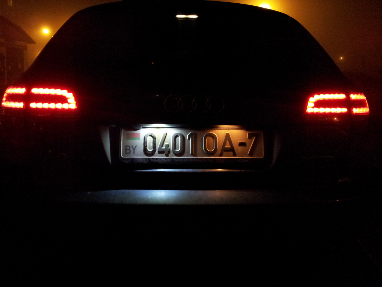

sms писал(а):Вот как сейчас выглядят включение заднего хода и подсветка нижней части двери багажника Avant:
Неплохо :plusviens: Мне нравится ! :aplod:
Получается они и в передние габариты подойдут без проблем ?

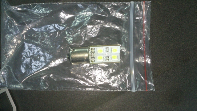

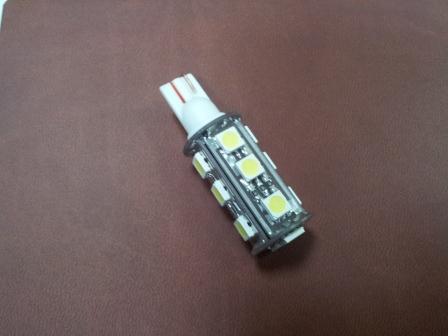

Сформировался и изготовлен окончательный вид лампочки заднего хода:
Теперь с цоколем
2012-11-27 10.07.13.jpg (21.44 KiB) 6326 просмотра

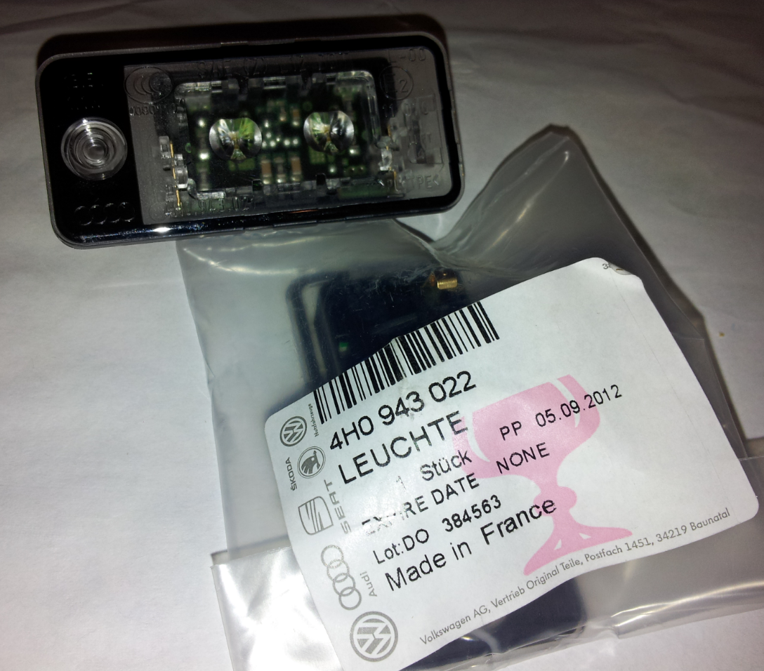

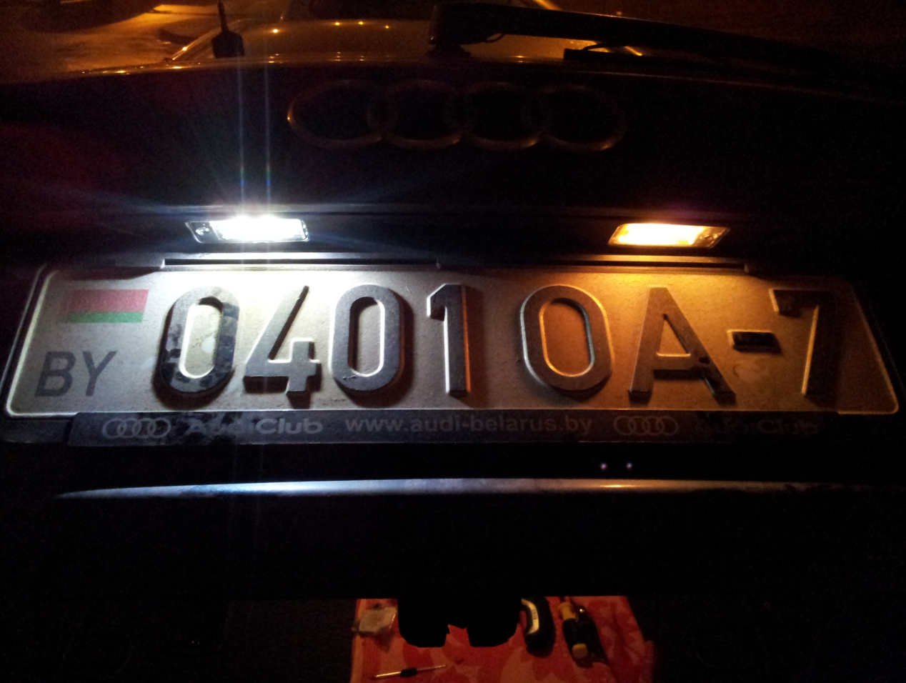

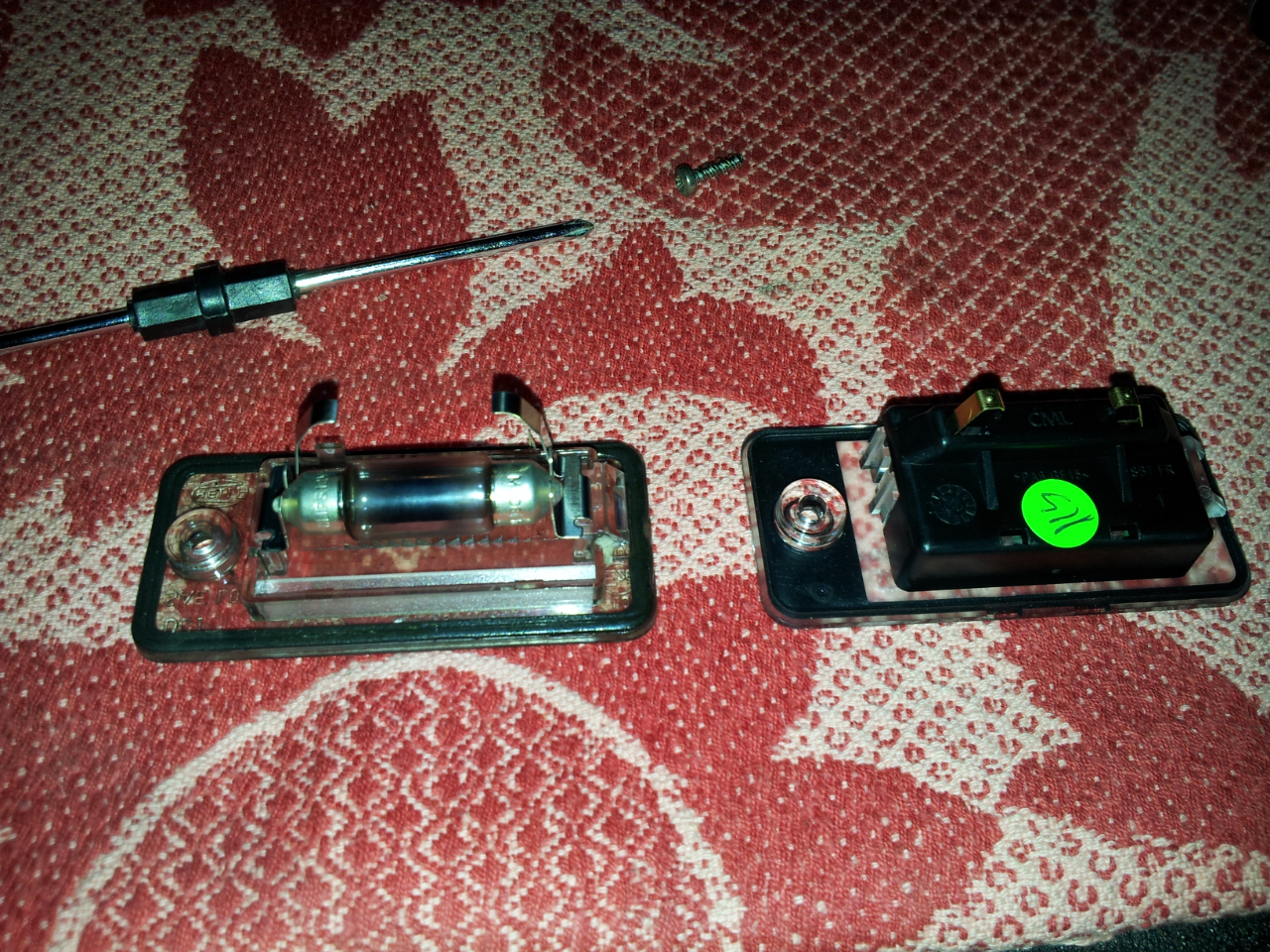

Сообщение Паша » 28 ноя 2012, 19:49
Получил оригинальную светодиодную подсветку номера. В каждом плафоне установлены по два светодиода. Номер по VAG 4H0 943 021 и 4H0 943 022.

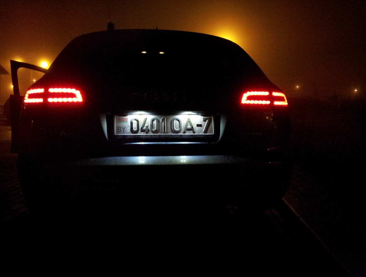

Добавлено спустя 1 час 34 минуты 25 секунд:
Поставил и сделал пару фото для сравнения:
 Фото

Сообщение KING » 28 ноя 2012, 22:20
Паша, Красота :good:
Диоды в новых плафонах какого типа ? СМД или обычные ?
Сообщение Паша » 28 ноя 2012, 22:24
KING, не вдавался сильно. Но свет яркий от них.

Паша, разговаривал с Николаем Parovoz ,он себе такие на подсветку номера поставил, говорит выскакивала ошибка
