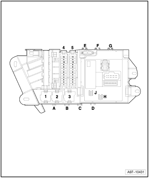

Интелегент, ок завтра проверю этот S41 (40А) сзади в правой нише

popov_ писал(а): ок завтра проверю этот S41 (40А) сзади в правой нише
чет не нашел его именно там (позиция Н), где нарисовано на картинке...есть один мощный рядом ( вроде чуть выше J), его проверил, в поряде :unknown: ...сегодня закольцевал оптику усилителя, завтра гляну результат, но...уверен, что все будет без изменений :sorry:

popov_ писал(а):чет не нашел его именно там (позиция Н)
Потерпи до завтра найдем, он пока не так актуален., ты свой вин расшифровывал ткни меня мордой туда.

Собаки лают-караван идет.
igor33
Сообщений: 389
Авто: A6Q 3.0i 2005 Webasto
Откуда: РФ
Сообщение igor33 » 17 дек 2012, 21:58
popov_ писал(а): чет не нашел его именно там (позиция Н), где нарисовано на картинке...есть один мощный рядом ( вроде чуть выше J) :sorry:
Странно, что ты его ищешь на позиции Н, на схеме он на позиции С.
popov_
Сообщений: 2898
Авто: A6C6 2.0TDI BRF 07 г.
Сообщение popov_ » 17 дек 2012, 22:25
Position of fuses, fuse holder, from model year 2007
4 - Fuse carrier ST1 (black)
5 - Fuse carrier ST2 (brown)
A - Vacant
B - Personal danger alarm control unit -J476- (15 A) right-hand drive only
C - Vacant
D - Signal system operating unit control unit -J615- (25 A) right-hand drive only
E - Vacant
F - Vacant
G - Vacant
H - Heated rear window fuse -S41- (40 A)
J - Vacant
