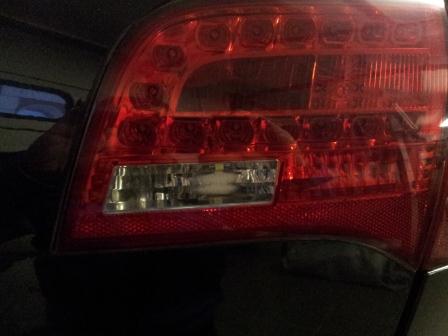

Паша, не за что. всё , что можем. Сейчас проверяем новую схемотехнику, если всё будет ок, то габариты можно будет устанавливать без навешивания дополнительных резисторов. Самое главное при этом - отсутствие подмаргивания . С помощью осцилографа удалось зафиксировать импульс опроса, поздно спохватился, надо было сфотографировать и выложить на форум. Длительность составила 1,3мс, амплитуда - 10,5 В. Надеюсь, удастся его победить во всех цепях,не только в подсветке номера. Лампочки из светодиодов для габаритов и заднего хода будут выглядеть так:
Лампочка из светодиодов для передних габаритов
2012-11-15 09.27.22.jpg (19.47 KiB) 5949 просмотра
Это фотография замены лампы света заднего хода. В штатном исполнении она идёт без цоколя
2012-11-15 09.29.31.jpg (22.75 KiB) 5949 просмотра

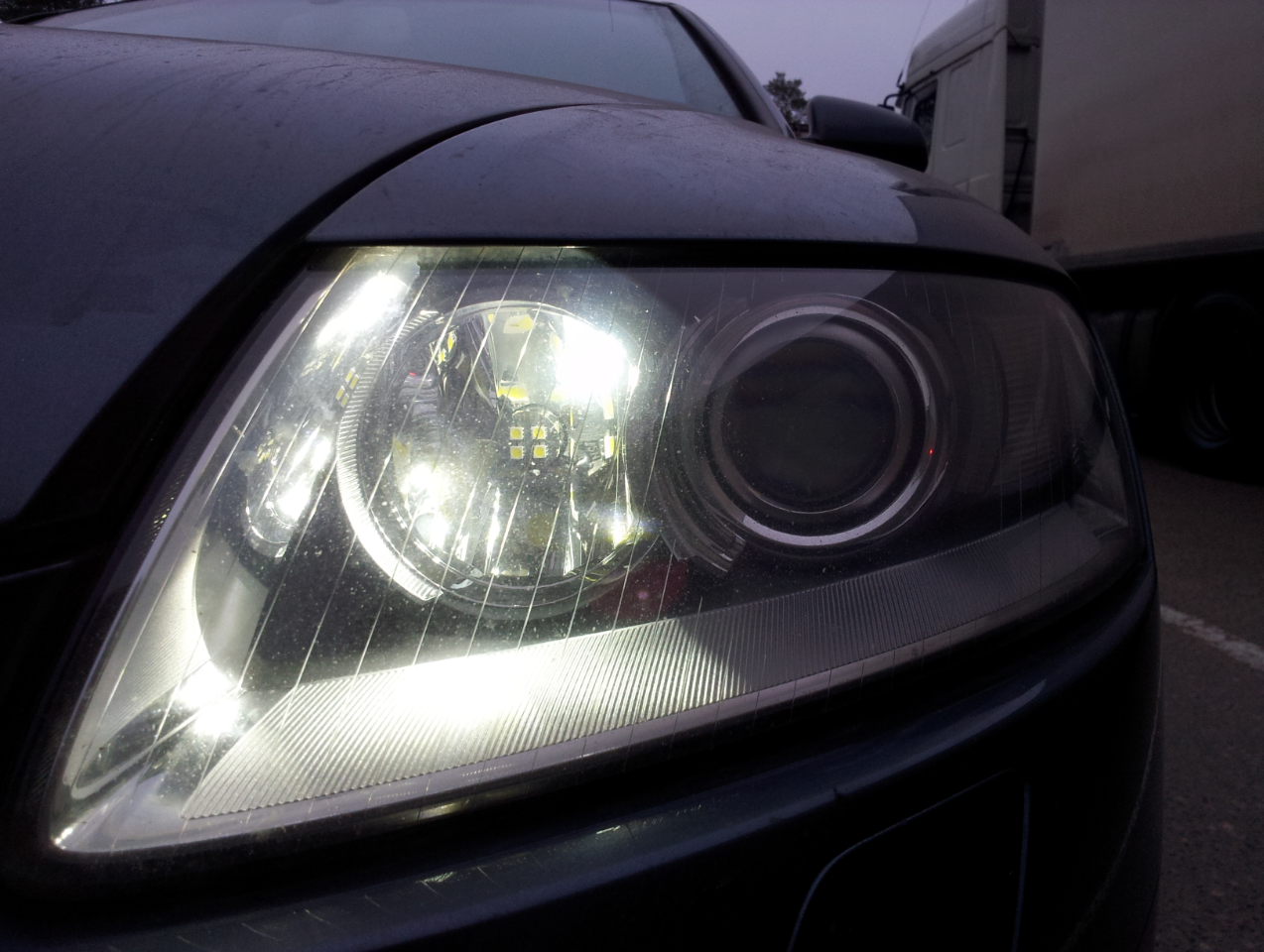

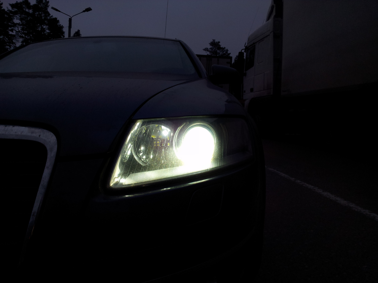

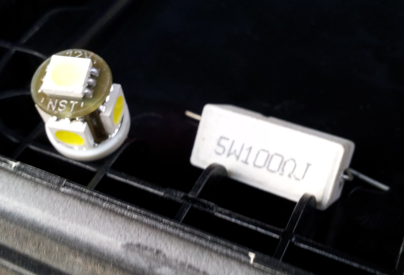

Сообщение Паша » 19 ноя 2012, 10:15
sms писал(а):Паша, а габариты заменил?
На прошлой неделе заменили и габариты. Фото только вчера сделал на литовской границе. Получилось вот так:
Габарит + ксенон
Габарит
Комплект для установки

Вот как сейчас выглядят включение заднего хода и подсветка нижней части двери багажника Avant:
Так после модернизации выглядят лампы заднего хода
2012-11-16 16.15.56.jpg (18.61 KiB) 5898 просмотра
