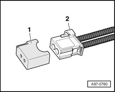

вопрос к знатокам...немного почерпнул инфо по "оптическому кольцу"...возможно ли, сняв, к примеру, СДчейнджер, ПРОСТО закольцевать оптику в обход его...или нужно обязательно воспользоваться какой-то
Kikos писал(а):заглушкой
???...может есть у кого больменее толковая ссылка по этой теме...или лучше самому не пытаться локализовать неисправность (хотя и самому интересно) и сразу обращаться к спецам? :?
Собаки лают-караван идет.
Сообщение Властелин колец » 15 дек 2012, 01:29
popov_, у меня когда сдох блок телефона на С6, я его оптику закольцевал обычной металлич.трубкой - все работает до сих пор. Виталик кричал, что можно что-то спалить, ХЗ, у меня все работает, если боишься, то есть оригинальные переходники для соед. ориг. оптики, вроде бы, стоят копейки

popov_ писал(а):.возможно ли, сняв, к примеру, СДчейнджер, ПРОСТО закольцевать оптику в обход его...или нужно обязательно воспользоваться какой-то
Если он дуба врезал по приемнику передатчику то это не возможно а нужно что бы другие блоки работали, нахрен эта спец заглушка слухай как пишут выше, 100% прокатывает.

Властелин колец писал(а):оптику закольцевал обычной металлич.трубкой
можно чуть подробнее???...какой такой металлической трубкой???..каким образом???...я так понимаю там ТАКОЙ должен быть штекер???...один вход и один выход...верно?

Сообщение Властелин колец » 15 дек 2012, 02:00
popov_ писал(а): закольцевав элемент, будь то СДюк или усь, я исключу его из кольца и соответственно могу методом исключения вычислить какой блок пилит мозг утечкой?
да
popov_ писал(а):можно чуть подробнее???...какой такой металлической трубкой???..каким образом???...я так понимаю там ТАКОЙ должен быть штекер???...один вход и один выход...верно?
этот разьем на картинке еще разбирается
Добавлено спустя 3 минуты 10 секунд:
аккуратно разбираешь его и у тебя в руках оказывается два конца оптоволокна, которые стыкуешь через подходящего диаметра трубку и фиксируешь\обматываешь дополнительно изолентой... будь аккуратен чтобы не сломать оптоволокно... трубку, если не ошибаюсь, сделал из телескопической антенны от радиоприемника, отрезав сантиметр-два от нее...
Добавлено спустя 1 минуту 15 секунд:
в результате соотв. блок будет исключен и появится пару ошибок в мозгах
Добавлено спустя 2 минуты 10 секунд:
когда будншь разбирать разьем, то отметь\запомни какой конец оптоволокна с какой стороны разъема находился

Проще купить заглушку, 4E0 973 802 (8 ойро), и разбирать ничего не надо, или попросить у кого на время для экспериментов. Мои две, правда, пока катаются на авто, пока блоки не починены :pardon:

Kikos писал(а):Проще купить заглушку, 4E0 973 802 (8 ойро)
канеш проще...зашел сегодня в наше борисовское сельпо, спросил, грят нет заглушек, вчера закончились, на недельке подвезут :D
Kikos писал(а):Именно так :yes:
спасибо :yes: ...правда сегодня уже сам проверил...вывернул эти салазки с левой ниши багажника (скажу сразу, там сухо и "комфортно" :hahaha: )...там радио и усь...для начала, по причине более простого доступа, исключил радио...для этой цели приспособил кусочек трубочки , используемой для подачи/обратки дизеля на старших моделях...зашла не плотнячком, но...проверил - всё работает (Властелин колец прывет :crazy: и еще раз :thanks: за подсказку)...хреново, что рабочего тестера нет, посему рез узнаю только завтра с утра :pardon:
