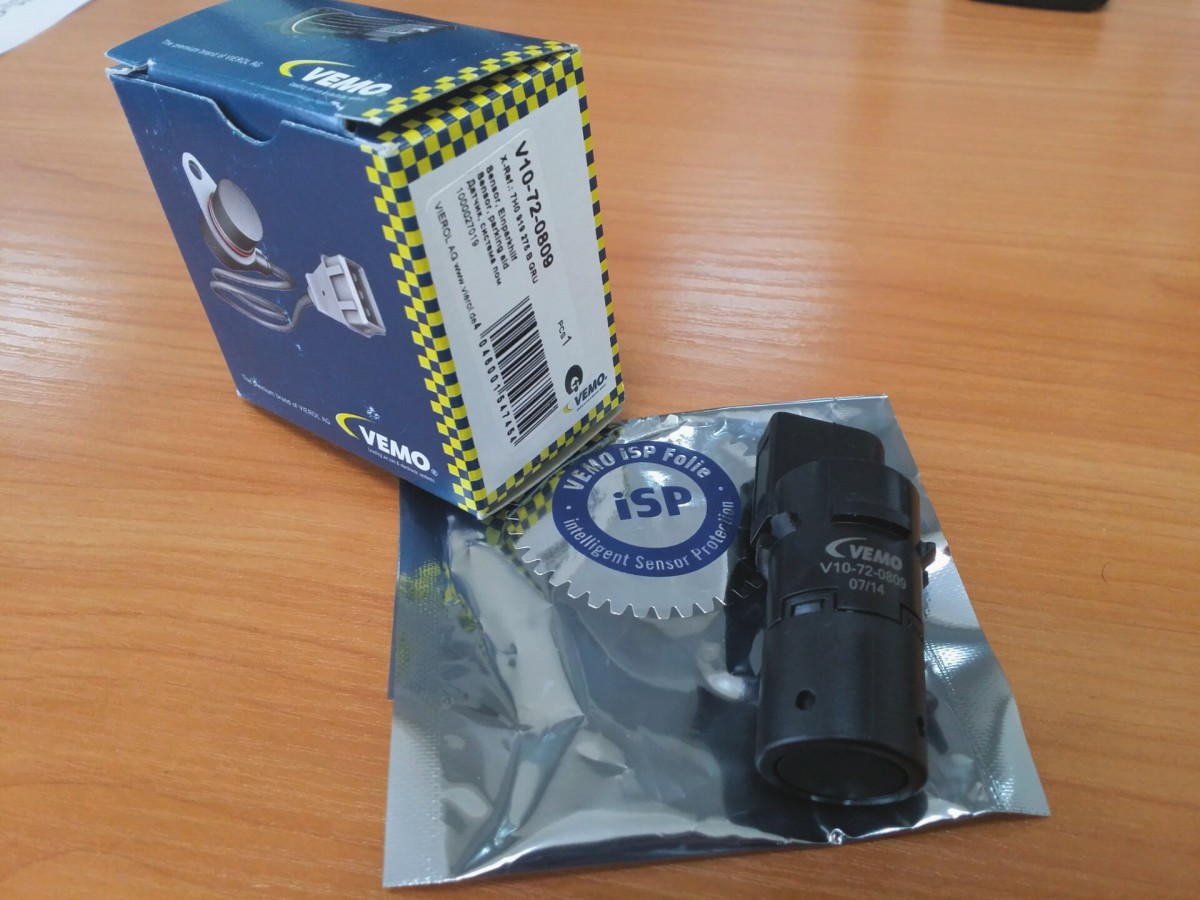

Заказал новый датчик парктроника VEMO V10720809 за $45. Как получу и поменяю, то отпишусь.

Сообщение Паша » 26 окт 2015, 13:12
parovoz, так у Вас и покупали же :unknown:
Я правда, чуть дороже заказал (на $0,5), чтобы быстрее пришло.
Сегодня привезли на офис датчик:
Покрашу его дома и на неделе постараюсь заменить.

Сообщение Паша » 04 дек 2015, 16:28
Вчера V999 заменил мне датчик. Все работает, старый видимых повреждений не имеет.
