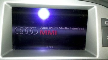

Сообщение Nikolay M. » 10 янв 2012, 13:04
arhivarius писал(а):
Nikolay M. писал(а):у меня кольца и часы
фото в студию плиз, будем знать о чём разговор!
ПО 4220
mmi 1.jpg (23.43 KiB) 9919 просмотра

Nikolay M., вот про эту заставку я и говорил в предыдущем сообщении. Так это не "фича", так у всех должно быть!
Я предполагал, что там какие-нибудь стильные часы, с циферблатом, специально разработанные дизайнерами ауди... ;D

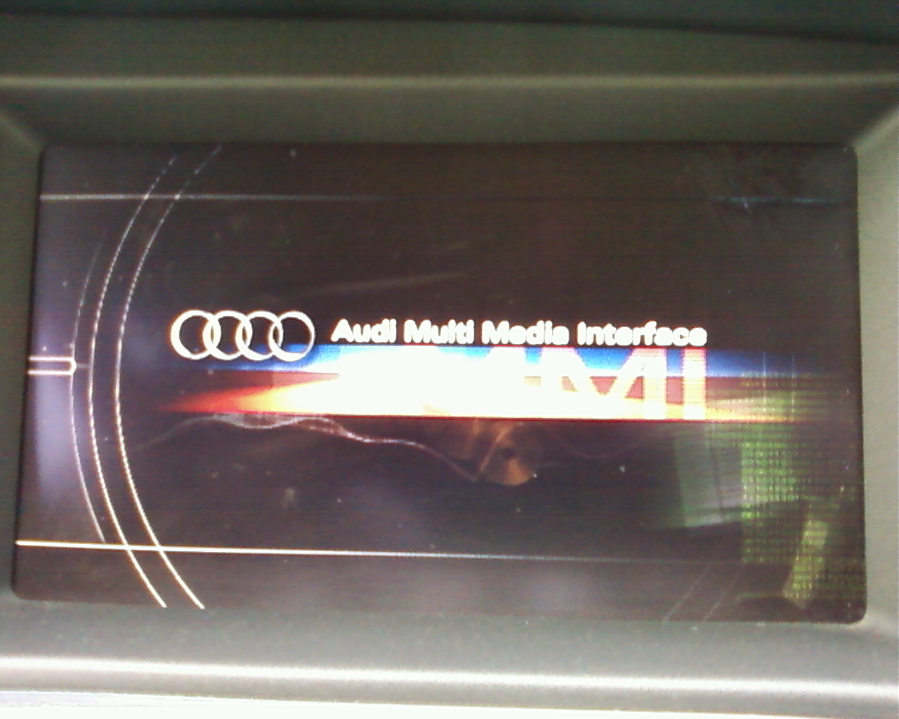

А вот мой первый шаг на пути к мечте (одной из многих конечно же :) )
Пока только на экране )))

arhivarius писал(а):А вот мой первый шаг на пути к мечте (одной из многих конечно же :) )
тож включал, баловался...пасмарел мин 5...а потом подумал...а нах???...к чему эти даже не понты, так, детский сад...и поставил опять по дефолту :D

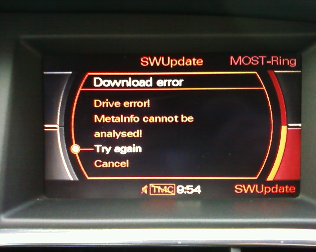

Русифицировали AUDI А6 4F 2004 3.0 tdi. стоит MMI HIGH, а маленьки дисплей в панели монохромный. Прошивка 0500.
Начали прошивать сразу с 5150. Машина с блоком телефона. Прошивку брал здесь на сайте. Прожигал с помощью НЕРО экспресс, проверил после записи на ошибки - всё ОК! Ставим в машину по всем инструкциям - запускаем update и выскакивает вот такое окно после считывания метаданных
И еще, что примечательно - на MMI в спящем режиме нет заставки - он просто чёрный. Странно как-то. Код проверил ваг-комом - всё кодировано верно. Но при перезагрузке MMI выскакивает вот такая заставка и сразу исчезает больше нигде не появляясь
Что мы только не пробовали, чтобы разобраться с ошибкой!! 3 диска записал, думал, что в болванках проблема, и в свою машину тыркал, чтоб посмотреть распознаёт или нет. ОКАЗАЛОСЬ, что надо было просто почистить чейнджер и прошивка пошла в нормальном режиме! :)
