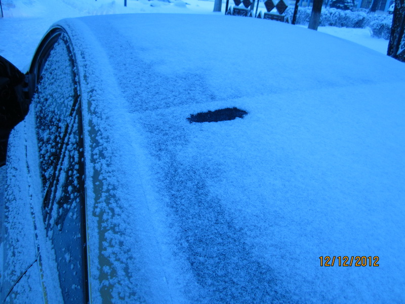

а вот такой вопрос...темра за бортом -1-2...автос проехал пару км...то, что на фотке, ЭТО нормально ???...и да, у меня при включении обогрева заднего стекла, глушится радио...или это не из той оперы??? :kurevo:

Сообщение Властелин колец » 13 дек 2012, 12:12
popov_ писал(а):и чё терь делать то??? :sorry: ...где искать/копать??? :?
а ошибки какие-нибудь есть?
Добавлено спустя 38 секунд:
popov_ писал(а):..и да, у меня при включении обогрева заднего стекла, глушится радио...или это не из той оперы???
не должно так быть стопро
значит и начинай с
igor33 писал(а):...с усилителя, потом радио.
