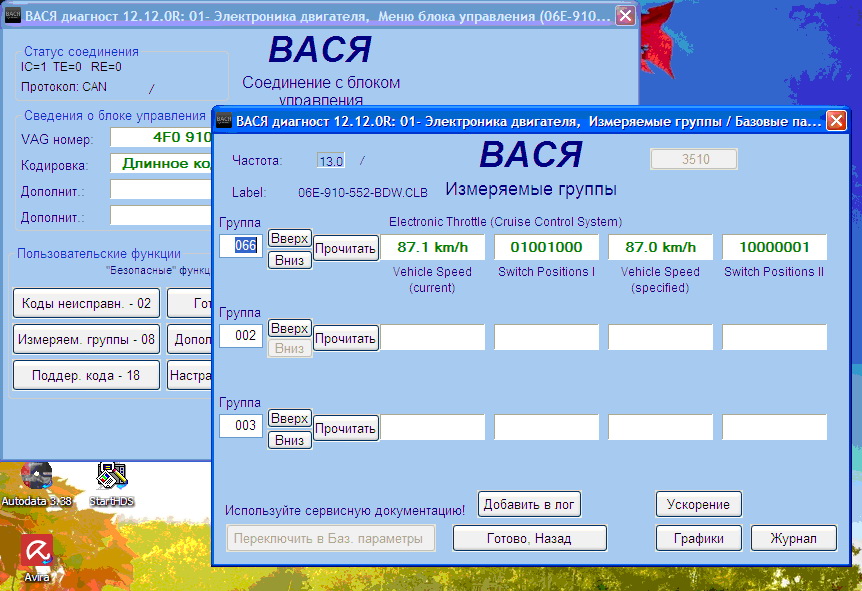

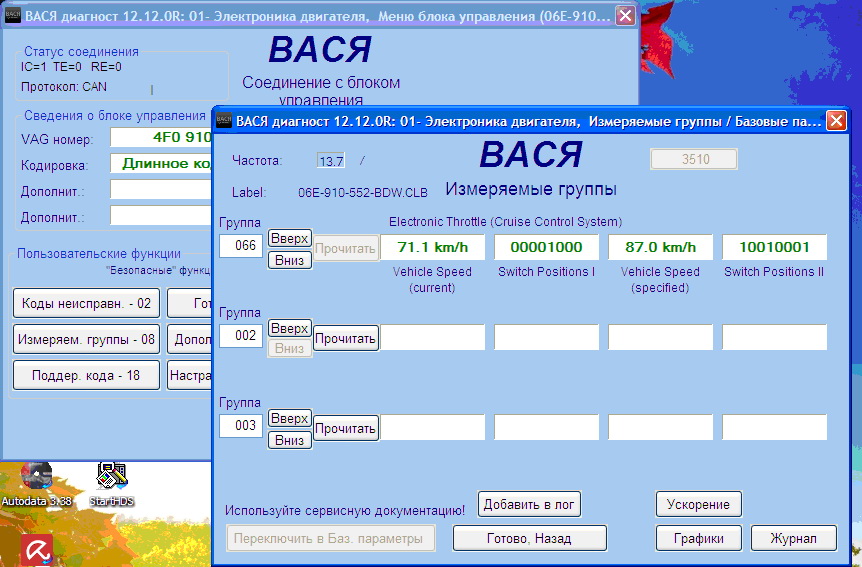

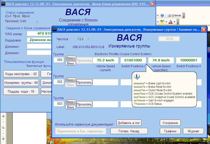

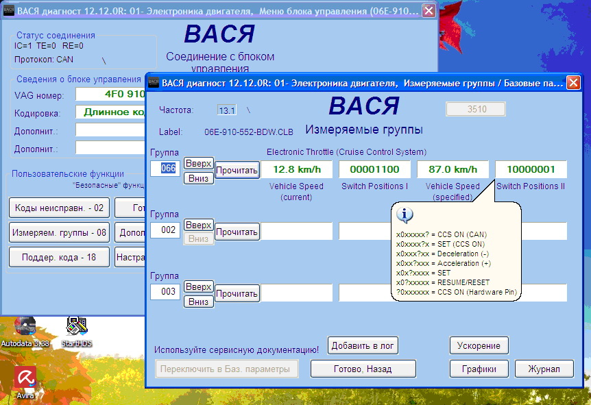

Проблема так и не решена. Решил на ходу посмотреть параметры блоков. Сделал скрины, выкладываю на обсуждения.
Круиз на 6-й так и не включается, хотя блок видит нажатие кнопок на рычаге КК.
Вот он извечный вопрос: ЧТО ДЕЛАТЬ?
Пятая передача, КК работает
Нейтраль МКПП
Шестая передача
Снова пятая

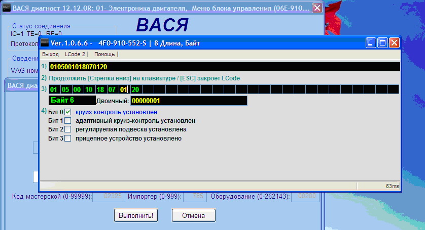

Кодировка ECU двигателя

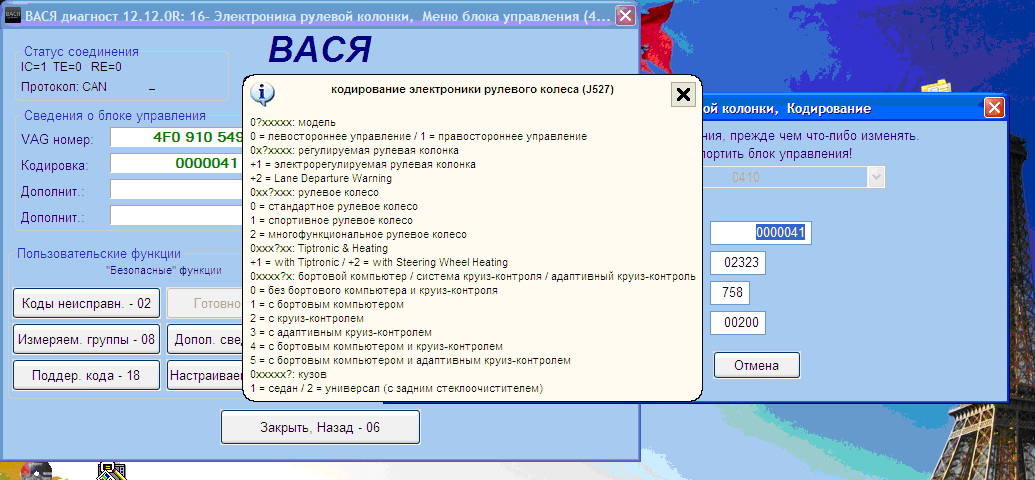

Кодировка подрулевого блока
Сообщение DIA » 21 авг 2015, 16:29
vertoletchik писал(а):ЧТО ДЕЛАТЬ?
Разбиратся, читать думать, не понятно почему меняются биты на 6 и 5 передаче, может скорость маленькая. Надо на близкого родственника авто проехать, когда в Москву ездил на 6 все ехало и на такой скорости как у вас по моему точно не помню. не понимаю почему меняются биты 5-6 передачи откуда она это видит.

Биты отличаются: в четвертом окне на 6-й пытаюсь включить КК, поэтому появляется 1, т.е ECU двигателя видит нажатие кнопок на рычаге КК.
Во втором окне: нет 1 во втором бите, т.е., как я понимаю ECU не включает КК. А вот в чем причина, не могу понять. Каким-то образом, ECU не видит, что включена передача и двигатель работает под нагрузкой.

Всем доброго времени суток. Купил рычажок круиз контроля, обжал провод, все сделал по инструкции. Протянул провод, поставил рычажок. Через одис в 6м байте в первом бите поставил единичку, в шестнадцатом блоке поменял вторую с конца цифру на 4. Сбросил все ошибки. Круиз заработал, но на компе не показывает что включен. Лампочка тоже загорелась. Но очень неудобно что бортовик не показывает какую скорость выставил и в целом не отображает его работу. Приборка цветная. Ауди а6 с6, 2007 дорест. Может еще где то прописать нужно? Кто нибудь сталкивался?
Установка круиз-контроля Audi А6 С6
Сообщение Паша » 02 июн 2025, 17:50
Nickopolitis, из быстрых советов - проверить в блоках (двигатель, кпп, комфорт, круиза) что везде прописано что авто с опцией круиз-контроль. Может где-то не стоит галочка и не отображается поэтому на панели.
