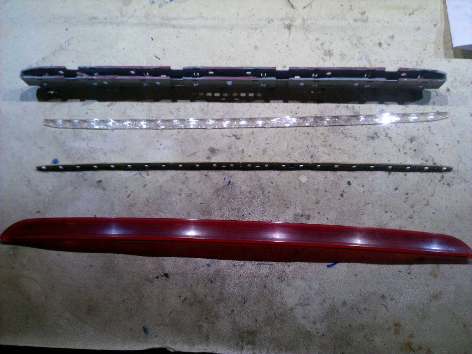

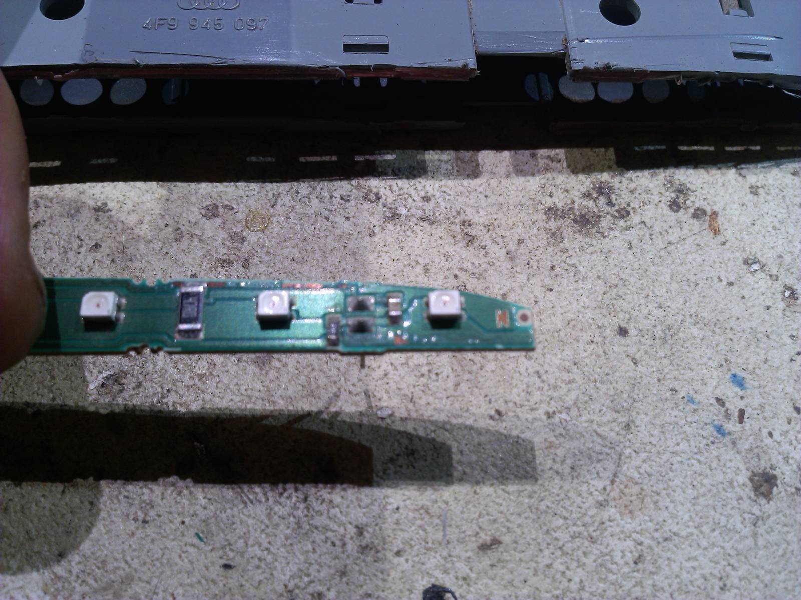

davidas писал(а):Источник цитаты Верхний стоп работает при подаче 12в напрямую с акб.Ставлю на место - работает.Потом опять умирает.Какие идеи?
Все до того просто что трудно сделать умное лицо. разбираем фонарь пропаиваем место фишки и всех делов, если не горит секция то отгнившие дорожки и резисторы на нее, если сами светодиоды в секции то пропаиваем их или меняем там стандартные кетаЙские на жданах воз и тележка за пару центов как и резисторов можно с ленты подобрать. На унитазе родственника перестал гореть он пошел за новым так я его задержал и ему мастер класс показал за пол цены стоимости фонаря :crazy: Фонарь 4.1 ватта это примерно 35 ом или 350 миллиампер, это кому он пофиг и хочет что бы в глаз на приборке не светило. :yes:

Сообщение davidas » 08 мар 2018, 19:42
Так и починили.Спасибо

DIA писал(а):Источник цитаты Фонарь 4.1 ватта это примерно 35 ом или 350 миллиампер, это кому он пофиг и хочет что бы в глаз на приборке не светило.
Доброго вечера , у меня вопрос кокой номинал резистора который возле контактов , а то у меня но от гнил

Сообщение HartMan » 13 дек 2018, 13:17
Нулевого сопротивления.
