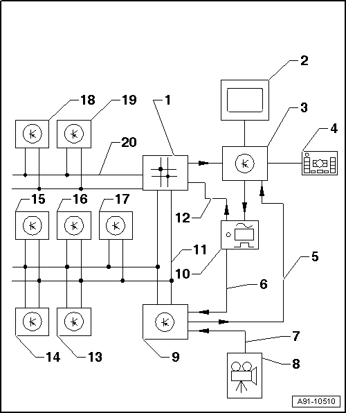

Компоненты системы видеокамер заднего вида (до календ. недели 35/08) (рис A91-10510)
1 - Диагностический интерфейс шины данных -J533- за перчаточным ящиком
2 - Индикатор блока управления органа управления и индикации, передний -J685- в центре передней панели
3 - Блок управления органа управления и индикации, передний -J523- за перчаточным ящиком
4 - Орган управления системы мультимедиа -E380- в нижней части центральной консоли
5 - Кабель FBAS от блока управления камеры заднего вида -J772-
6 - Кабель FBAS от ТВ-тюнера -R78-
7 - Кабель FBAS от камеры заднего вида -R189-
8 - Камера заднего вида -R189- в крышке багажного отсека
9 - Блок управления камеры заднего вида -J772- за левой боковой облицовкой багажного отсека спереди
10 - ТВ-тюнер -R78- за левой боковой облицовкой багажного отсека
11 - CAN-комфорт
12 - Шина MOST
13 - Блок управления парковочного ассистента -J446- за правой боковой обшивкой багажного отсека
14 - Блок управления бортовой сети -J519- за передним вещевым отсеком слева
15 - Центральный блок управления систем комфорта -J393- за правой боковой облицовкой багажного отсека
16 - Блок управления распознавания прицепа -J345- за правой боковой облицовкой багажного отсека
17 - Блок управления доступа и подтверждения запуска двигателя -J518- за правой боковой облицовкой багажного отсека
18 - Блок управления ABS -J104- в моторном отсеке
19 - Датчик угла поворота рулевого колеса -G85- на рулевой колонке в блоке управления электроники рулевой колонки -J527-
20 - CAN-привод

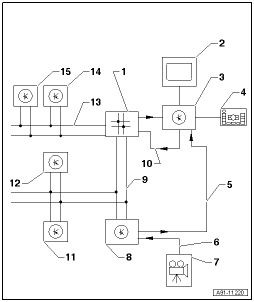

Компоненты системы видеокамер заднего вида (с календ. недели 36/08) (рис A91-11220)
3 - Блок управления электроникой коммуникаций 1 -J794- в перчаточном ящике слева
6 - Кабель FBAS от камеры заднего вида -R189-
7 - Камера заднего вида -R189- в крышке багажного отсека
8 - Блок управления камеры заднего вида -J772- за левой боковой обшивкой багажного отсека спереди
9 - Шина CAN (Комфорт)
10 - Шина MOST
11 - Блок управления парковочного ассистента -J446- за правой боковой обшивкой багажного отсека
12 - Блок управления распознавания прицепа -J345- за правой боковой обшивкой багажного отсека
13 - Шина CAN (привод)
14 - Блок управления ABS -J104- в моторном отсеке
15 - Датчик угла поворота рулевого колеса -G85- на рулевой колонке в блоке управления рулевой колонки -J527-

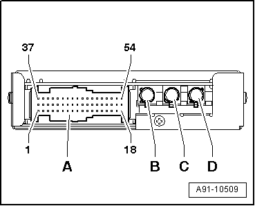

Разъемы блока управления камеры заднего вида -J772- (рис A91-10509)
A - Многоконтактный разъем, 54-контактный (T54), черный
B - Вход FBAS (коричневый) от ТВ-тюнера -R78- (до календ. недели 35/08)
- не занят (с календ. недели 36/08)
C - Выход FBAS (зеленый) к DVD-проигрывателю -R7-/дисплею передней панели управления, индикации и выдачи информации -J685- (до календ. недели 35/08)
- Выход FBAS (зеленый) к блоку управления электроникой коммуникаций 1 -J794- (с календ. недели 36/08)
D - Вход FBAS (серого цвета) от камеры заднего вида -R189-
Инструкция Неуказанные штекерные контакты не задействованы.
A - многоконтактный разъем, 54-контактный (T54), черного цвета
39 - CAN-комфорт Low
40 - CAN-комфорт High
43 - Клемма 30
44 - Клемма 31
47 - Контакт 31 к камере заднего вида -R189-
48 - Питание камеры заднего вида -R189-
11 - CAN-комфорт
12 - Шина MOST
20 - CAN-привод
10 - Шина MOST
43 - Клемма 30
44 - Клемма 31
