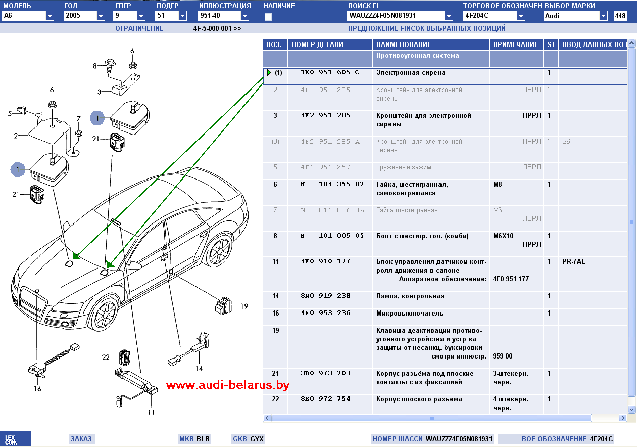

Ребята, всем привет, подскажите пожалуйста где находиться сирена автосигналки, на диагностике пишет потерю связи с сиреной, а где она установлена не пойму, машина Ауди А6 2,0 TDI 2005г
Сообщение Игорь » 11 мар 2011, 01:40
dseverinov, ищите в подкапотном пространстве. Указание на место размещения смотрите на скриншоте.

Спасибо, Игорь за ответ на вопрос, вот вчера смотрел, что то не нашел, такой же скрин видел в экзисте, может они у меня попросту сняты эти сирены.
