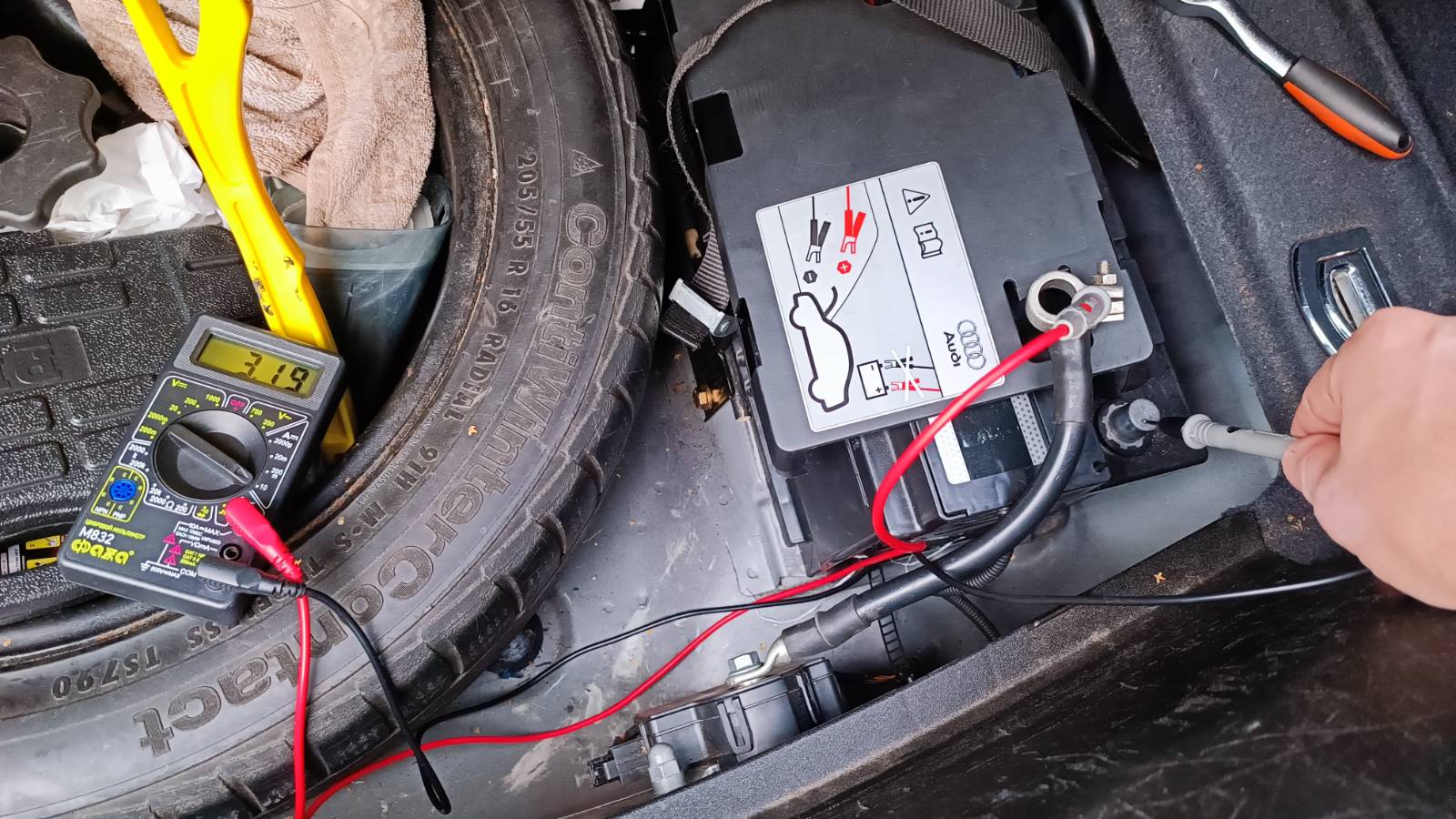

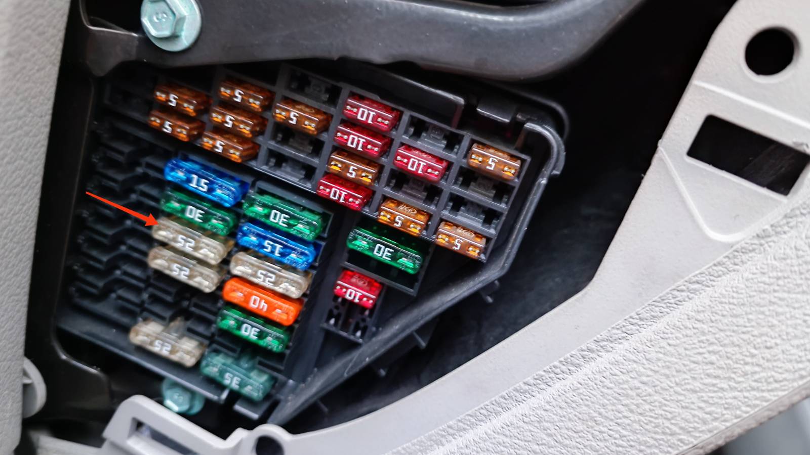

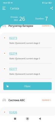

Привет всем. Прошу совета. Проблема с учеткой тока. Повысились ни с того ни с сего обороты двигателя. Проскнировал каристой. Ошибки по току в покое. Сделал замеры мультиметром - огромная утечка 3.19 А (ждал около часа). Начал выдергивать предохранители. Вынул #33 (25A интеллигентный модуль мощности водителя (освещение слева)) и значения снизились до 0.10, а потом до 0 А. Подскажите, где искать проблему и что смотреть в связи с описанной ситуацией.
Как найти утечку тока?
Сообщение DIA » 24 сен 2022, 21:50

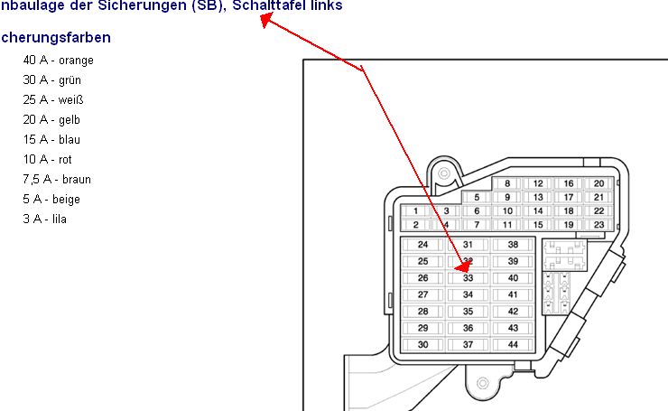

erodenis писал(а):Источник цитаты Вынул #33
Отсюда вынули, слева.

Сообщение erodenis » 24 сен 2022, 22:09
DIA, Да, слева. Указал на фото.

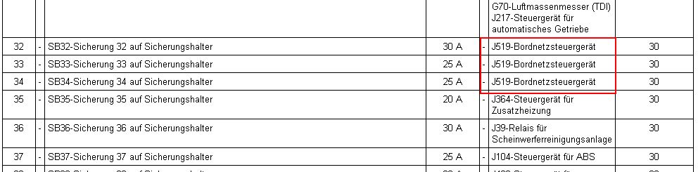

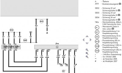

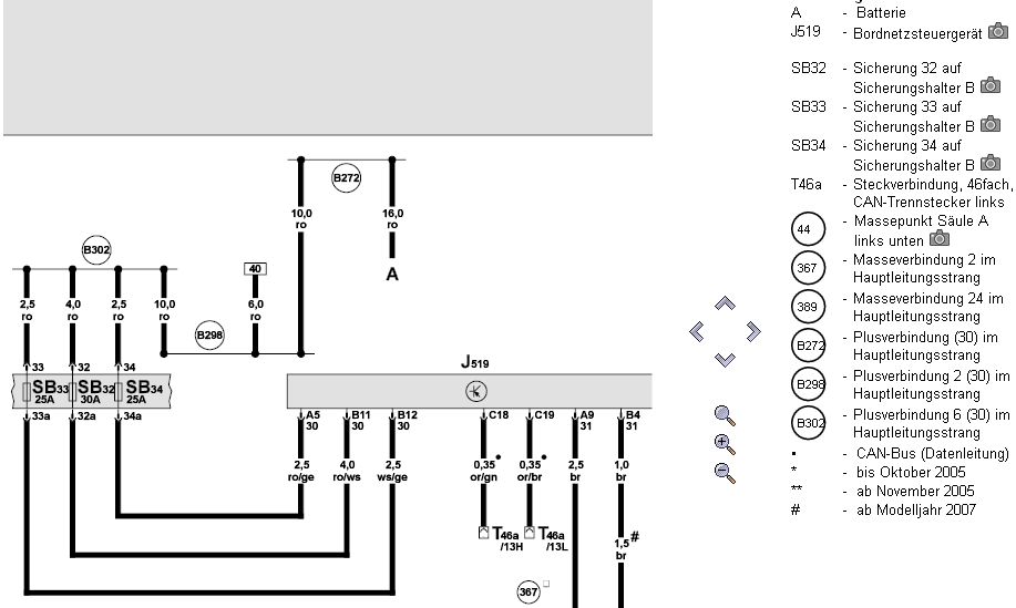

Сообщение DIA » 24 сен 2022, 23:59
J519-Bordnetzsteuergerät- Блок управления бортовой сети.
SSP 326 В помощь.

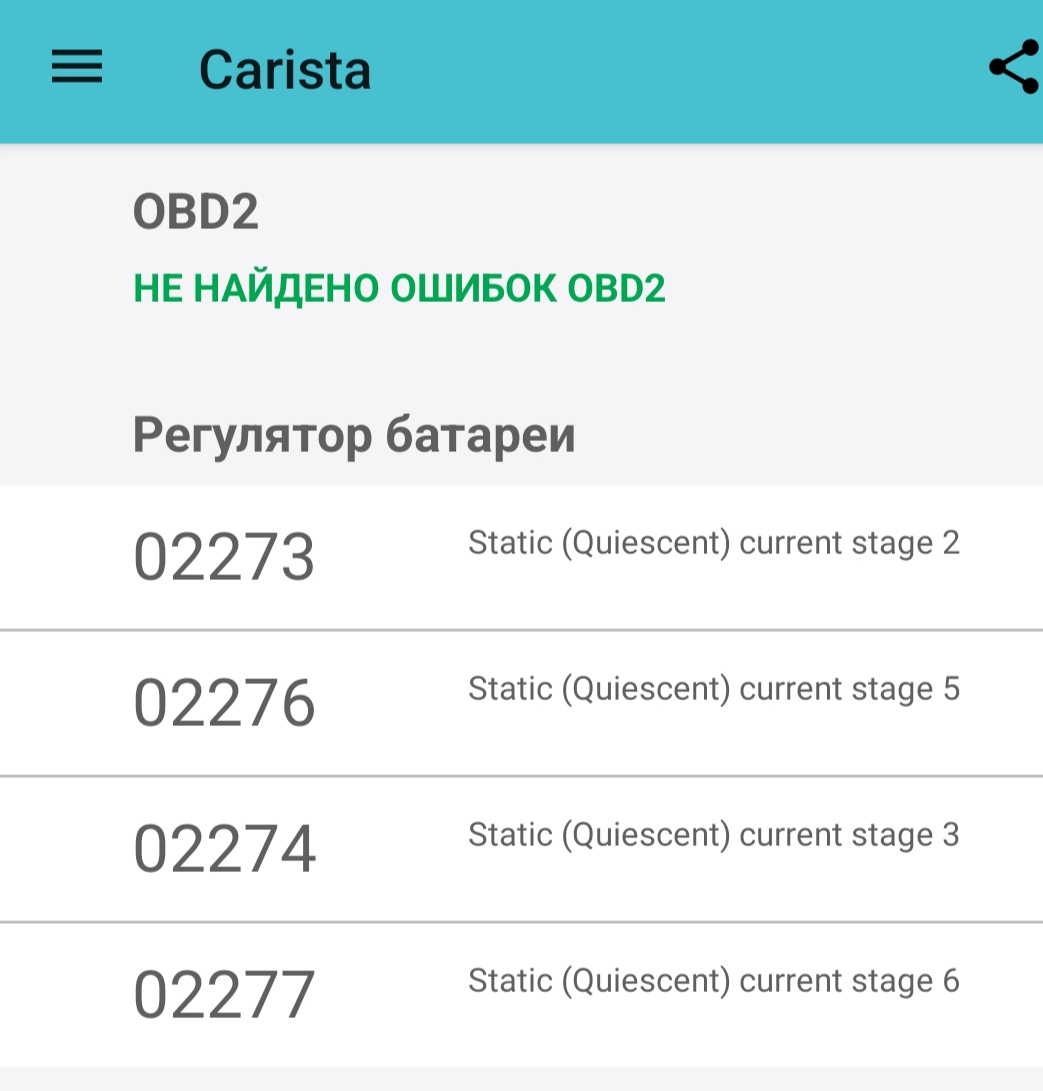

Сообщение erodenis » 29 сен 2022, 21:28

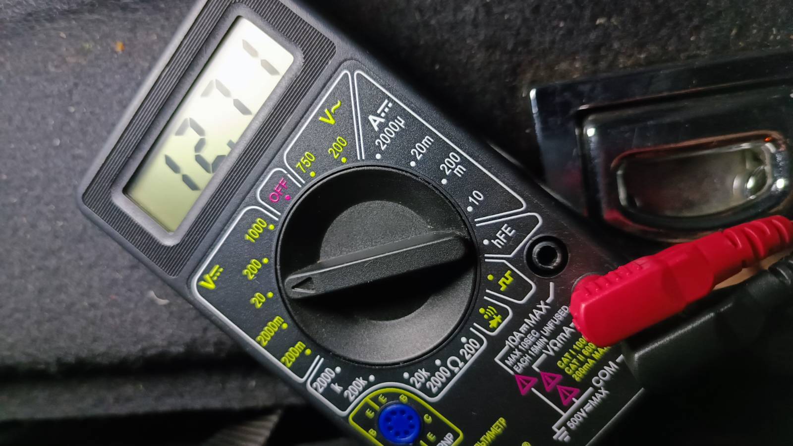

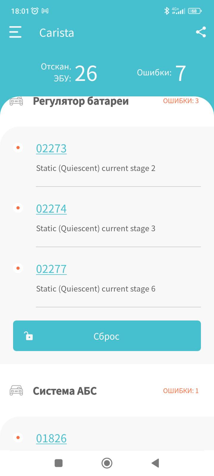

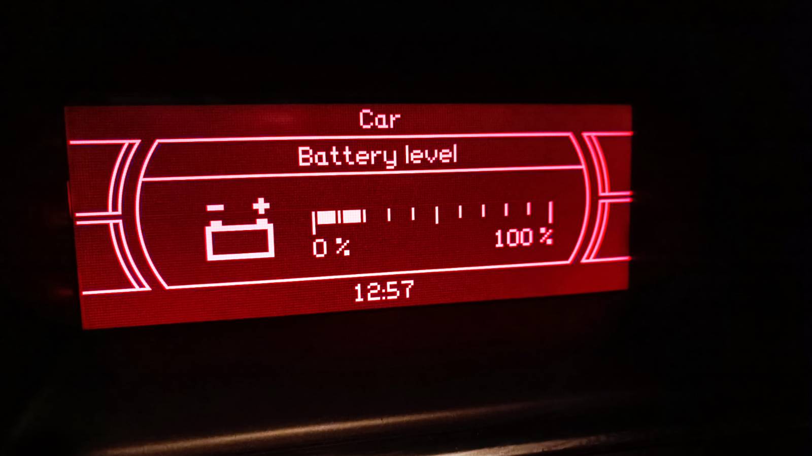

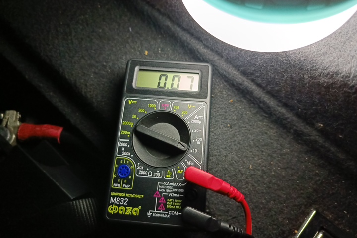

DIA, Подскажите, пожалуйста. Ситуация сегодня несколько изменилась. Решил проверить, есть ли зависимость при подключенном и отсоединенном датчике дождя. Авто всё-таки уходит в спячку, но странно. Когда утечка 0.23 А, когда 0.07, а иногда 0.00.(закономерности от подключения к датчику дождя не выявил.) Но при этом бортовой компьютер показывает весь перечень ошибок по токам покоя (даже в случае с нулевой утечкой), а также показывает разряд аккума, хотя я только его принес из дому, полностью зарядив (на вольметре 12.71 В). Не пойму - это скорее программный сбой? Глюк регулятора батареи?
