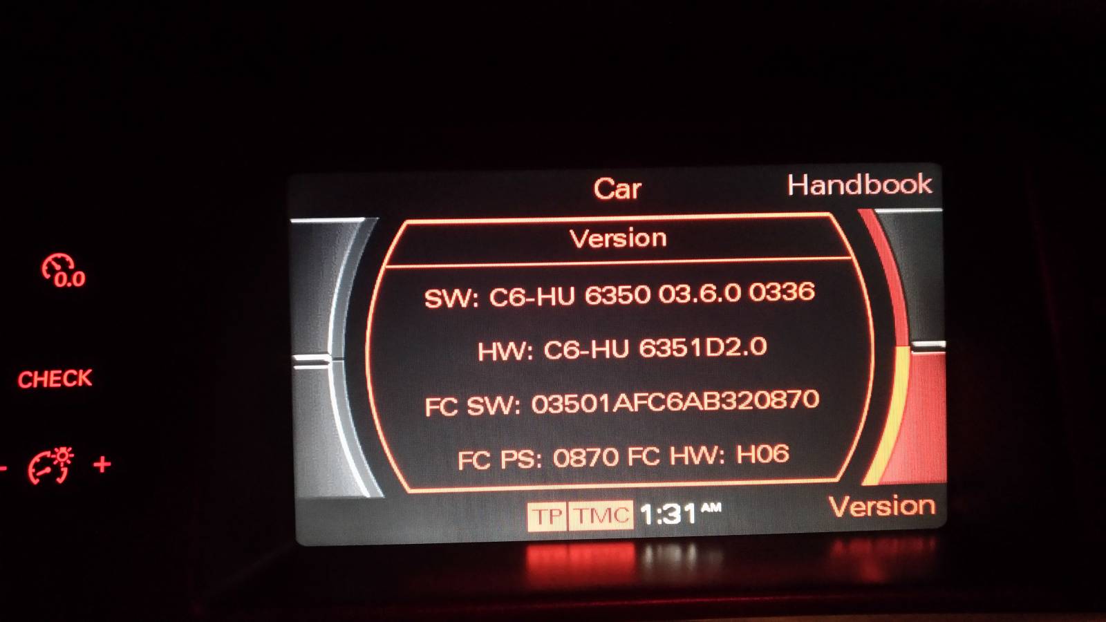

Можно обновить версию прошивки mmi. У меня была старая версия, графика не активировалась, сейчас стоит последняя 6030 и тоже отказ в активации.

У меня вообще странная версия которой нет вообще нигде, может это самая первая которая была?

Да, софт древний. Надо просто его обновить. На нем ещё и русского нет.
ЮрСанч да, можно попробовать понизить версию софта, но она на 100% поддерживает графику. Отключение разъемов думаю ничего не даст. Если не принимает кодировку, проблема софтовая, не железа.
