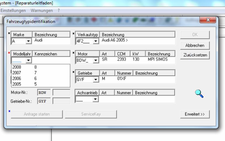

Aloise писал(а):Источник цитаты А6 С6, 2004 год, двигатель bdw
Ваш модельный год 2005!

Спасибо. Модельный год 2005, Вы правы. Но дата выпуска авто 20.04.2004г.
Электрическая схема AUDI A6 (C6)
Сообщение DIA » 29 ноя 2021, 12:56
Aloise, Год выпуска это от лукавого, все запчасти электро схемы и ремонт надо указывать модельный год, а лучше вин код, оно может быть все разное к примеру в 2005 и 2006. Такой машины по каталогу и инфе в 2004 году просто не существовало от слова вообще.

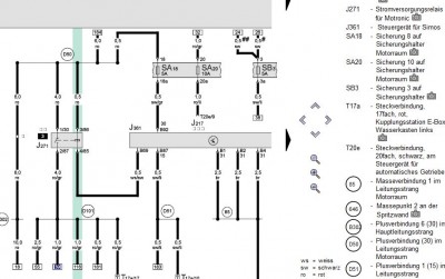

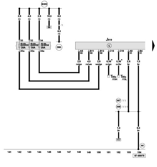

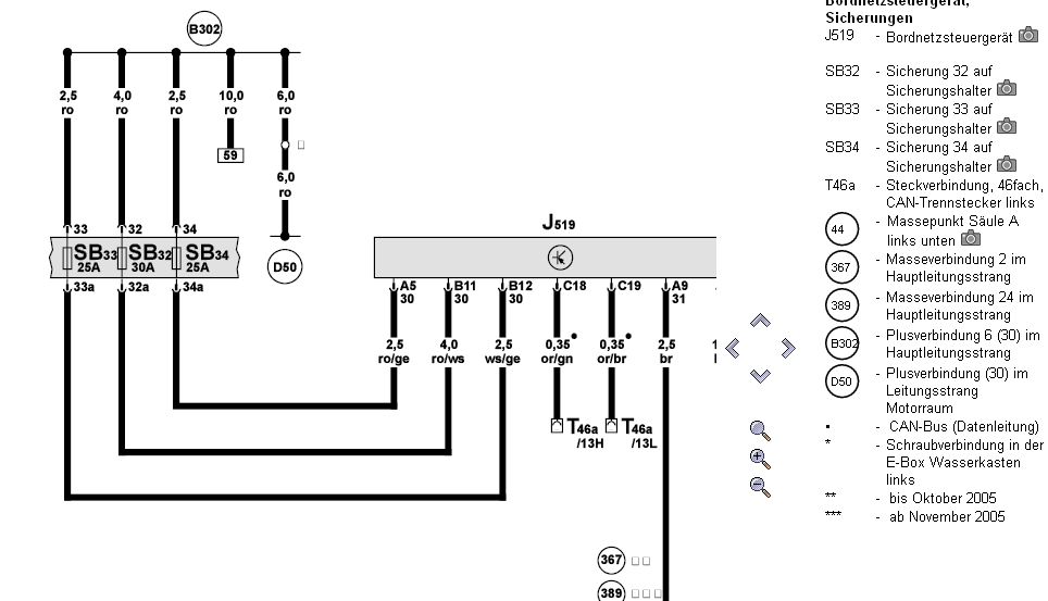

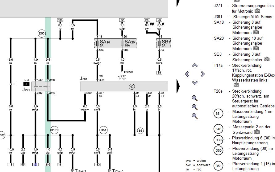

Здравствуйте.Интересует распиновка блока j519 4F0 910 279 A ауди а6 2006 г.в. После замены двигателя перестали работать дворники,передние поворотники,сигнал и т.д. На диагностику данный блок не выходит. Нашёл 3 постоянных плюса и один минус. Кан шина целая. Может есть ещё питание которое появляется при включении зажигания?
Сообщение DIA » 20 сен 2022, 13:58
umberto писал(а):Источник цитаты Интересует распиновка блока j519 4F0 910 279 A ауди а6 2006 г.в
Понятно, не получится распиновка блока займет страниц 20-30, потом надо тип авто тип двигателя тип коробки, мой совет скачайте эльзу достаточно версии 3.7 и все там найдете если это делаете сами. вот часть схемы.

Сообщение umberto » 20 сен 2022, 14:17
Спасибо за ответ.Судя по схеме вижу только три плюса,а они у меня есть. Эльзу скачать не смог в виду блокировки рутрекера. Попробую поищу в другом месте. А по поводу данных на авто,то я забил вин в профиле.

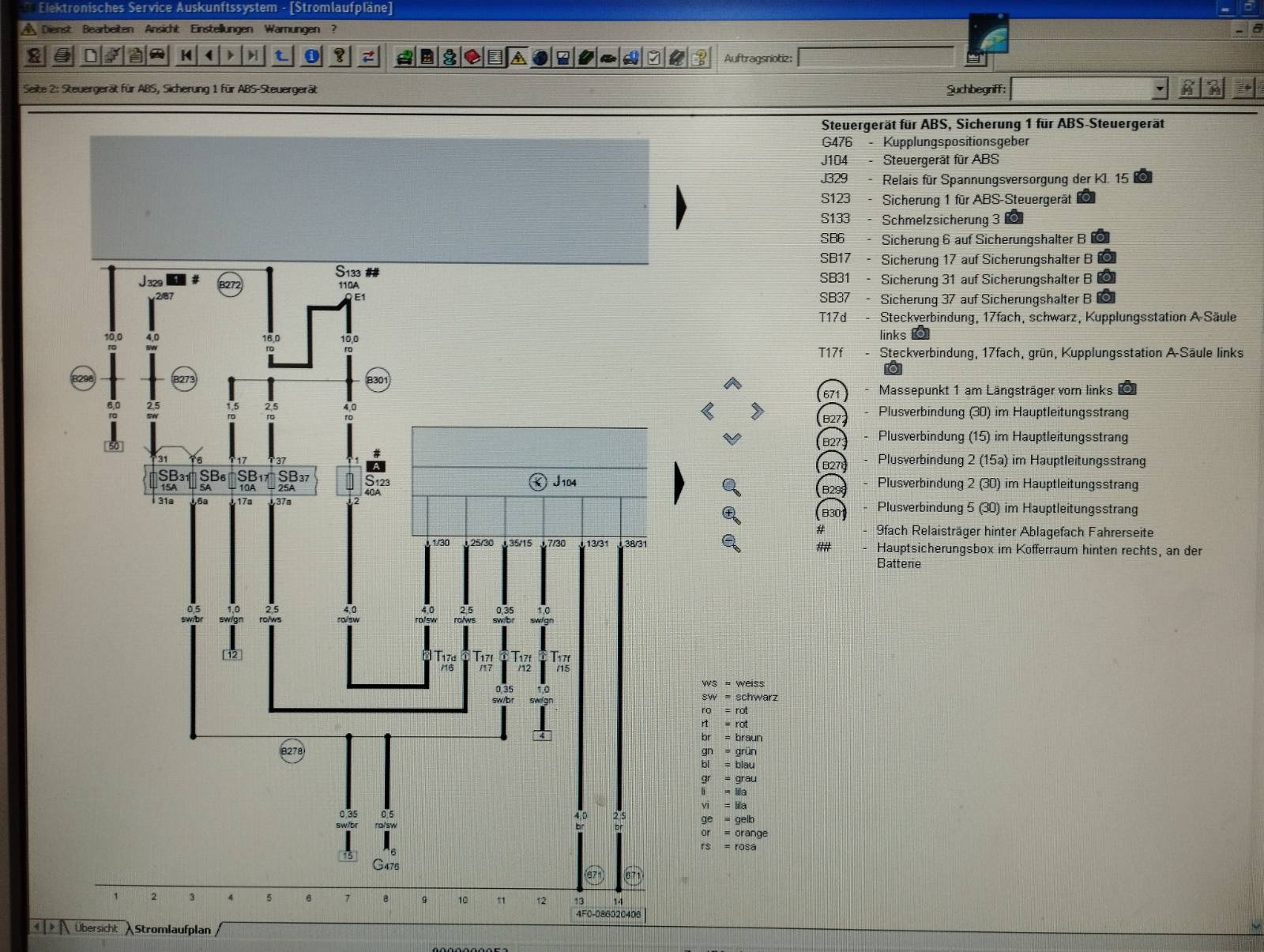

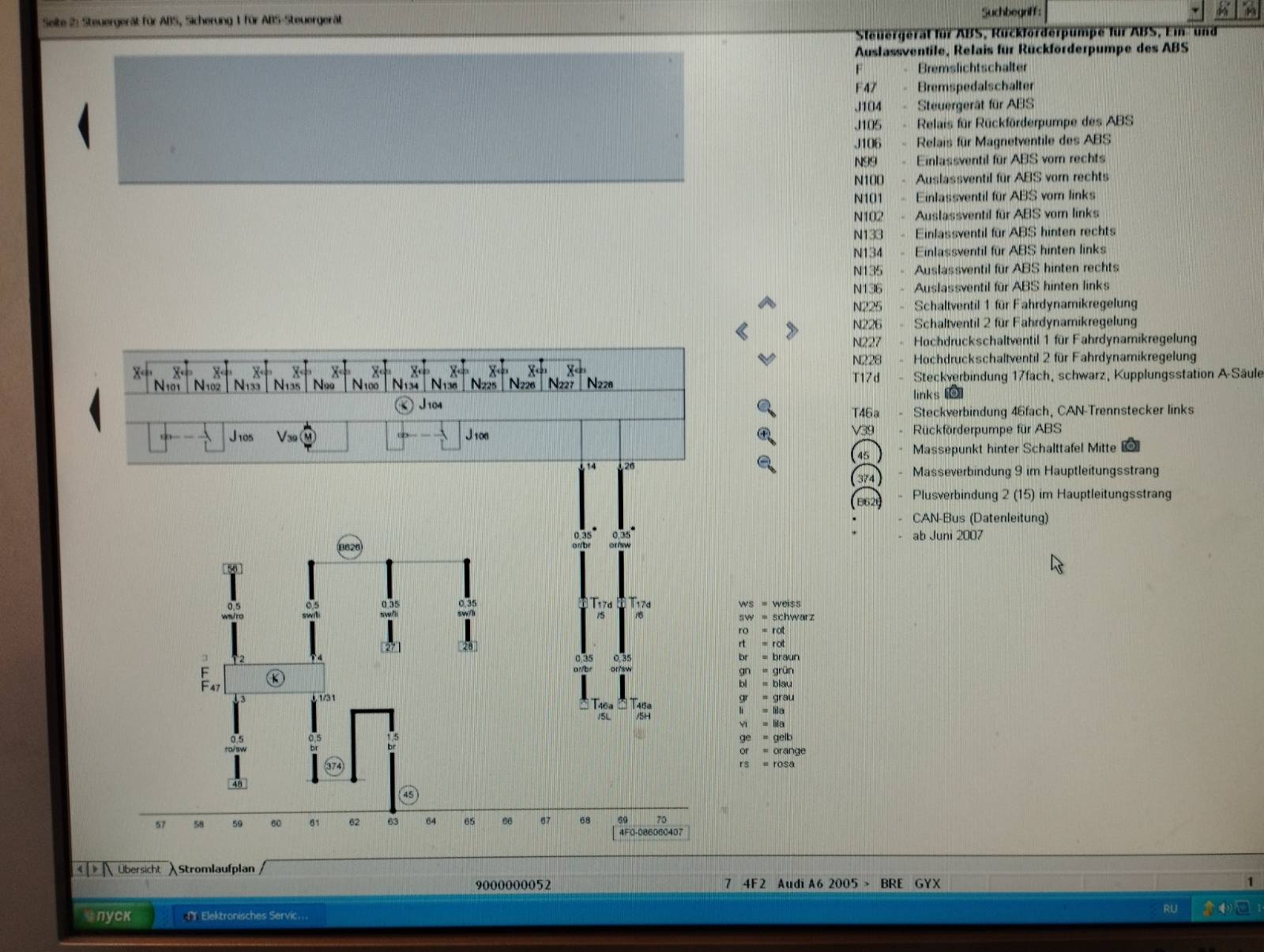

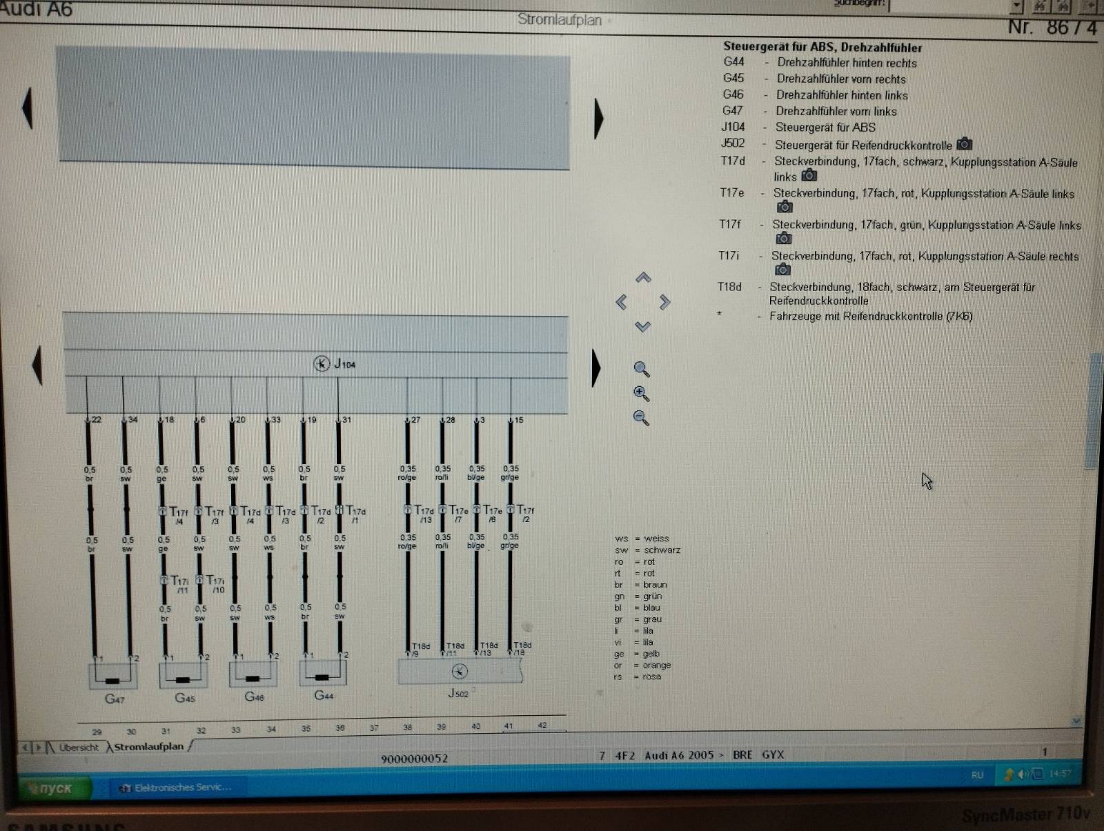

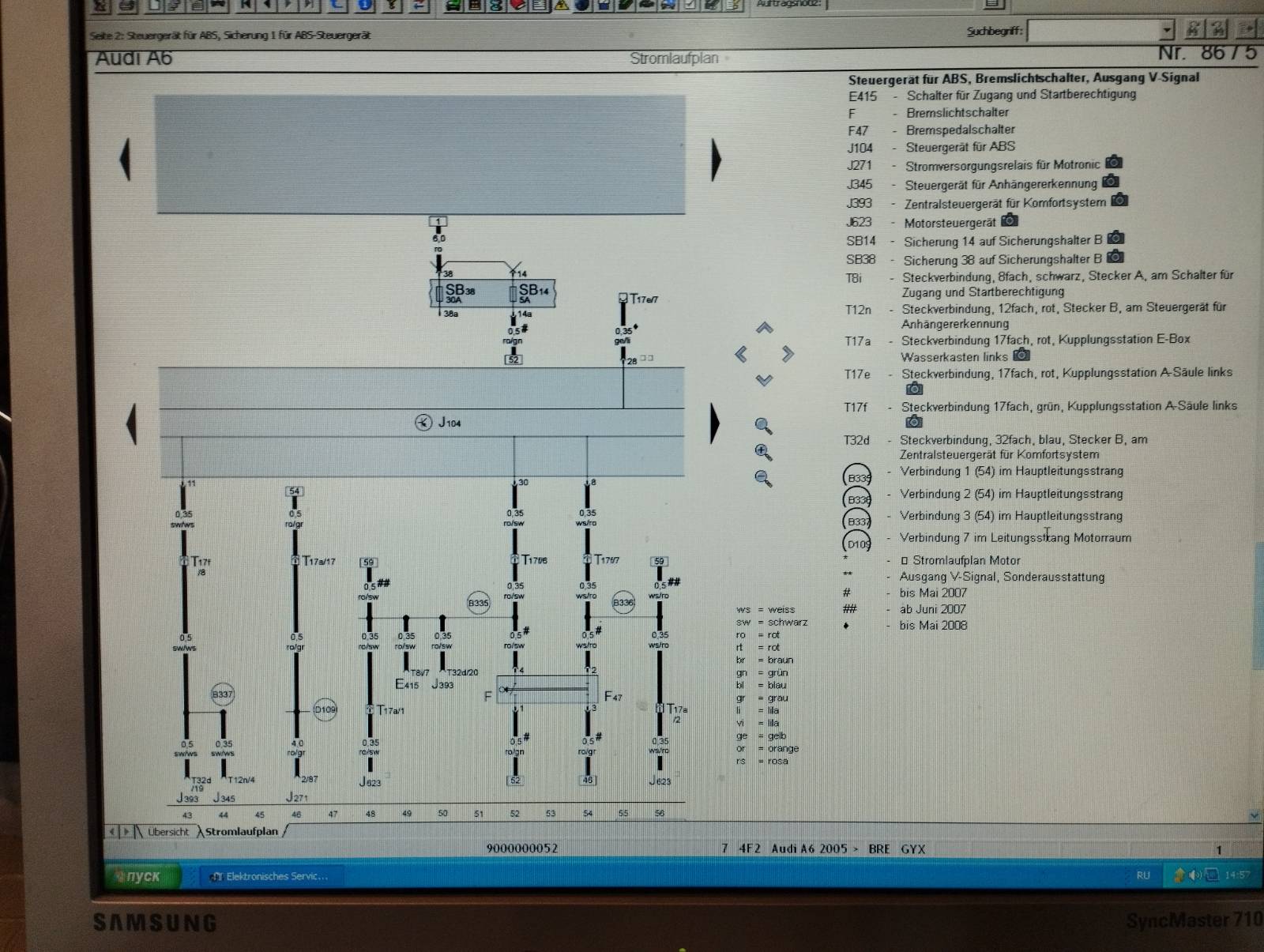

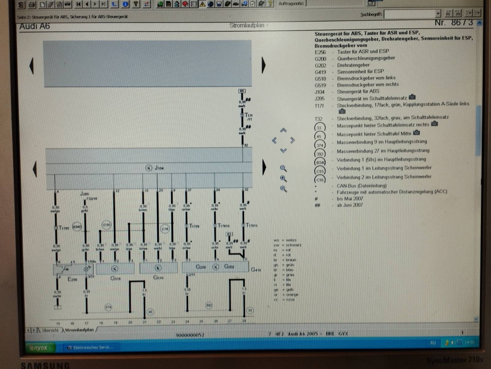

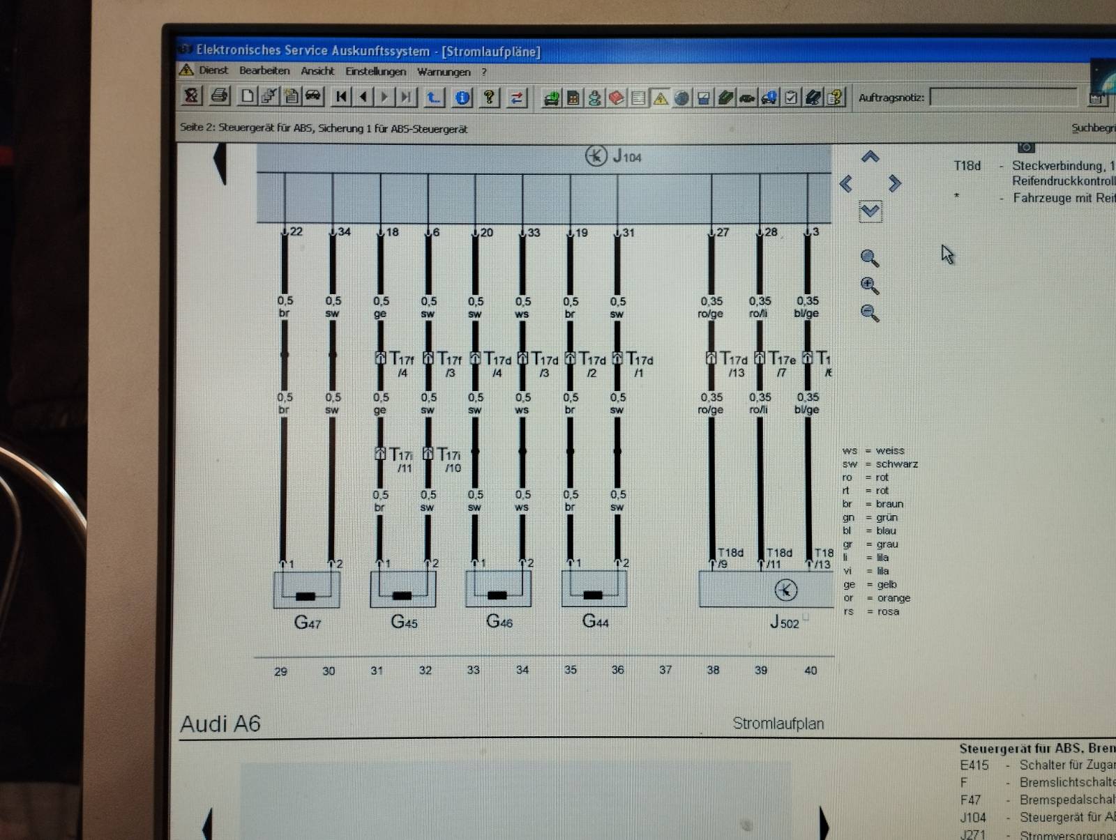

Народ всем привет,кто может помочь распиновкой или электросхемой блока АБС на Ауди А6С6 2.0 тди BRE МКПП 2007г.в.Суть такая:утром при заводке загорелась гирлянда на щитке приборов (АБС ЕСП) Вася показал ошибка 00290 датчик частоты вращения заднего левого колеса (G46) 012 -Сбой в изоляции эл.цепи
Сообщений: 1998
Сообщение Gater » 08 дек 2024, 07:27
Было такое, обычно 10% что датчик, 90% что надо будет паять блок ABS.

Сообщение sherif » 08 дек 2024, 10:50
Тоже к этому склоняюсь,вот и хотел бы схемку чтобы прозвонить датчик от разьема АБС

Сообщение DIA » 08 дек 2024, 15:11

Сообщение sherif » 08 дек 2024, 15:56
Спасибо! Будем изучать и проверять.

Сообщение audifan » 08 дек 2024, 18:26
Были такие же исходные данные- оказалось ,что разрушилось магнитное кольцо на ступичном подшипнике.

Сообщение sherif » 23 дек 2024, 17:51
Всем спасибо кто ответил,оказался неиспрвным задний левый датчик АБС,мультиметром звонился на к.з. Новый датчик 1-положение щупов 640 Ом,2-положение(щупы наоборот) 1640 Ом, может кому пригодится.
