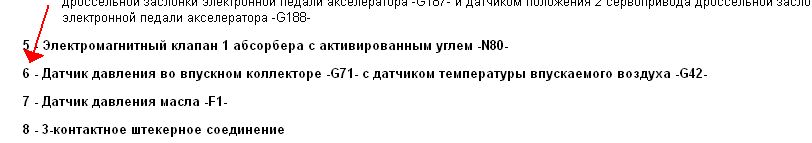

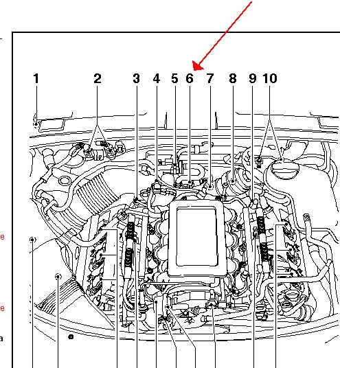

Сообщение DIA » 07 мар 2021, 07:26
Aloise, вот.

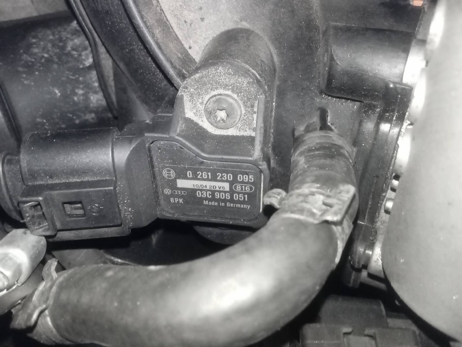

Сообщение Aloise » 08 мар 2021, 11:25
Этот по ходу?
