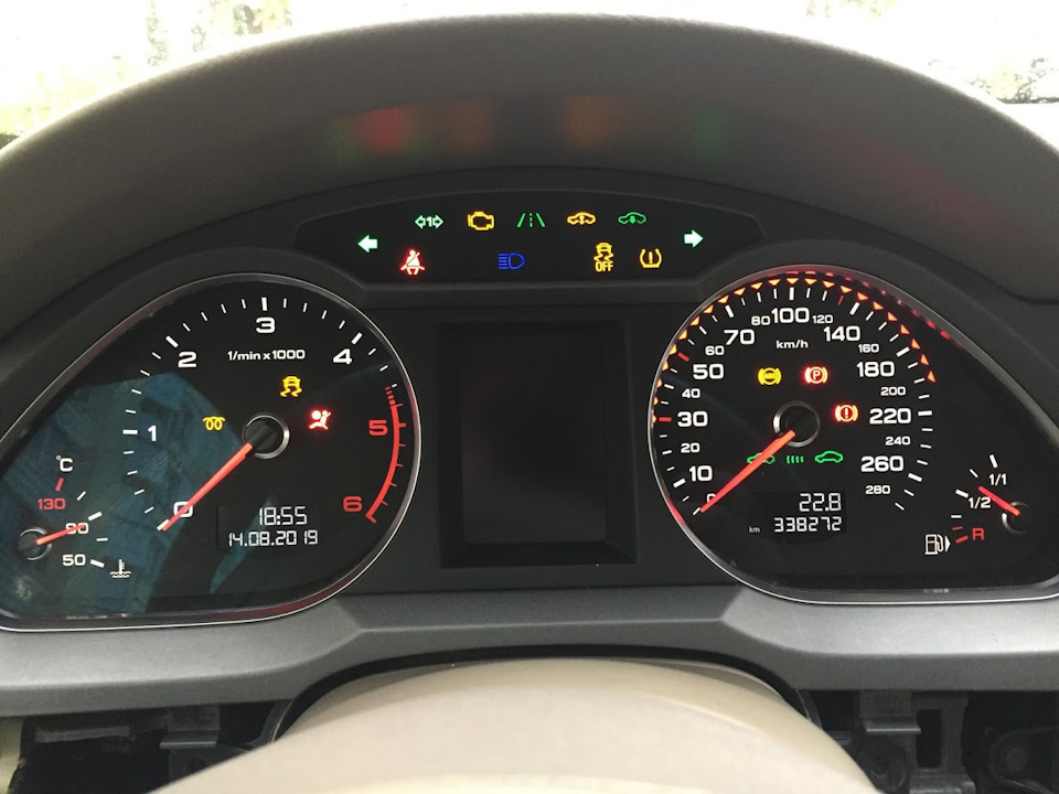

[quote="Kikos"]Источник цитаты Kikos » 05 авг 2019, 07:54
Рестайлинг пошел вроде со второй половины 2008. Они визуально отличаются, на рестовой стрелки спидометра и тахометра с металлическими колпачками.
Витебск город не маленький, или едете к официалам (если уверены, что приборка с легальной машины), или ищете человека с Абритусом, чтобы снял защиту компонентов. Смотчиков пробега сча тоже хватает, с этим проблем нет вообще.
Спасибо за дельные советы! Приборку поменял,защиту компонентов сняли,все работает.
Только эта приборка стояла на машине с автоматом а у меня механика и при заводке машины секунд 30 на экране висит надпись на немецком в переводе что-то вроде (перед началом движения нажмите на педаль тормоза)
Можно ли ее удалить VAG-COMом если да то как?
Не то чтобы очень напрягает,но хотелось бы убрать если можно!

Можно,в кодировке приборки есть тип коробки передач.(КПП или АКПП)

День добрый. Машинка а6с6, bdw, 2004 год. Хочу поменять приборки на цветную. Подскажите, после снятия защиты компонентов, цветная приборка от Q7 4L0920900K подойдёт на мою?

От Ку не подойдет, придется колхозить. На русском форуме обсуждалось.

Aloise, все верно написал Kikos. Колхозить: менять диаметр колес, смена датчика тормозной жидкости, кодировки по баку. проще найти с А6, только если ставить русскоязычную с 2012 года, которой не было для а6. Вот я ее себе ставил

Я так понял, что мне надо искать именно от А6? Какие номера приборок тогда нужно рассматривать?

Всем Добрый день! Подскажите возможно ли прошить приборку чтобы появилось цифровой спидометр? Номер приборки 4F0 920 931 F
