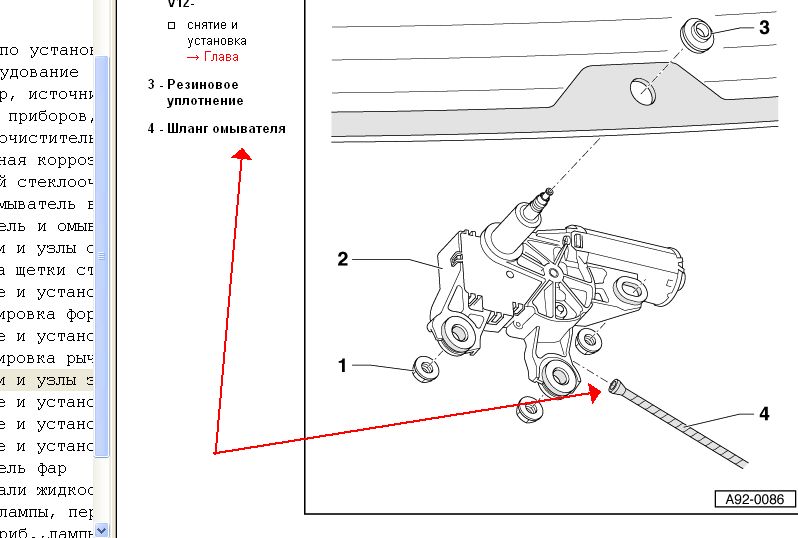

Не проще ли было достать предохранитель?
Порядок разборки и схема в приложенных файлах. Облицовка крепится на металлических защелках, кот. вставляются в щели в металле двери, когда достаются, звук жесть :impossible:
Желательно хоть один раз до того увидеть процесс разборки своими глазами, будет значительно легче :)

Омыватель и мотор (авант).pdf
(93.68 KiB) Загружено 855 раз
