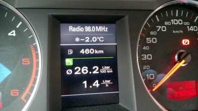

Чтобы не плодить темы (тем более тоже про ЖК экран) решил написать тут.
После обновы софта на последний в рестайловой приборке и обновы софта гейта появилось довольно интересное подменю: пробег до пустого бака, средний расход, мгновенный расход. Сейчас езжу пока только с таким вариантом, интересно одновременно наблюдать за цифрами.

На бывшего А6С6 давно обновил. Бесполезая ненужнвя муйня считаю :yes:

Kikos, только на рестайловые приборки такое можно? и на какой код приборки?

Да, это только на рестайле. Код не знаю, у меня самая первая, 2008 года. Да и софт можно обновить на любой.
А на рестовых машинах при этом можно вывести инфу, сколько литров в час "отжирает" включенный кондей, правда насколько кому актуально это, хз.
