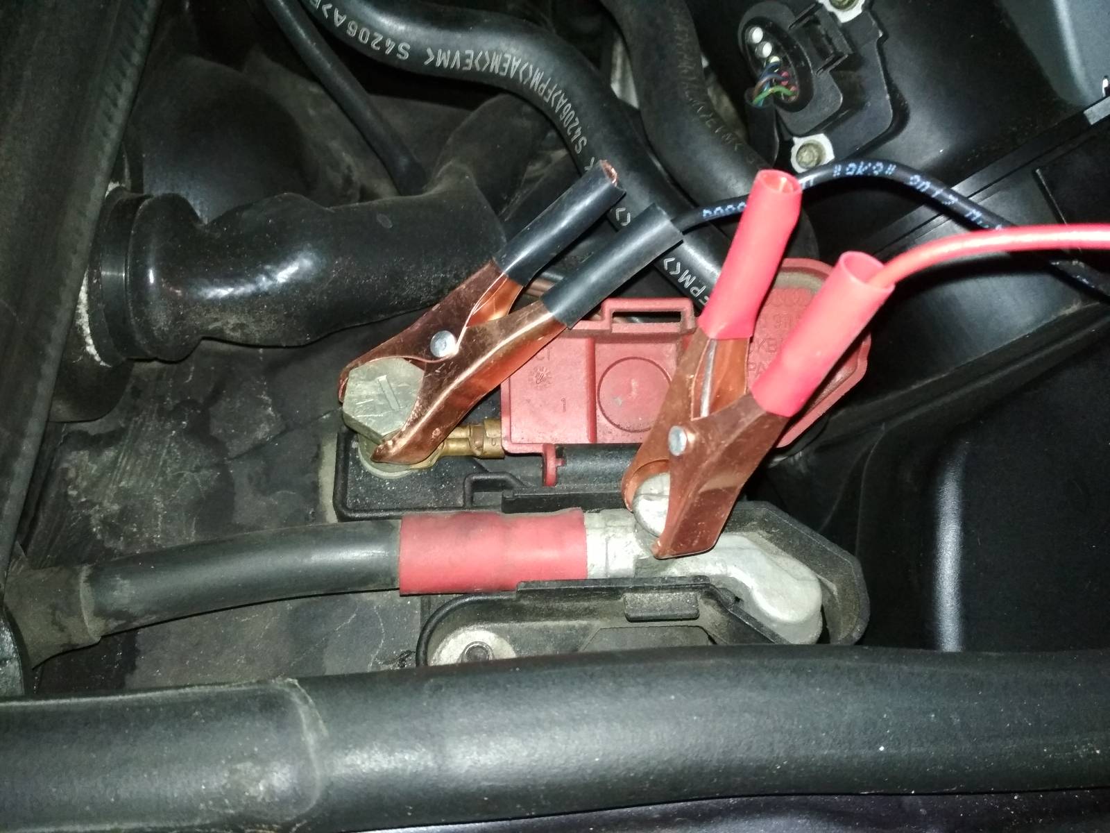

Сообщение bykot » 23 дек 2017, 09:10
alejandro82, fender, да, спасибо! Заряда вышеуказанная поддерживает agm.
Паша, я тоже на всех авто снимал, но тут думаю попробовать на авто, чтобы настройки в авто не сбились
Но при этом есть сомнение: не повредит ли 14,8В бортовой сети авто. И пропустит ли их блок акб?
Слабый заряд аккумулятора ― Audi A6 C6
Сообщение bykot » 24 дек 2017, 21:16
Попытался зарядить без снятия акб. Есть сомнения в том что акб зародился полностью, крутит заметно веселее, но очень уж мало время полного заряда. Через день снова поставил и снова вроде как показало зарядное 12,4в

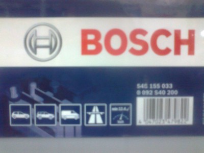

alejandro82 писал(а):Источник цитаты Считаю нужно еще погонять.
Отправлено спустя 10 минуты 50 секунды:
Фото наклейки с БОШа (кислотник, AGM нету под рукой)
Качество изображения очень плохое, но вроде видно, минимальное напряжение 12.4в Не думаю что по AGM все по другому.
Отправлено спустя 1 минуту 30 секунды:
Наверное не видно по фото, но поверьте, там именно эти цифры.
