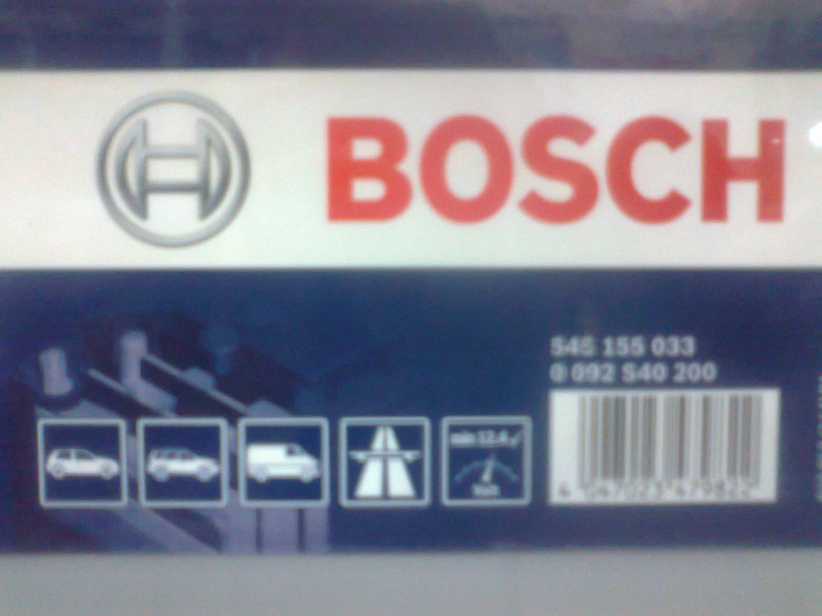

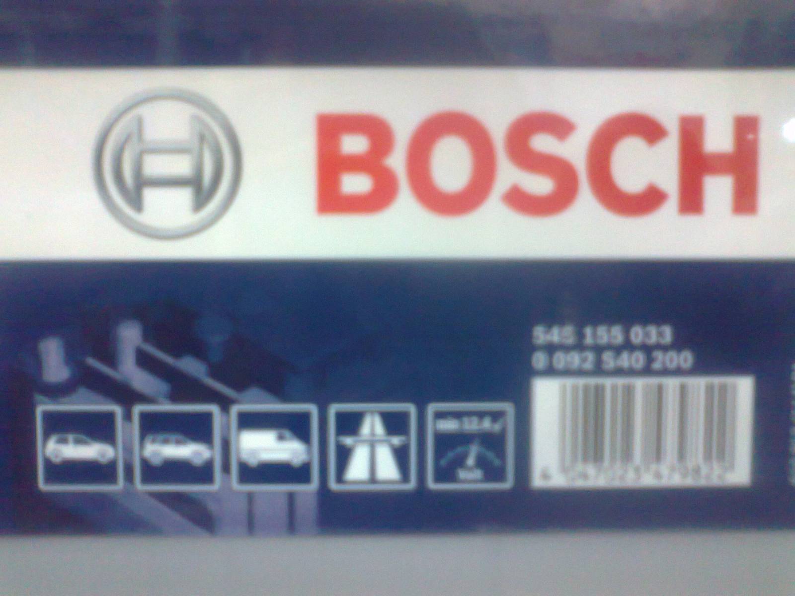

alejandro82 писал(а):Источник цитаты Считаю нужно еще погонять.
Отправлено спустя 10 минуты 50 секунды:
Фото наклейки с БОШа (кислотник, AGM нету под рукой)
Качество изображения очень плохое, но вроде видно, минимальное напряжение 12.4в Не думаю что по AGM все по другому.
Отправлено спустя 1 минуту 30 секунды:
Наверное не видно по фото, но поверьте, там именно эти цифры.
