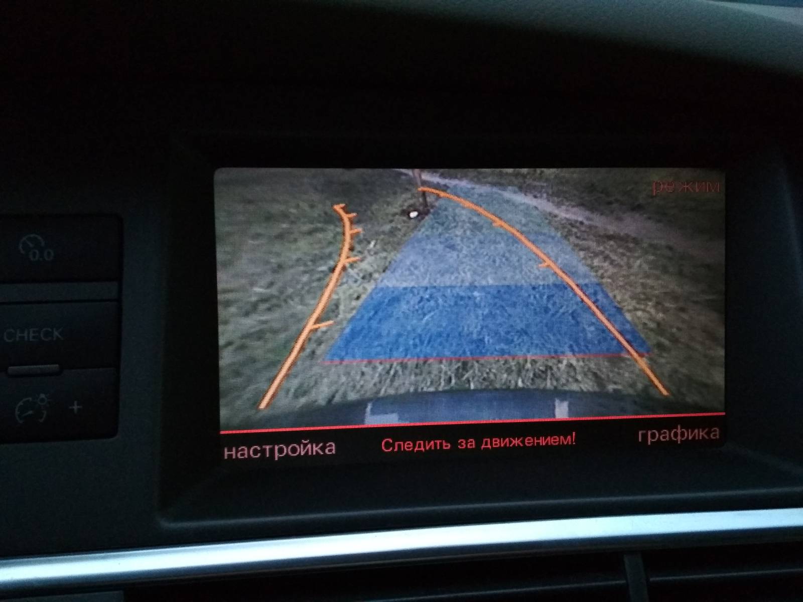

Иван111, если актуально, сейчас сам этим занимаюсь, купил блок динамических линий, камеру оригинал, гетвэй поменял и сейчас делаю видео вход, затраты уже 200$+ (делаю все по заводу)
Вот тут описываю процесс:
ТУТ 1
ТУТ 2
ТУТ 3
никак не разберусь с видеовходом в ММИ, покуда имею только такой черновой вариант:
[video]https://www.youtube.com/watch?v=8RZoeACVXe4[/video]

С установкой парктроника по заводу возни много, особенно "вкусная" работа делать отверстия в бампере под датчики и клеить держатели
PS
bykot, много лишних движений по камере. На АЛИ покупаются разъемы Факра, причем в варианте цвета морской волны, без ограничителей, одеваются на все разъемы (всех цветов). Официалы, кстати, когда делают доустановку чего-либо, используют такие же, тока с оригинальными ВАГовскими номерами. Тянуть провода КАНа в бардачок и тратить столько времени на разбор - это жесть. Подключаются в багажнике к КАНу в блоке комфорта и все прекрасно работает. КАН подключен параллельно и по барабану где это делать.
PS

Kikos, спасибо за подсказки! да с каном в багажнике что-то не подумал (делал по отчетам), но к бардачку все равно пришлось везти видео сигнал, так уже все сразу.

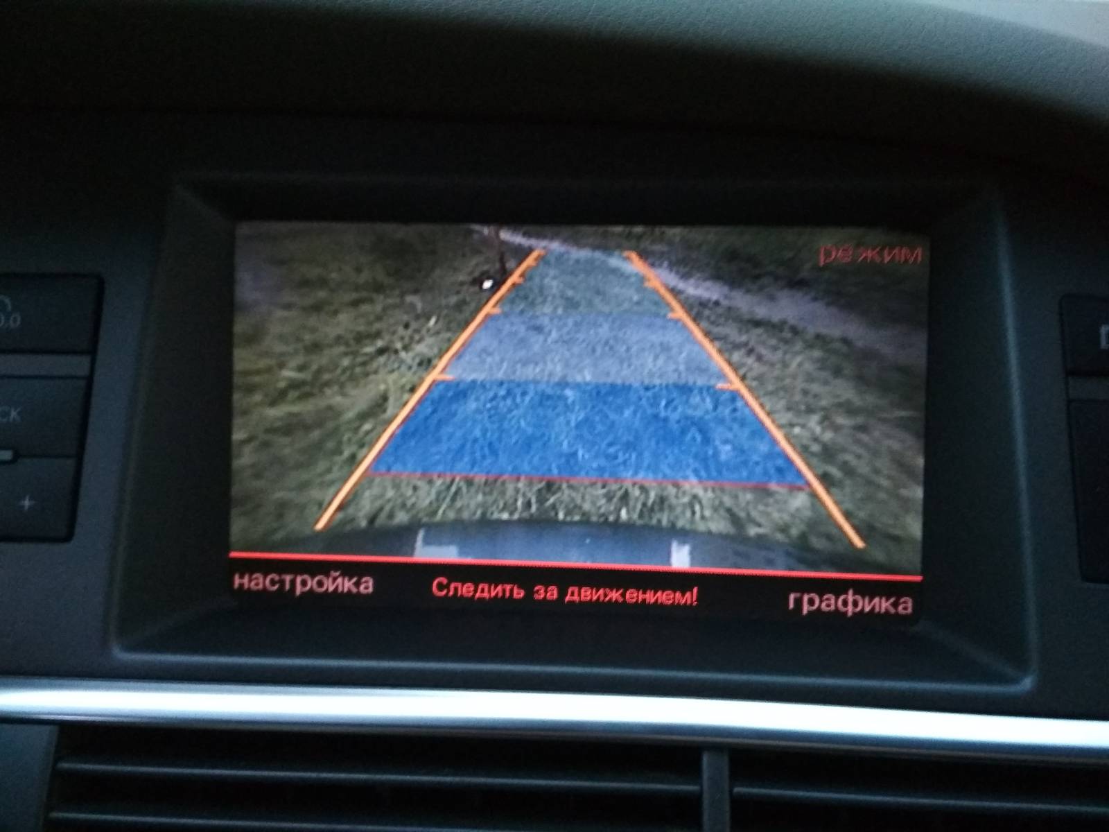

Наконец-то финиш:
Спасибо hp_unit за помощь!
