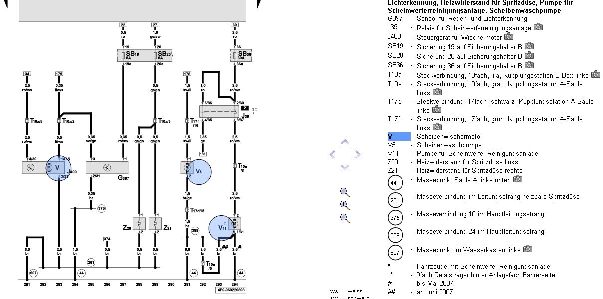

Товарищи! ) Помогите, плз, найти электрическую схему подключения дворников до центрального блока. Не работают дворники ( Audi A6 Allroad 2008
Сообщений: 9332
Электрическая схема AUDI A6 (C6)
Сообщение DIA » 24 апр 2016, 17:27
Да не вопрос. 34 на SB38. 179 к J519 T32c28.

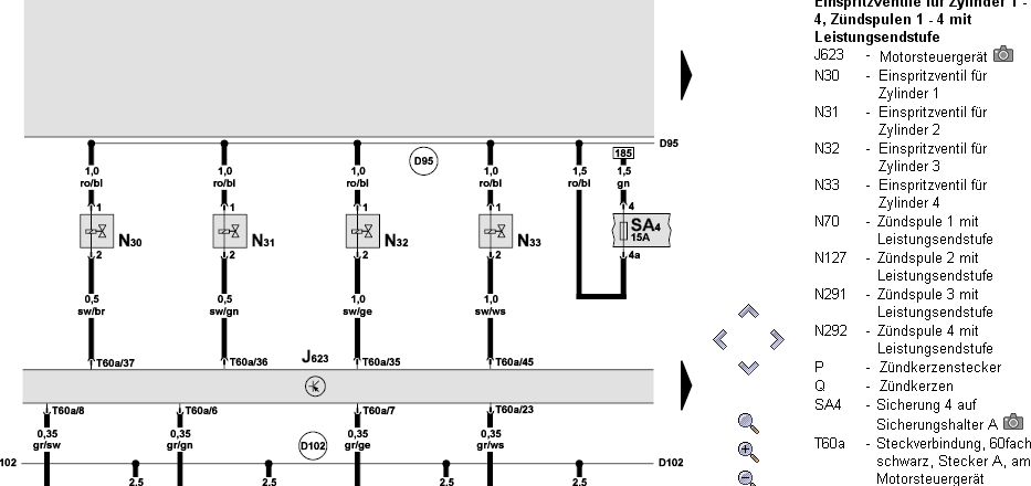

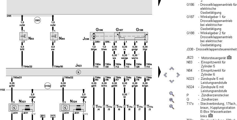

Помогите пожалуйста а эл. схемой. Нужен кусок схемы - жгут который подходит к форсункам.
Пока машина стояла - украли рампу с форсунками и разъемами форсунок (обрезали). Рампу купили, форсунки купили ... осталось все подсоеденить, а где какой провод идет на какую форсу - не можем найти.
Сообщений: 9332
Сообщение DIA » 19 июл 2016, 14:53
Вот это наверное.
