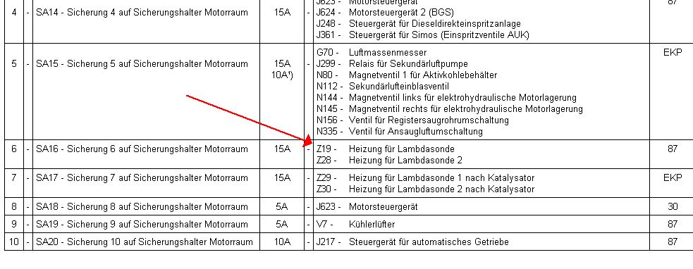

Есть подозрение на сгоревший предохранитель. Вопрос где он находится?

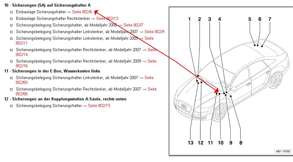

Где находится предохранитель подогрева лямбда зонда
Не вопрос под капотом в водозащищенном коробе слева под накладкой.

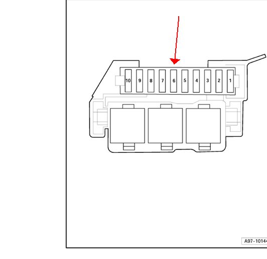

Самое интересное что я там вчера лазил, когда проверял работу 10-го предохранителя (была проблема с отсутствием питания блока АКПП) и когда заодно проверял остальные предохранители в этом коробе зашёл в гараж товарищ и я вместе с предохранителем в руках отошел от машины и отвлекся...
Когда вернулся к работе немного подзабыл где этот предохранитель точно стоял
Помню что между крайними левыми (10 предохранителем) и правыми (наверное с 6) было пустое место (не задействованные гнезда) и я воткнул рядышком наверное с 5-м предохранителем этот 6-ой. А нужно видимо было 6-ой воткнуть на одно положение влево. Единственно только меня смущает то, что согласно твоей Игорь спецификации на этом 6-м висит и вторая лямбда.... А по ней ошибку не бьет
Может все-таки тогда предохранитель я правильно воткнул и он целый, а просто где-то в разёме на лямбда нет контакта???
Ещё раз спасибо за оперативную помощь!!!
Может все-таки тогда предохранитель я правильно воткнул и он целый, а просто где-то в разёме на лямбда нет контакта???Ещё раз спасибо за оперативную помощь!!!

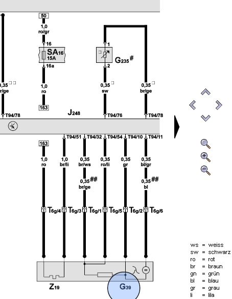

Макс писал(а):Источник цитаты Единственно только меня смущает то, что согласно твоей Игорь спецификации на этом 6-м висит и вторая лямбда.... А по ней ошибку не бьет
Тут такое дело понимаешь на данных авто всего 1 зонд G39 с нагревателем Z19 а коробка эта стандартная как и надписи что для дизеля что для бензинки итд итп если бы у тебя был 5 литров бензин то мы бы нашли и второй и ошибка бы была и по Z28, тебе конкретно стрелкой указали Z19 подогрев зонда G39.Хозяин гатово! что сделали? нет сломали.

Проблема решена! Предохранитель под номер 6 стоял в гнезде под номером 5!!! Огромное спасибо Игорю за информацию!!!
