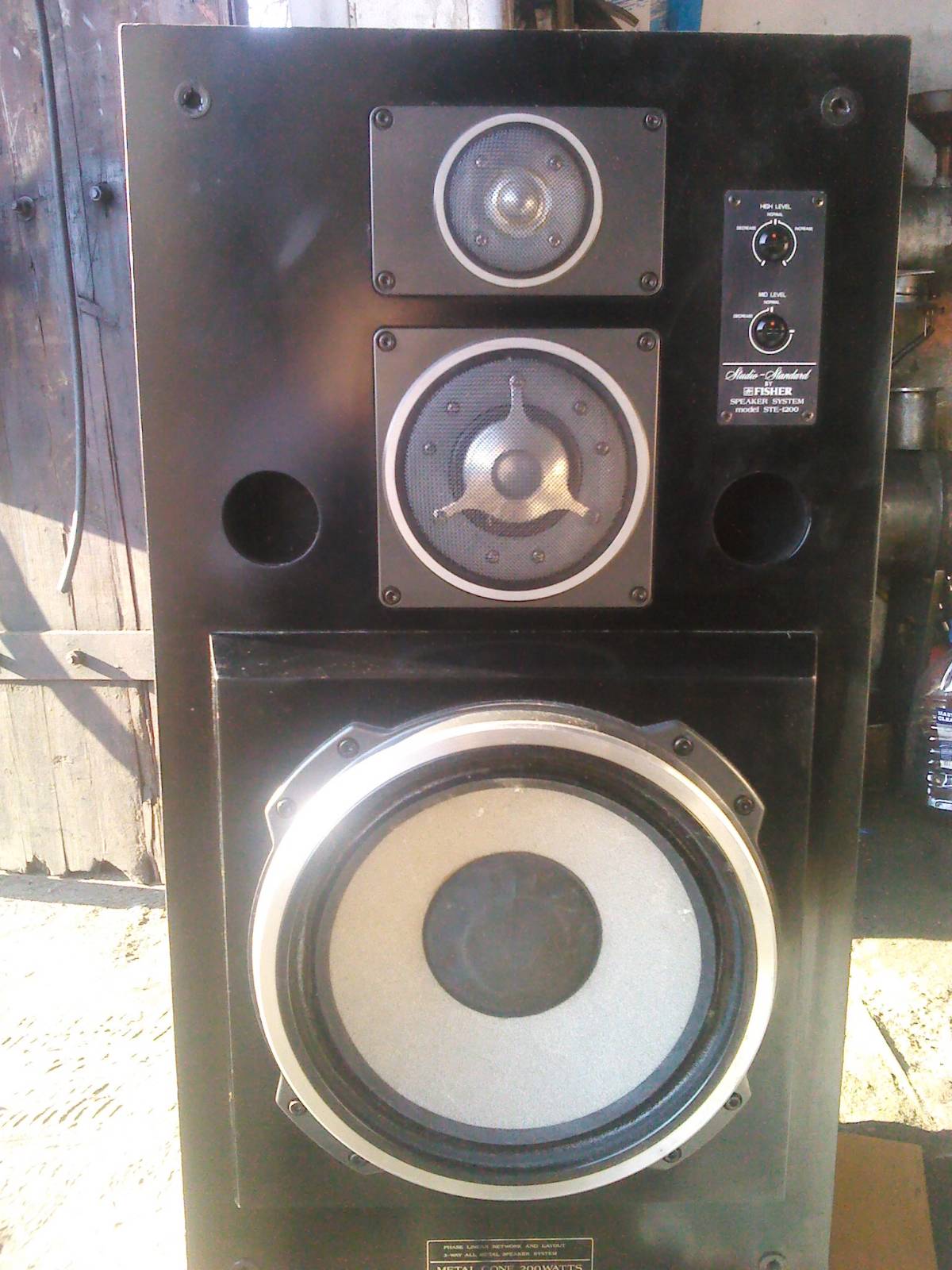

Vital писал(а):Источник цитаты DIA писал(а):
Источник цитаты Yamaha NS-1000
эхх в машину не влезу
Они не большие влезут :plusviens: вот такие не влезут :hahaha:
