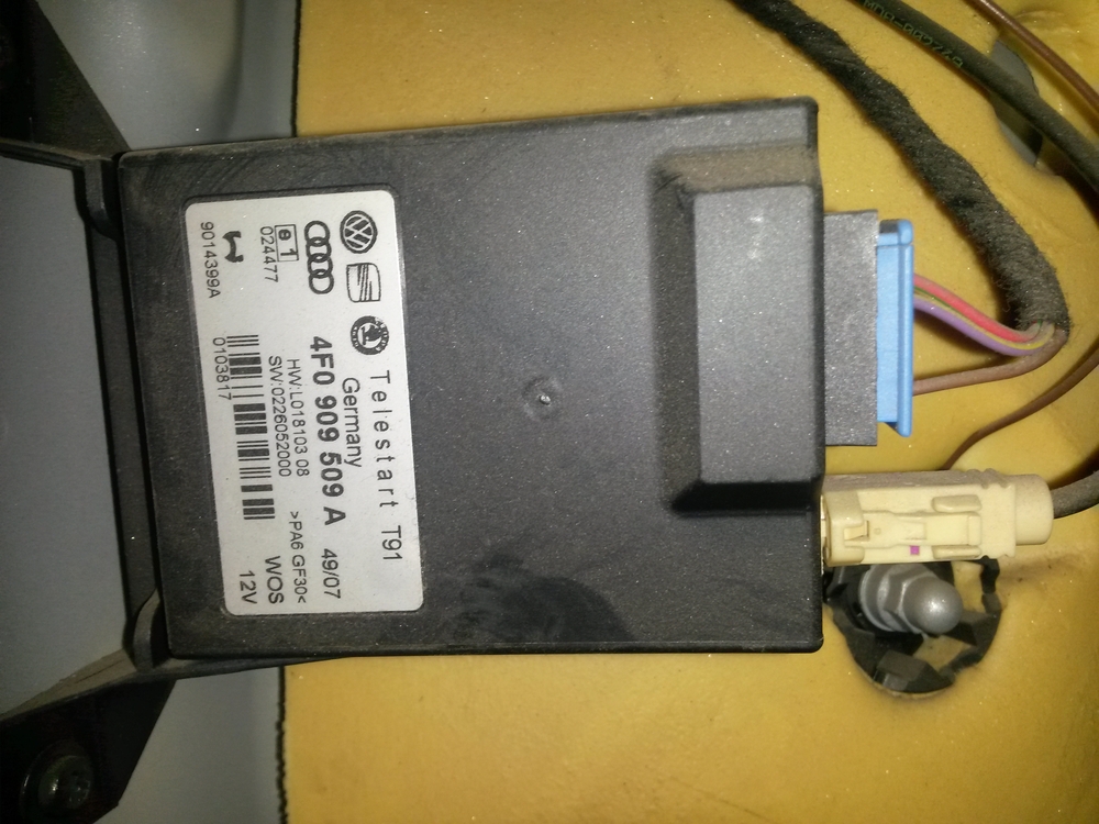

По ходу слева в багажнике, стоит только вот это чудо
4F0 909 509 A
Судя по номеру это блок управления Вебасто? Блин я разочарован в своей машине. Как немцы могли на машину такого класса втулить 2 говенные динамика без усилка. И самую херовую MMI. Ппц лохонулся при покупке...
Я терь даже не могу представить откуда взять этот гребанный сигнал на задние динамики. Тянуть через всю машину с головы что-ли!?
P.S: справа нашел 4F0 907 289 H и 8E0 035 456 D и это тоже не то((

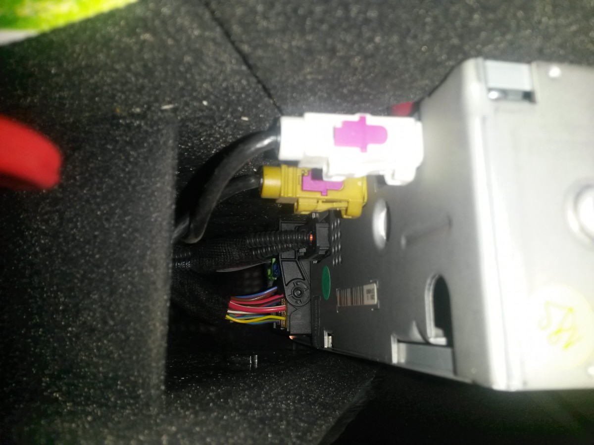

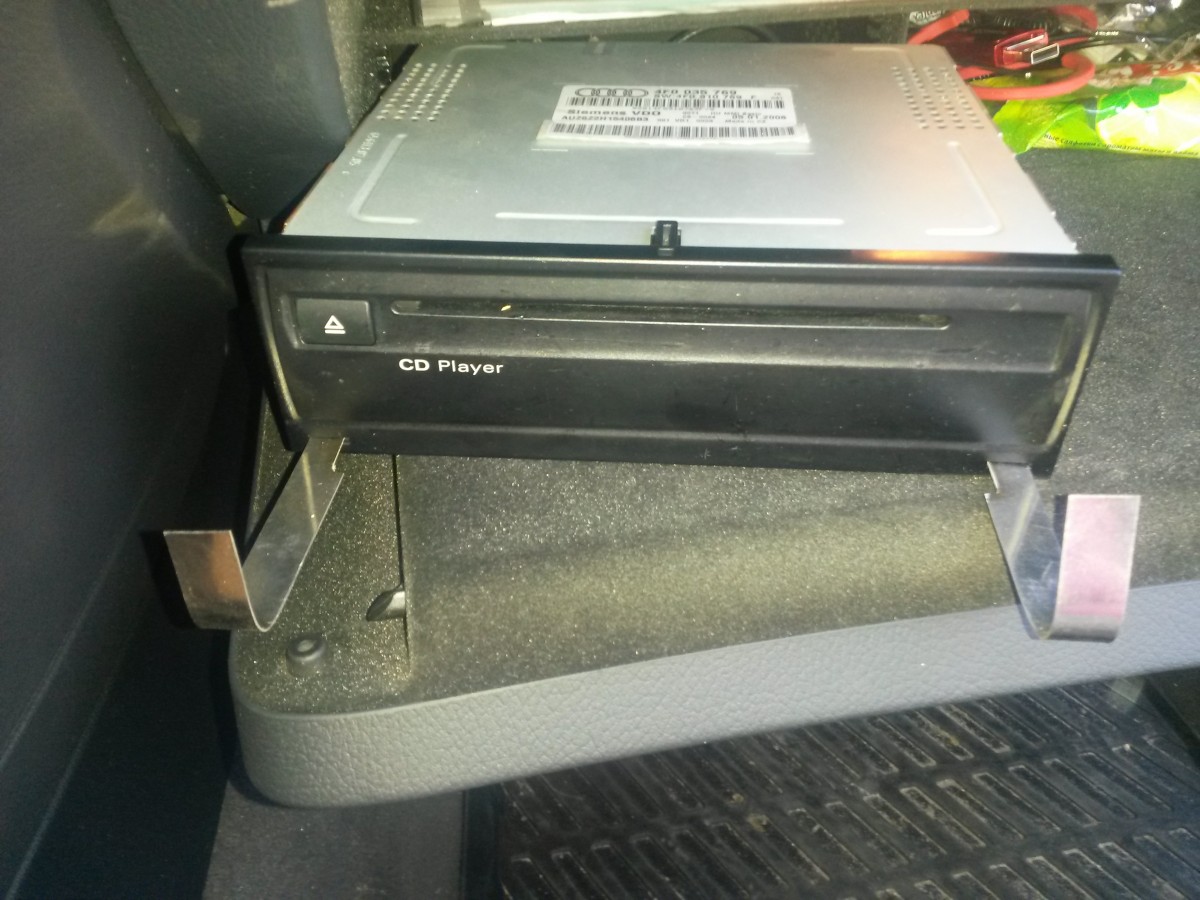

Итак благодаря товарищу Kikos, сделал в гараже сьемники и полез в бардачек))
Там вытащил свой, как я думал AudioCD чейнджер, а как оказалось это и есть все в одном MMI basic
Ребятка приложу к сообщению фотки.
Возникло 2 вопроса:
1. Возможно ли к моему этому чуду подключить "в разрез с чейджером" оригинальную AMI ? или Trioma Скиф? http://trioma.ru/products/usb/skif.shtml
2. Я так понимаю в этой балалайке моей есть и выходы на динамики в каком то из разьемов? Может и aux есть для вывода на доп усилок? Распиновку реально найти?
вот ее код
4F0 035 769 или 4F0 910 769 F
