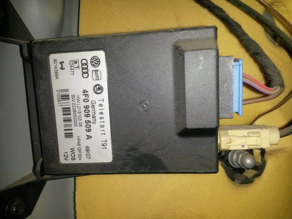

По ходу слева в багажнике, стоит только вот это чудо
4F0 909 509 A
Судя по номеру это блок управления Вебасто? Блин я разочарован в своей машине. Как немцы могли на машину такого класса втулить 2 говенные динамика без усилка. И самую херовую MMI. Ппц лохонулся при покупке...

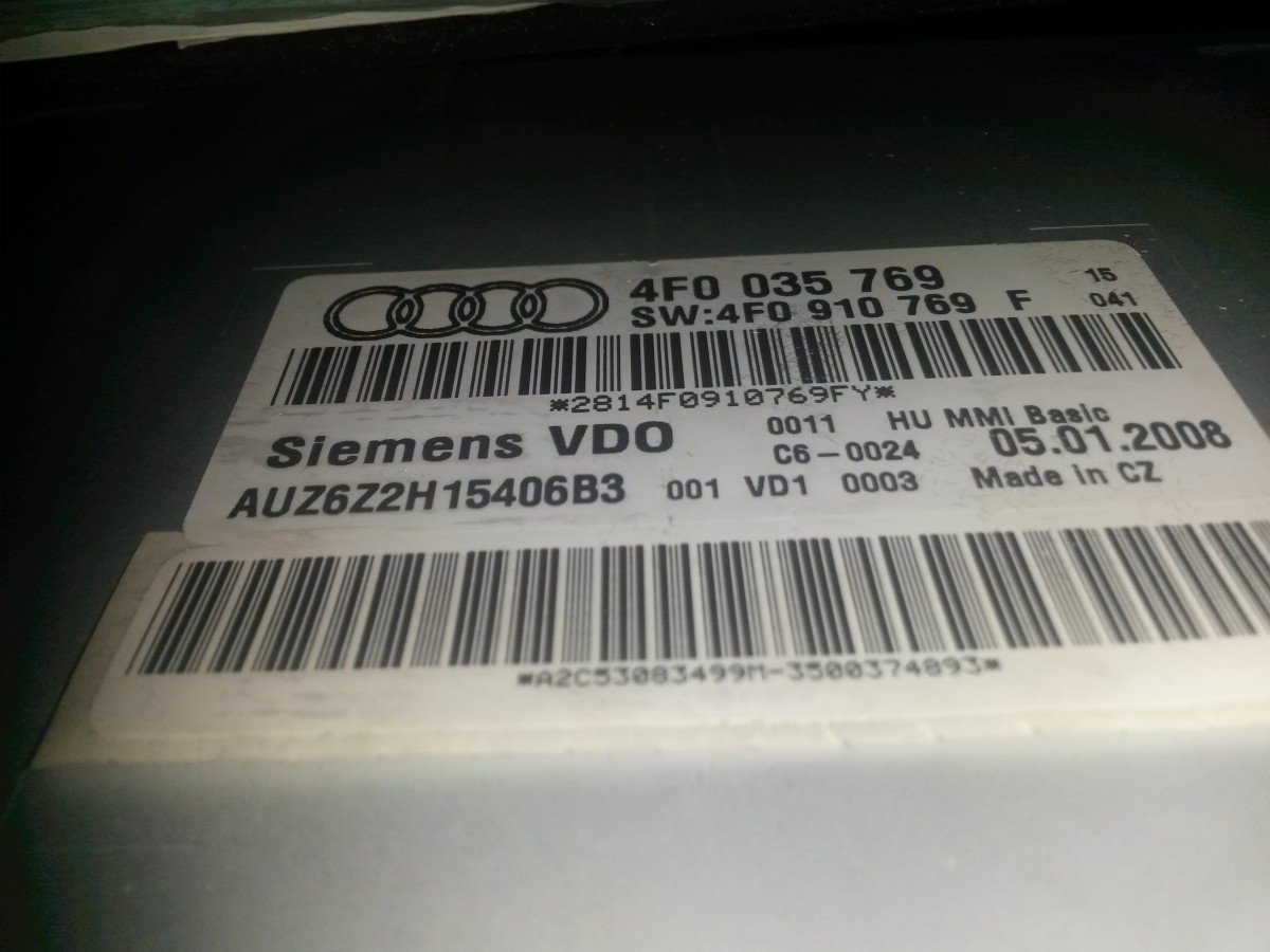

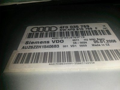

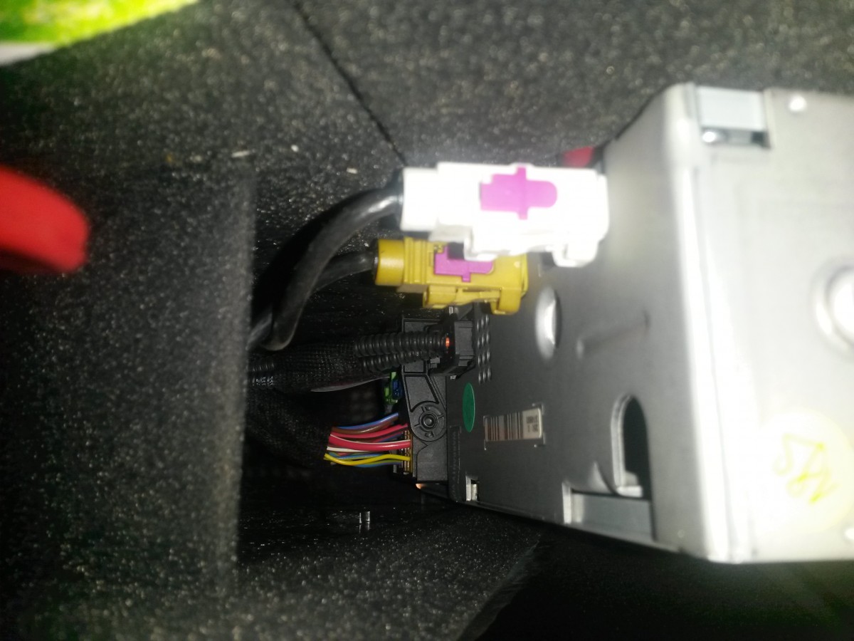

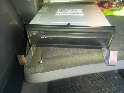

Сообщение Romeshik » 05 авг 2015, 14:21
Итак благодаря товарищу Kikos, сделал в гараже сьемники и полез в бардачек))
Там вытащил свой, как я думал AudioCD чейнджер, а как оказалось это и есть все в одном MMI basic
Ребятка приложу к сообщению фотки.
Возникло 2 вопроса:
1. Возможно ли к моему этому чуду подключить "в разрез с чейджером" оригинальную AMI ? или Trioma Скиф? http://trioma.ru/products/usb/skif.shtml
2. Я так понимаю в этой балалайке моей есть и выходы на динамики в каком то из разьемов? Может и aux есть для вывода на доп усилок? Распиновку реально найти?
вот ее код
4F0 035 769 или 4F0 910 769 F
