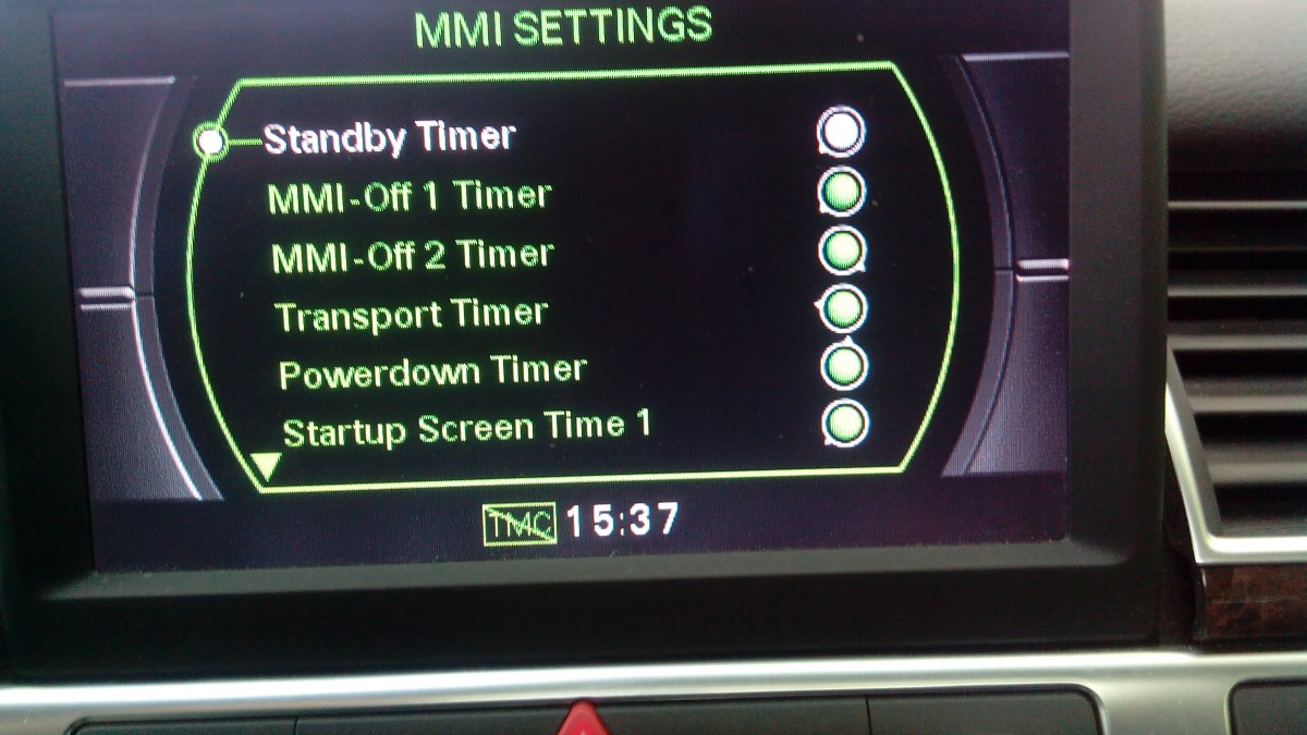

Сообщение Vadim1990 » 04 июн 2015, 13:27
Всем доброе время суток) может кто подскажет как пошагово найти позицию onofftimet чтобы изменить время звучания музыки? Машина А8 D3 2004! Заранее спасибо)

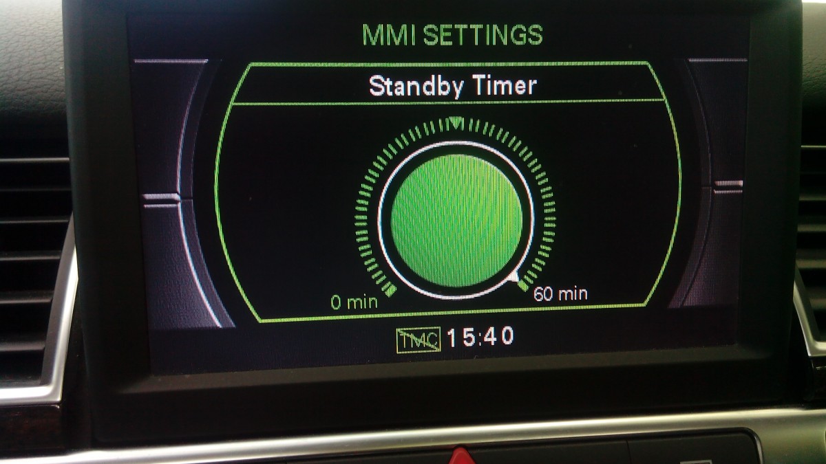

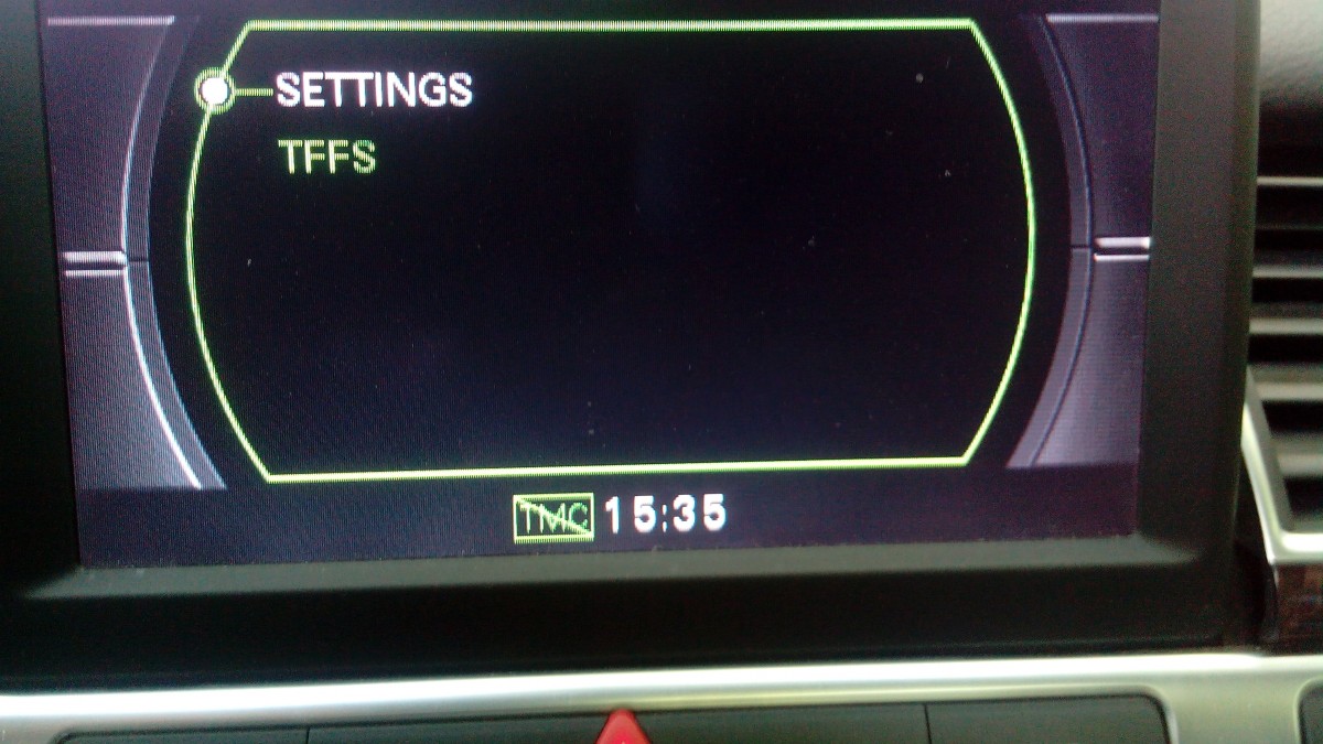

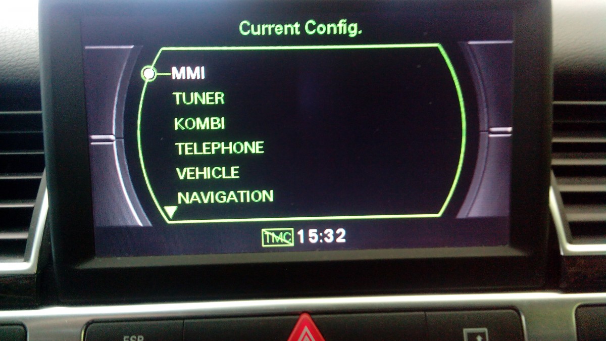

Сообщение Властелин колец » 04 июн 2015, 15:41
Заходишь в инженерку (setup+car), выбираешь "MMI"
далее выбираешь "Settings"
далее "Standby Timer"
и ставишь любое время в диапазоне 1-60 минут
Подтверждаешь свой выбор нажатием на джойстик и выходишь из инженерки. :thanks:
